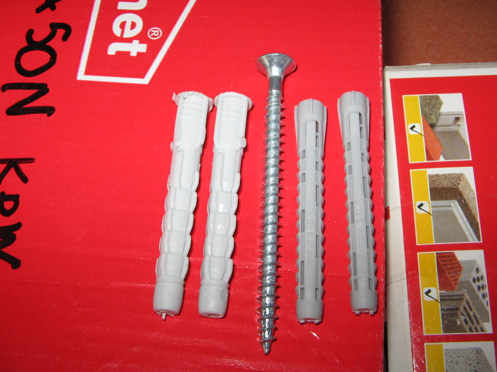

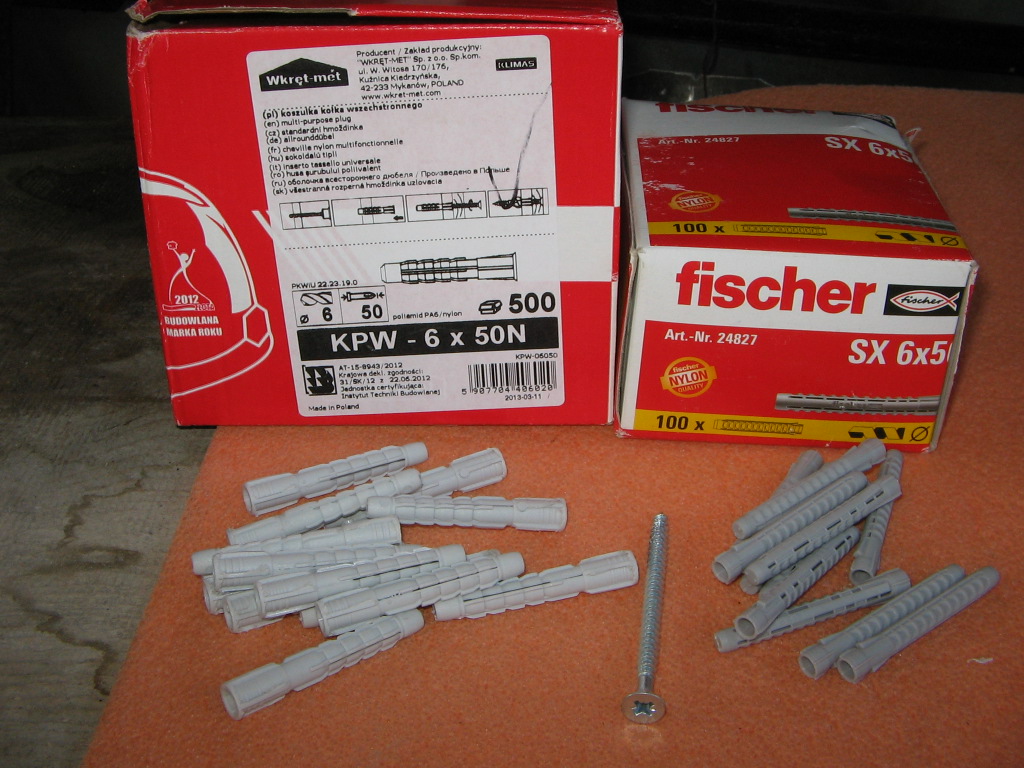

пяпа написал : В смысле, если патрон на дрели до 10мм,
Какая дрель, дрелями вообще не пользуюсь :)
пяпа написал : Они и на вид "худые" по сравнению с Вкрет Мет
Вкрет-мет это не дюбеля. Мягкие какие-то, не держатся нифига и ни в чём. Валяется давно пачка 1000 штук, выбросить жалко, а применить особо некуда. Одно хорошо - цена бросовая, но это не повод, чтобы я их купил ещё раз. Что касается SX, то я на 6х50 забитом в потолок лично висел (95 кило) и даже копытами посучил - так что Fischer стоят своих денег.
Serg написал : где одни перегородки, а после перфоратора еще и дыра в кулак? Ну Вы и сказочник
А почему там должна быть дыра? :) Потом UX и SX применимы в широком спектре базовых материалов, что отражено в описании. Хотя для эффективного лучше UX.

Kvost написал : Что касается SX, то я на 6х50 забитом в потолок лично висел (95 кило) и даже копытами посучил
Подумаешь, потолок бетонный...Там почти все дюбеля ноу проблем. При мне висел и дергался чел на совейском еще дюбеле 8мм, в бетонном потолке, такой с виду как "презик" с шипами из набора "новосёл" перестроечного периода.
Kvost написал : Вкрет-мет это не дюбеля. Мягкие какие-то, не держатся нифига и ни в чём.
Тестирую сейчас вкрет-мет 6х50 и 8х50 на кирпичах. Пока доволен.
AlexMax написал : Для поставленных задач будет идеален легкий дюбельник П18-450ЭР. Хоть из ИСа я одобряю не все модели, за эту я обеими руками
В ИС-е еще есть перфор на аккумуляторах.
Kvost написал : Вкрет-мет это не дюбеля. Мягкие какие-то, не держатся нифига и ни в чём. Валяется давно пачка 1000 штук, выбросить жалко, а применить особо некуда. Одно хорошо - цена бросовая, но это не повод, чтобы я их купил ещё раз.
Такие?? (те что слева), распираются на (все) 4 стороны..
