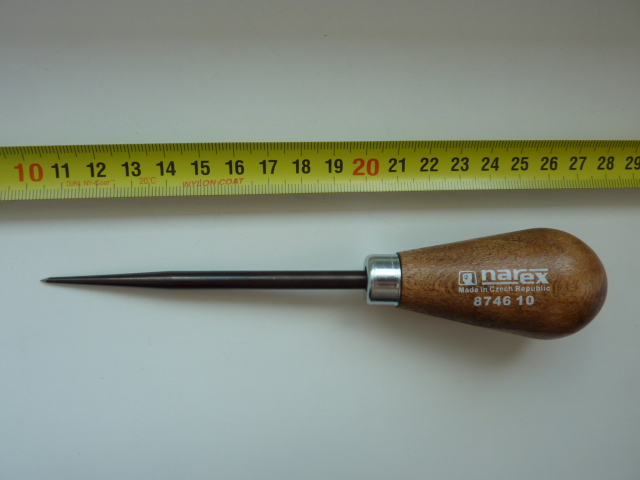

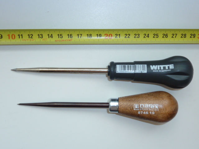

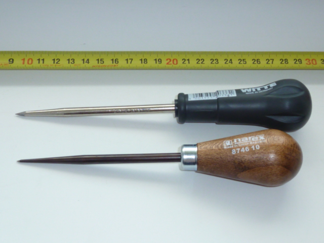

Не соглашусь с Вами. Отверточная ручка проектируется в основном под передачу крутящего момента, а шильная ручка - под передачу осевой нагрузки. Поэтому с учетом анатомии ладони шильная ручка имеет утолщение в верхней части (капля наоборот) и не имеет ярко выраженных граней, в свою очередь у отверточной ручки утолщения находятся в середине или условно равномерно распределены по всей длине ручки (близко к цилиндру), а также имеются ярко выраженные грани и/или используются материалы, которые увеличивают сцепление с ладонью для лучшей передачи момента. Все фотографии, здесь приведенные, как раз об этом и свидетельствуют. Из всех примеров только шило Кляйн Тулс имеет "поточную" отверточную ручку (именно из-за этого я и спросил про удобство этой ручки для шила), остальные имеют ручки, разработанные специально под шило и отличающиеся от "поточных" отверточных ручек производителей (Витте, СвиссТулс, Нарекс, Вера по ссылке, Сандвик). Не такой уж и простой инструмент оказывается это шило. Поэтому есть ли смысл переделывать старую отвертку под шило или нет, вопрос тоже не простой.

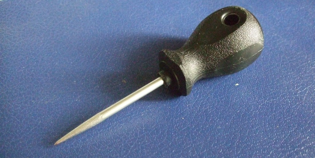

zholin написал : Не соглашусь с Вами. Отверточная ручка проектируется в основном под передачу крутящего момента, а шильная ручка - под передачу осевой нагрузки.
Эвона! Из отверток лишь шестигранники и торксы в минимальной степени требуют продольного усилия фиксации. А кресты и шлицы - очень даже сильно. Поэтому для отверток, как и для шила важно иметь грушевидную форму.
zholin написал : Из всех примеров только шило Кляйн Тулс имеет "поточную" отверточную ручку
Мой Сандвик, что на фото тоже имеет рукоятку один-в один, что и у укороченных "карбюраторных" отверток 800-й серии.
zholin написал : Не такой уж и простой инструмент оказывается это шило.
Честно, сложного особо там и нет... Отвертка сложнее!
20.07.2013 в 00:40:21

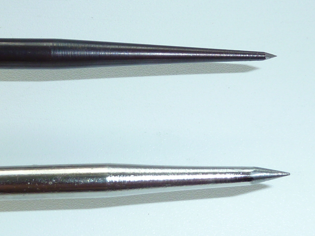

saharov27, с круглым жало, что у Вас, именно шило:

Попробую проще. Отвертка - чтобы крутить крепеж, шило - чтобы колоть! Поэтому и формы ручек для удобства должны быть разные. При этом не отрицается возможность и необходимость отверткой давить на крепеж, а шилом - крутить. Как правильно подметил уважаемый Лок, ручка у шила Сандвик один в один напоминает ручку карбюраторной отвертки того же производителя, но совершенно не напоминает ручки основных "поточных" серий того же производителя (за исключением конечно же фирменных элементов дизайна). И если посмотреть в каталоги большинства производителей отверток, то там наблюдается такая же картина: по форме ручки шильев не похожи на ручки основных серий отверток. Вероятнее всего ручки для шильев разрабатываются специально и отливаются отдельно от отверточных ручек. И примеры с шилом Кляйн Тулс и разверткой Гедоре, на мой взгляд, как раз являются исключением. Возможно, исключения есть еще.

zholin написал : ручка у шила Сандвик один в один напоминает ручку карбюраторной отвертки того же производителя,
Она не напоминает! Это одна и та-же ручка, которая идет и на шила, и на отвертки.
zholin написал : но совершенно не напоминает ручки основных "поточных" серий того же производителя (за исключением конечно же фирменных элементов дизайна).
Укороченные отвертки с грушевидными ручками тоже являются поточными, РН0, РН1,РН2, позидрайвы, шлицы... Ассортимент широкий.
zholin написал : И примеры с шилом Кляйн Тулс и разверткой Гедоре, на мой взгляд, как раз являются исключением. Возможно, исключения есть еще.
Исключений получается многовато! У всех нижепредставленных - стандартные отверточные ручки.
20.07.2013 в 11:02:29
Лок написал : Исключений получается многовато!
Все приведенные примеры - это развертки. И Гедоре ранее тоже. Шило и развертка - инструменты разные. Разверткой отверстие формируется не только прокалыванием, но и вращением. Поэтому использование на развертке отверточной формы ручки как раз является логичным, потому что в балансе задач "крутить-колоть" акцент смещается в сторону "крутить". Приведенные примеры "исключений" только подтверждают мой тезис о зависимости формы ручки у отвертки и шила от характера задач, решаемых данными инструментами. Спасибо за примеры. В списке исключений пока остается только шило Кляйн Тулс.
22.07.2013 в 11:58:44
zholin написал : В списке исключений пока остается только шило Кляйн Тулс.
И Сандвик-800, фото которой я выложил. В линейке 800-х есть и развертка. С ручкой чуть большего размера.
zholin написал : Разверткой отверстие формируется не только прокалыванием, но и вращением.
Насколько я знаю, отверстия шилом формируются аналогично!
Кстати, толщина стержней шил у Клейна и Сандвика не позволяет их использовать в привычных сферах. Ну, скажем, проколоть плотную ткань или кожу ботинок для последующей прошивки. Получится не маленькое отверстие, а пробоина. Посему эти шила ближе к разверткам. Наблюдается интересная вещь: диаметр стержня шила совпадает с диаметром отверточного стержня. А ручка - одинаковая.
