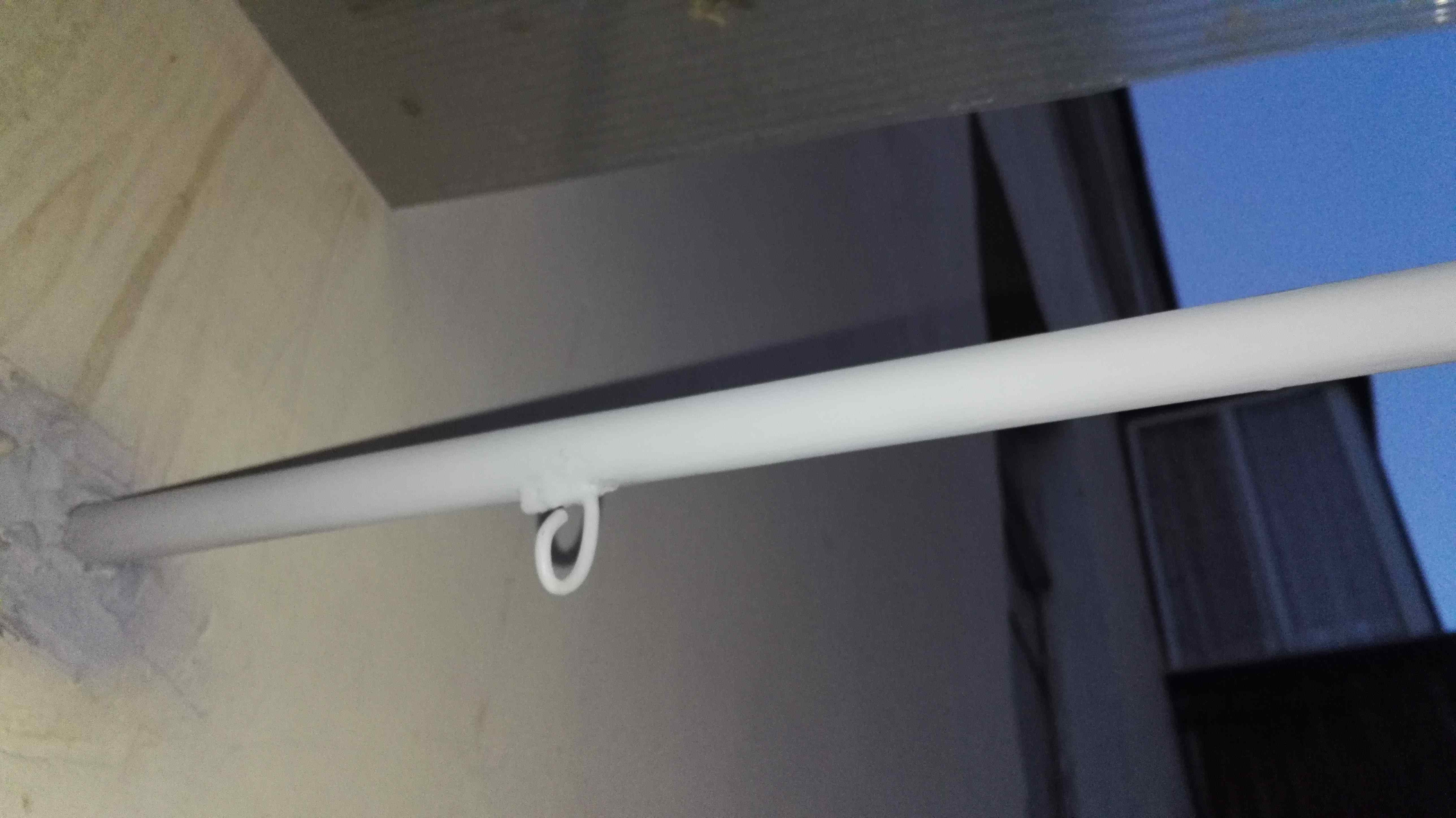

Доделал сегодня левую палку для вешала на балконе :yu: (фотку потом выложу), осталось отстатками грунта из балончика покрыть и в один слой белой краской покрасить :yu:

Ну как-то так:

Uran79, нарядненько, особенно если место крепления еще в порядок привести:))

Nadejda, это да, зачистка до металла, дерева стоит усилии потраченных на неё, лучше один раз время потратит, сделать нормально чем потом лохмы красить, один раз сделал - потом смело можно 3 раза красить с интервалом в 3-4 года, т.е лет на 10 хватит (я надеюсь).
ну это в планах, впрочем так то оно нормально, это просто грунт попал когда красил, но может и сделаю, отобью аккуратно, и замажу, палка в принципе нормально держится, но чутка расшаталась пока чистил и т.п., но 6-7 кг выдержит, а больше я и не вешаю , сама палка не особо толстая, а рычаг длинноватый, забита неглубоко в стену (относительно неглубоко)
