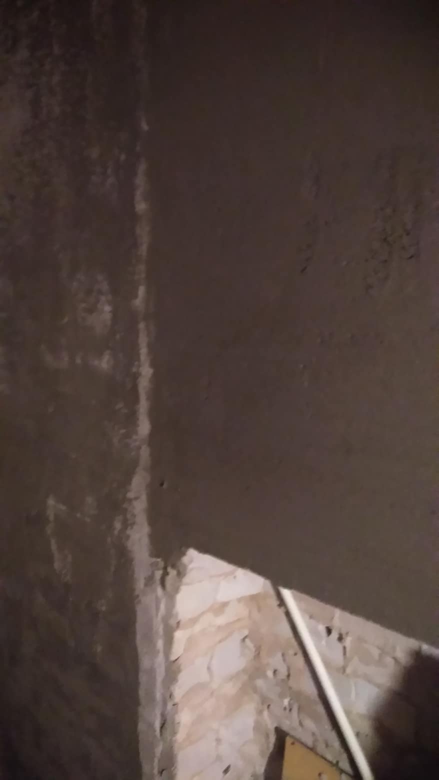

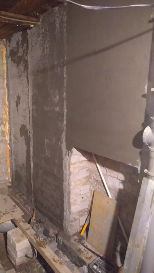

Вот мое "детское народное творчество" :flirt
А штукатурка такая и должна быть густющая, или это я что-то делаю не так? Наливаю максимально указанный объем воды (170 мл на 1 кг) , получается больше на тесто для пирогов похоже по густоте, чем на раствор. Причем на плотное такое тесто.
AndyMirror
AndyMirror
Регистрация: 17.03.2010
Сообщений: 18225
18.09.2018 в 23:17:44
Nadejda написал: Вот мое "детское народное творчество"
Нормально.
Nadejda написал: А штукатурка такая и должна быть густющая, или это я что-то делаю не так?
Это вам решать. Жидкая на обрызг, густая на толстые намёты, как-то так.
