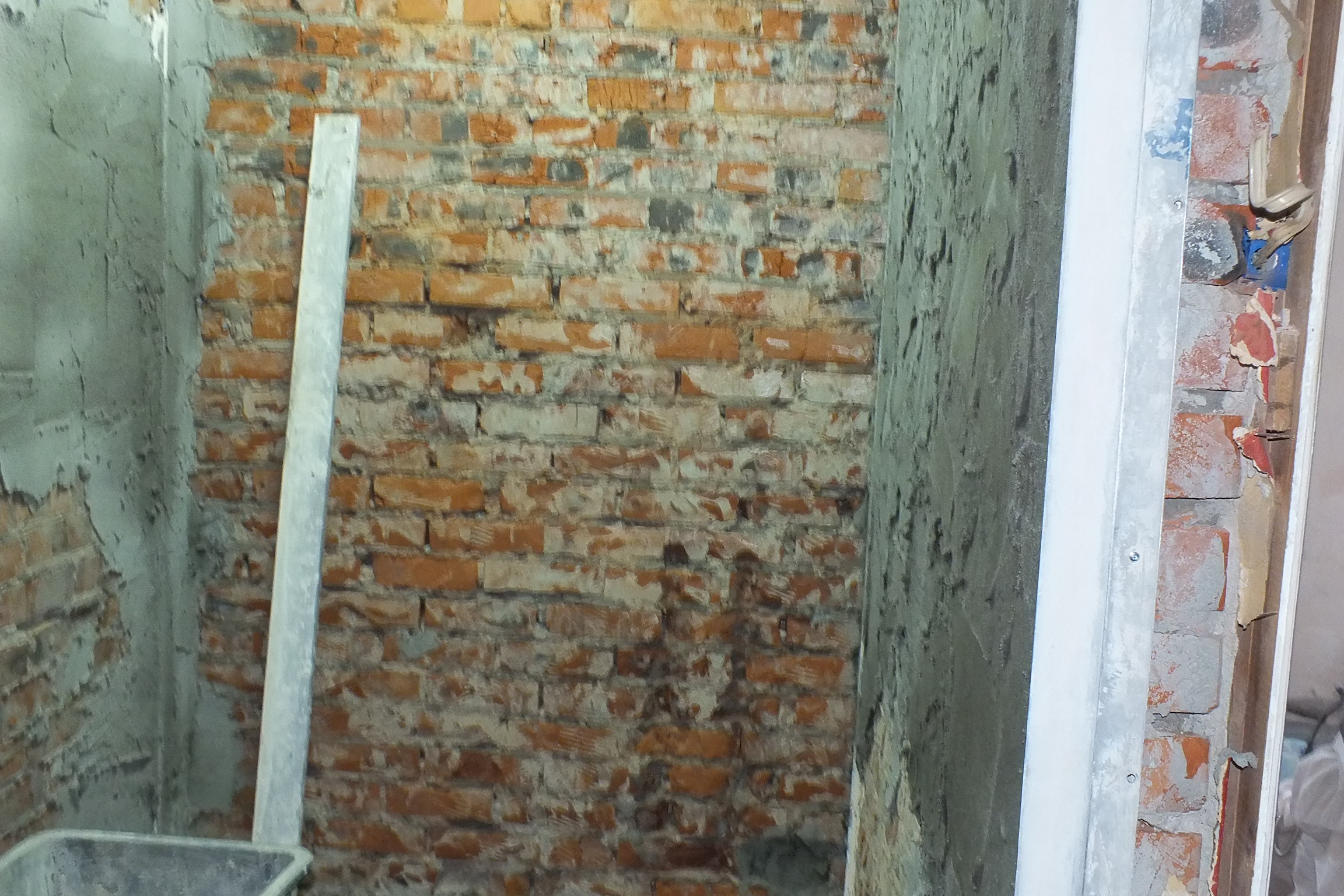

Nadejda написал: Вот мое "детское народное творчество" :flirt
А штукатурка такая и должна быть густющая, или это я что-то делаю не так? Наливаю максимально указанный объем воды (170 мл на 1 кг) , получается больше на тесто для пирогов похоже по густоте, чем на раствор. Причем на плотное такое тесто.
Nadejda,
Нормально. Вот ТТ-шка,в 2 слоя..
На второй день на сдир пробегись,пока свежая.Этим же правилом

Али-баба написал: Nadejda, Нормально. Вот ТТ-шка,в 2 слоя..
спасибо, Марат. Значит она такое тесто и должна быть.. Ка вы ее метрами-то тянете. У меня первый пролет был -там сантииметров 60 примерно, его я еще кое-как протягивала. А вчера над нишей-там наверное сантиметров 85, уже еле растянула ее, очень плотная. В последнюю порцию воды лила даже побольше немного.

Али-баба написал: На второй день на сдир пробегись,пока свежая.Этим же правилом
Марат, дык пока свежая-правилом пробегаешь-оно цепляет жутко и дыры получаются.

Uran79 написал: неплохо бы обработать стену грунтовкой. лично я бы набил тонких реек , т.е сделал что-то наподобие дранки. каркаса.
Не надо давать Надежде вредных советов. Дранка и грунт не нужны, а правилом на сдир достаточно пройти через часик, да и то если намёт густой и влажный.
На следующий день проходить это жёстко, так только косяки исправляют, которые в первый день не заметили. ;) И делают это обычно два человека.

Nadejda написал: оно цепляет жутко и дыры получаются.
"Сепарировать" надо, но по натёртым маякам это неосуществимо. У вас и так хорошо получилось.

AndyMirror написал: Али-баба написал: На второй день на сдир пробегись,пока свежая
AndyMirror написал: правилом на сдир достаточно пройти через часик, да и то если намёт густой и влажный.
а какой тайный смысл прохода на сдир по влажной штукатурке? Зачем это делать? Если и так протянуто по маякам в плоскость, ничего вроде нигде не поплыло.

Nadejda написал: ничего вроде нигде не поплыло.
Чаще то как раз плывёт. Но не всё сразу, к такому со временем приходишь.

AndyMirror написал:

AndyMirror написал:
AndyMirror, у меня самая первая порция маленько плыла,с лишком жидкая была. Ее подчищала, убирала наплывы, дырок правилом наделала. Вчерашнее, когда жутко густой раствор получался -вообще идеально выглядит как ни странно, главное чтоб не рухнул. Сегодня купила другую мешалку для раствора, и жизнь наладилась:))
