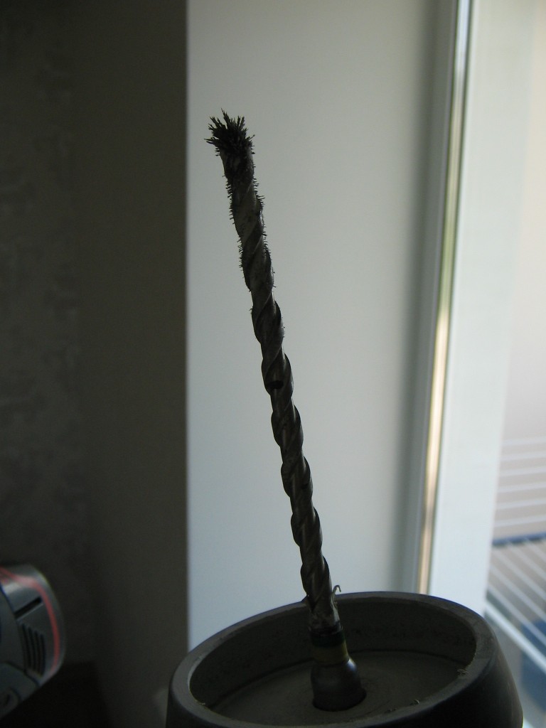

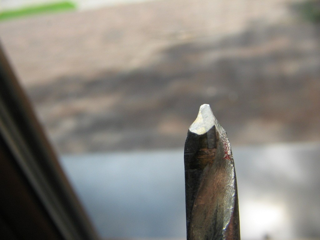

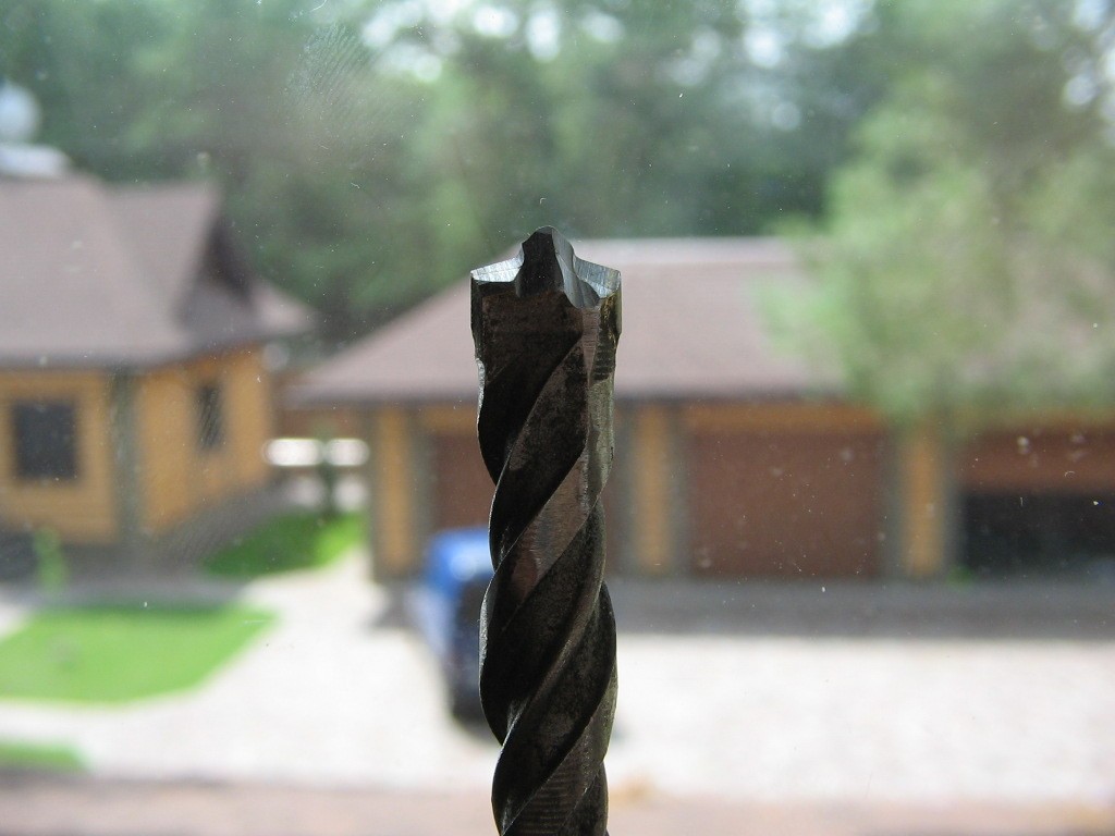

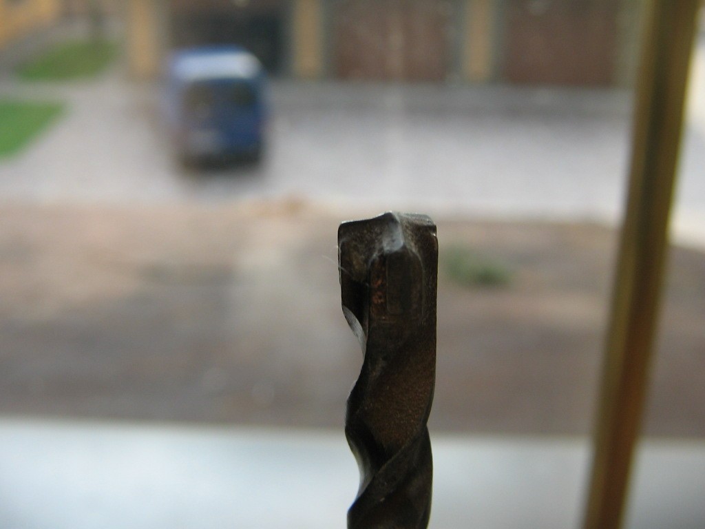

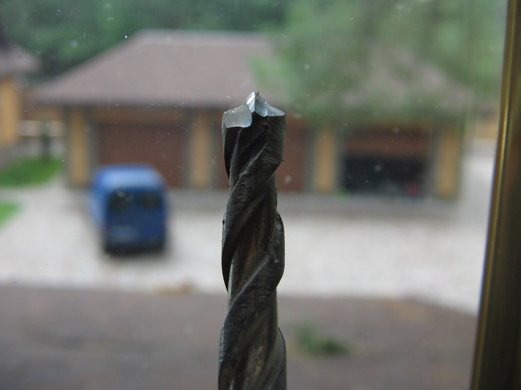

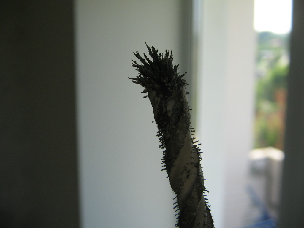

Кто как затачивает буры. Пробовал разные вариации. Пока остановился на таком "способе": У меня перф "кирпичный", удар слабый, а бетон иногда попадается. Заводская обычная заточка ну ооочень тоскливо "идёть" в бетоне, хоть Хилти, хоть Эксперт. Хорошо идет заточка по типу Хитачи, ДеВолт, Дьяже...но все равно быстро стачивается и посему затем требует подточки. А повторить такую подточку можно в принципе, только долго. А я искал быструю заточку. И без удара довольно резво прошивает кирпич и проч.

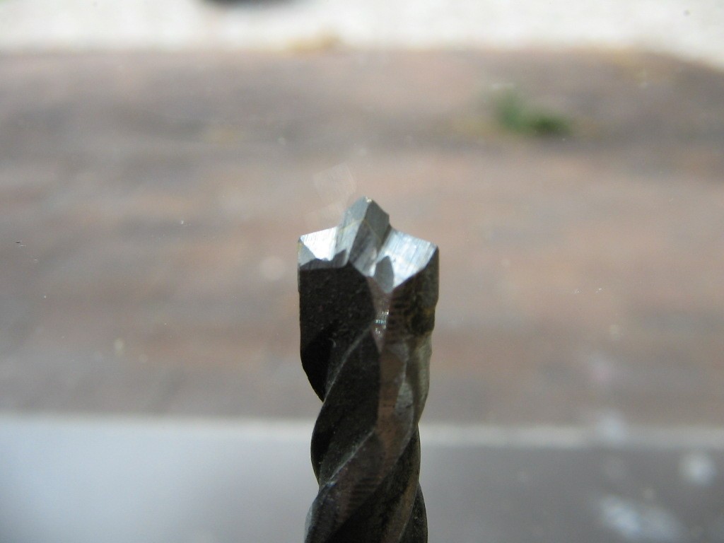

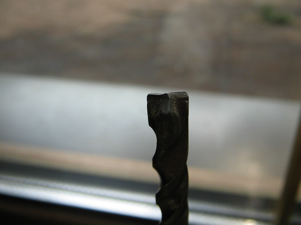

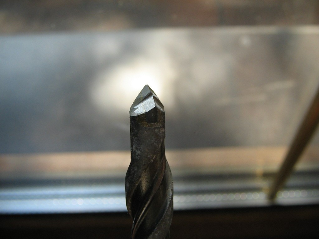

Все точено сугубо на "глаз" быстро, без всяких приспособ, углы не мерял. Но думаю (может быть) сделать все же какую-нить планку с углами. Буры на фото вверху все ф6.
Идея такая. По центру "носик" по форме пики. Стараюсь угол передний сделать около 30, задний 60. Вот Дьяже "затупил", пришлось "освежить"..

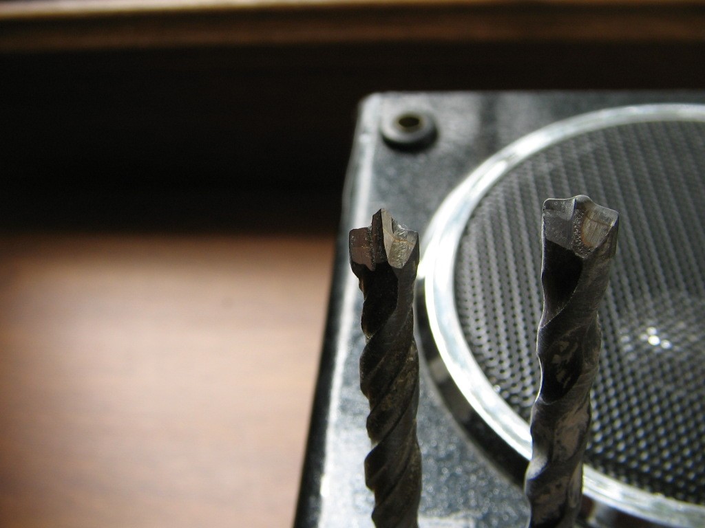

Регистрация: 02.03.2011
Сообщений: 6685
04.07.2013 в 01:57:29

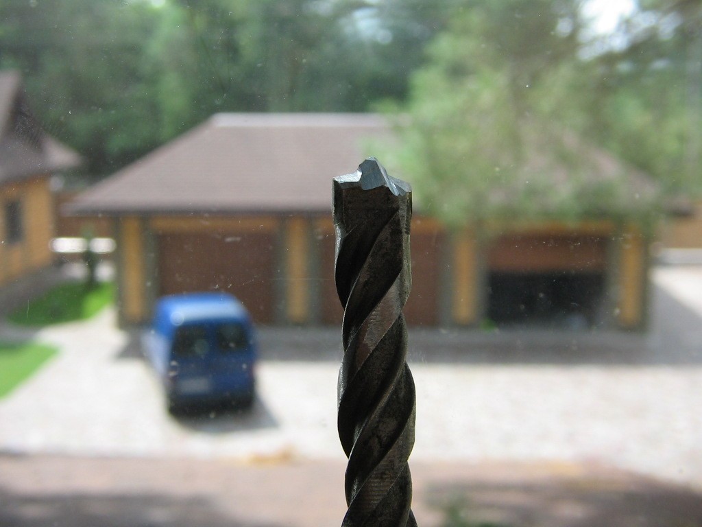

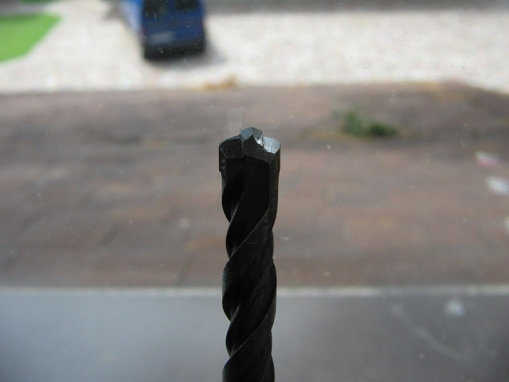

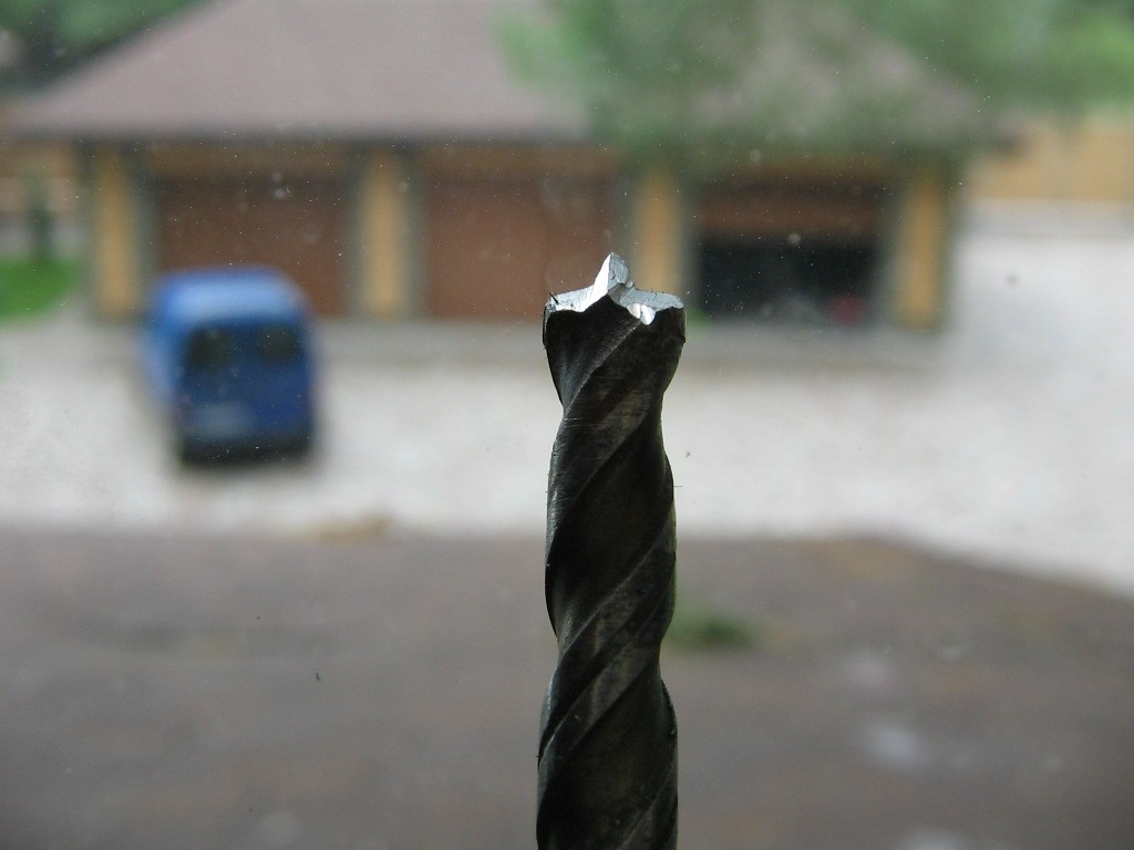

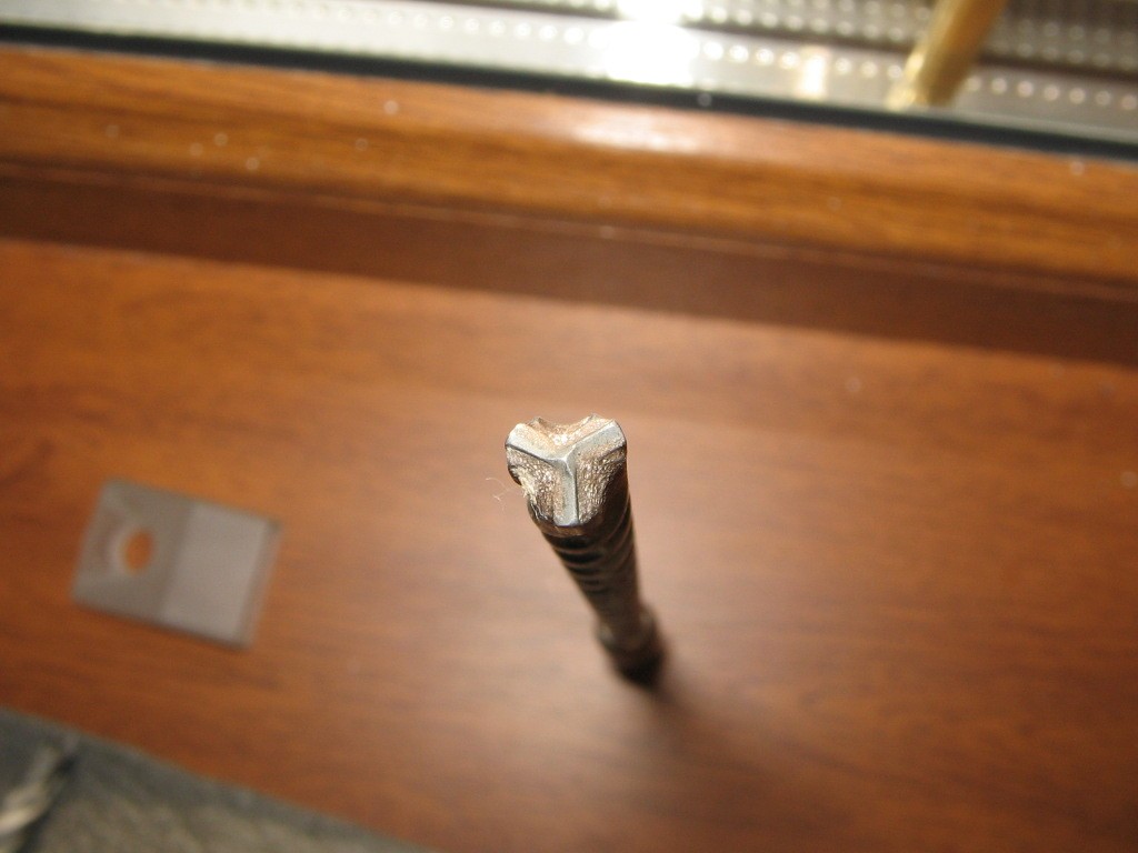

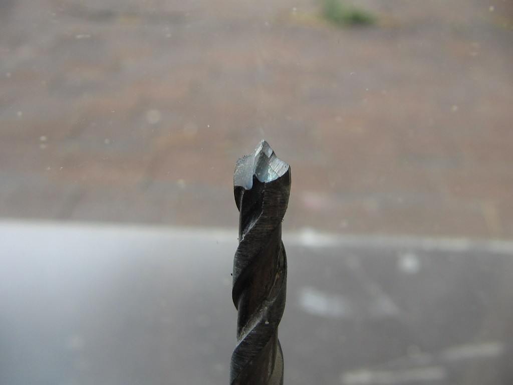

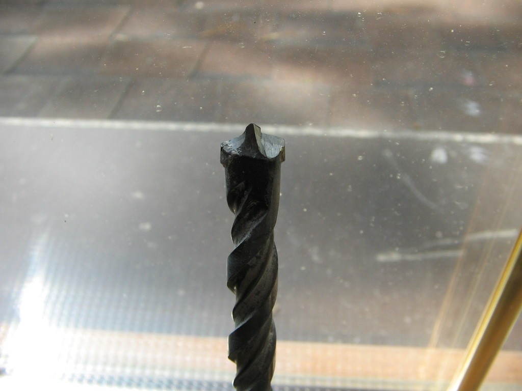

Такая еще "вариация"..Новые тоже сразу подправляю. Это 12-й бур.. Может дальше руку набью, будет аккуратнее "товарный" вид:)
Скоростью бурения более чем доволен. Вот еще ждет своей очереди Фишер ф6..

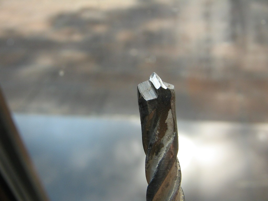

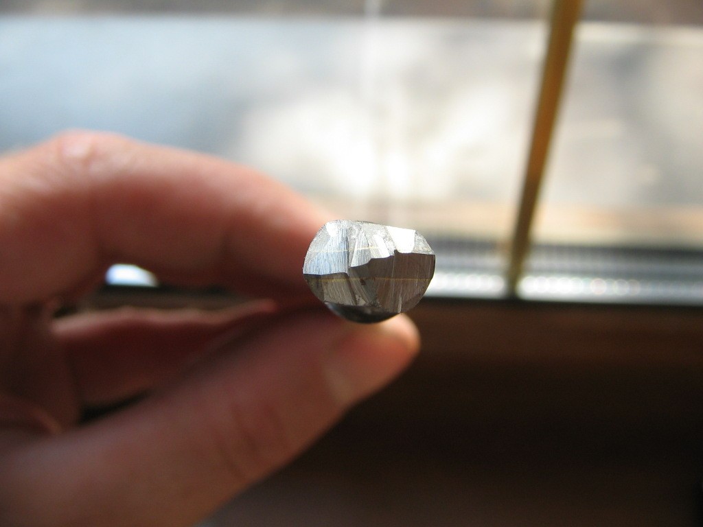

Сообщений: 6685
04.07.2013 в 02:03:21

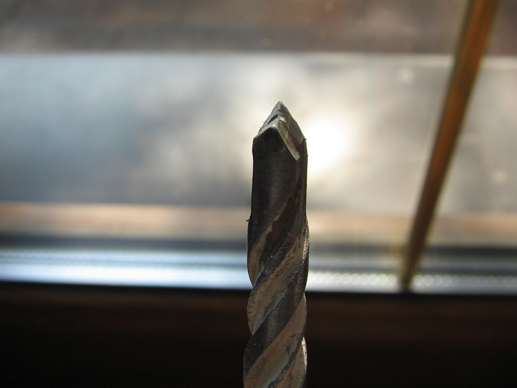

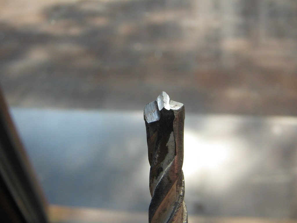

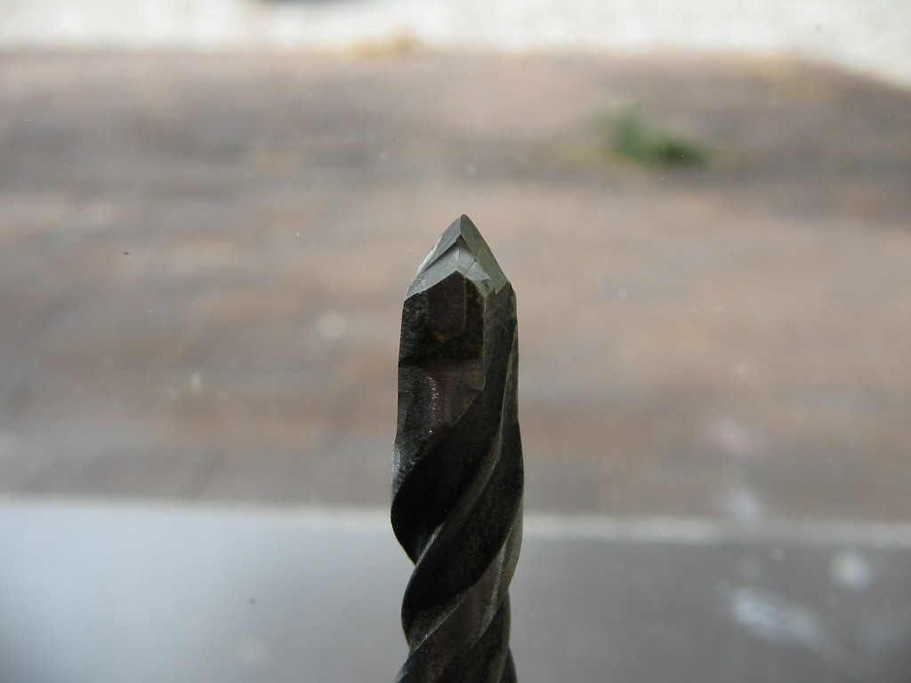

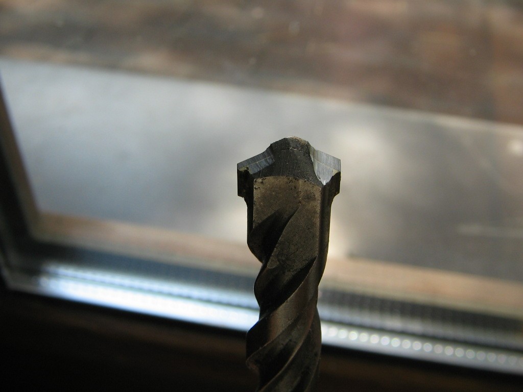

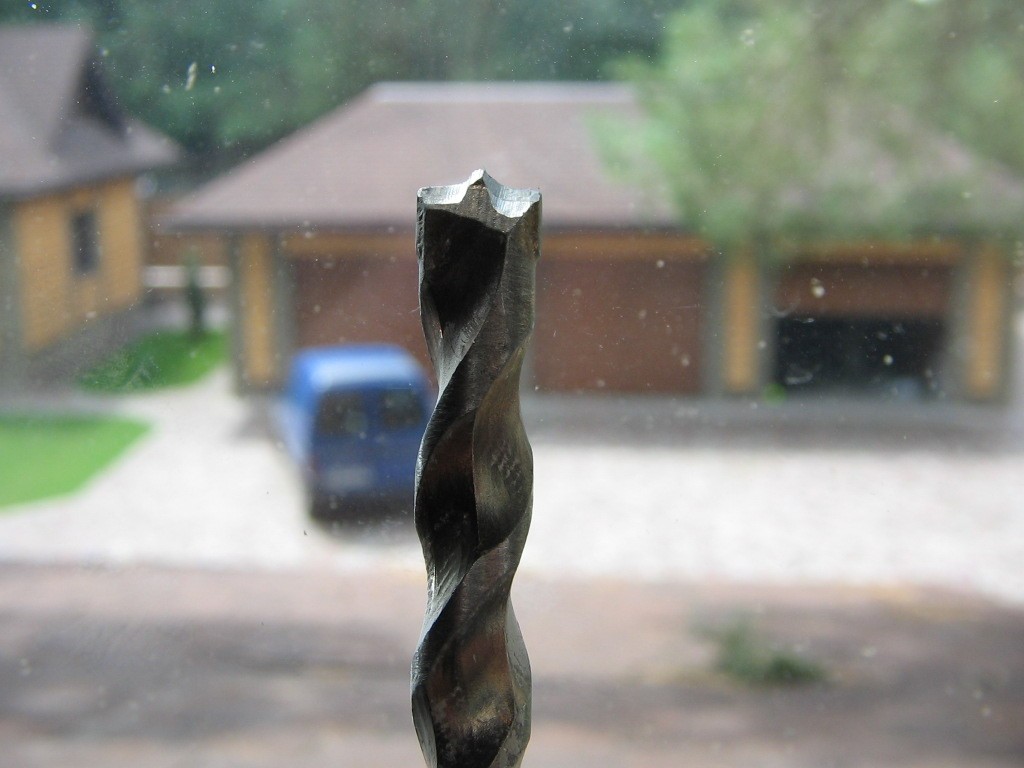

Вот живучий Хилти-рекорсмен (у меня на сегодняшний момент) по арматуре, напайки почти уже не осталось, диаметр 6мм, но там уже не 6, а меньше..Думаю, что на более мощном перфе "носики"будут отлетать (не пробовал). Сверла с напайками тоже точу поострее..
Спасибо за внимание:)

Для кирпича это хорошо, но боюсь на бетоне такие острые напайки будут крошиться, особенно приконтакте с арматурой.

Ssshaman написал : на бетоне такие острые напайки будут крошиться, особенно приконтакте с арматурой.
Нужно просто второй перф помощнее завести и скармливать ему заводскую заточку.

Ssshaman написал : Для кирпича это хорошо, но боюсь на бетоне такие острые напайки будут крошиться, особенно приконтакте с арматурой.
С моим 400 ваттным перфаком не крошатся...Ну есть пару сколов, там видно на одном фото, но не отлетают "носики". А с такой заточкой моим перфом в бетон 12-й бур упирается, вижу, что скорость бурения упала, тогда беру 6мм бур, он как в масло в бетон идет, потом 12-м. Арматура попадается конечно, но только 5мм буром я могу ее пройти. "носики" целые.
Покупал буры и бренды и подешевле, честно говоря, не вижу разницы по скорости износа (400 ватт перф) разве что длинные буры 260 и 300 ровнее (иногда) у брендов.
Но если бур типа кривой и "виляет" при бурении, переставляю его в другое положение в патроне и люфт изчезает;)

пяпа, бур-не сверло.Каждая новая подточка значительно укорачивает его жизнь:(

taels написал : пяпа, бур-не сверло.Каждая новая подточка значительно укорачивает его жизнь
а бурить тупым буром- это не укорачивает жизнь перфу? Да и точи, не точи- сломать можно любой, в не зависимости от выработки, я за точить...

Mutru4 написал : я за точить...
Я тоже не против.Но в разумных пределах.Стачивать под пику,имхо,перебор.
