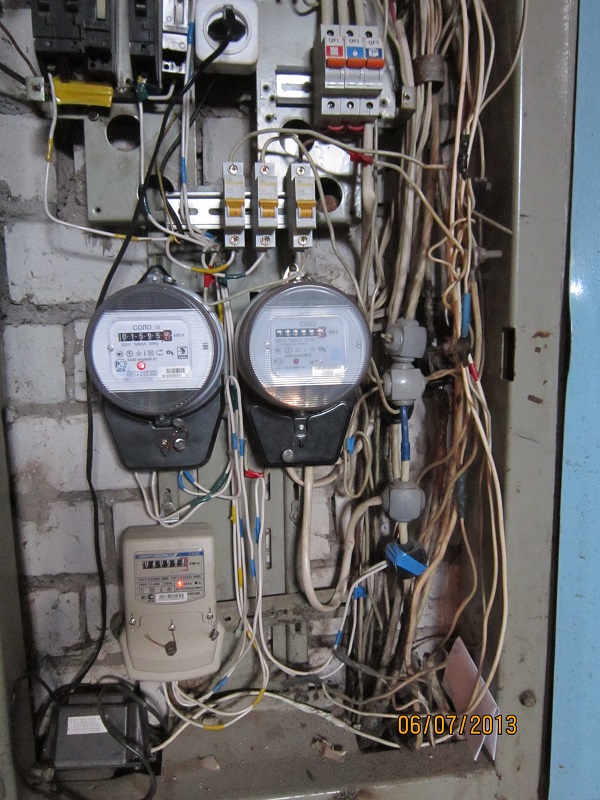

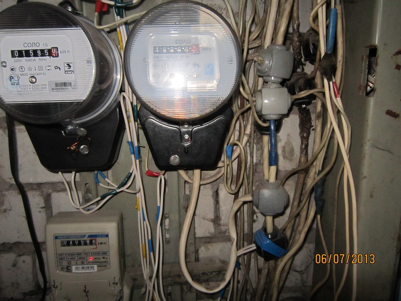

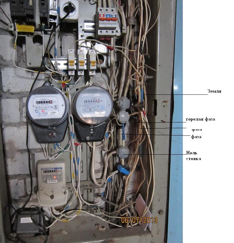

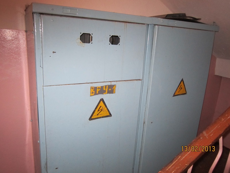

Здравствуйте Уважаемые коллеги, в связи с отключением горячего водоснабжения на период профилактических работ озадачился установкой бойлера и хотел бы вопрос подключения точнее вопрос заземления с вами обсудить. Краткое описание объекта(+фото): пятиэтажный кирпичный дом 1989г постройки с электроплитами, 1й этаж ВРУ (вру на 2 подъезда) в 2х метрах от ЭЩ.

Khlebnikov, Правые верхние АВ - ваши?!Но я бы постарался двухполюсный запихать...

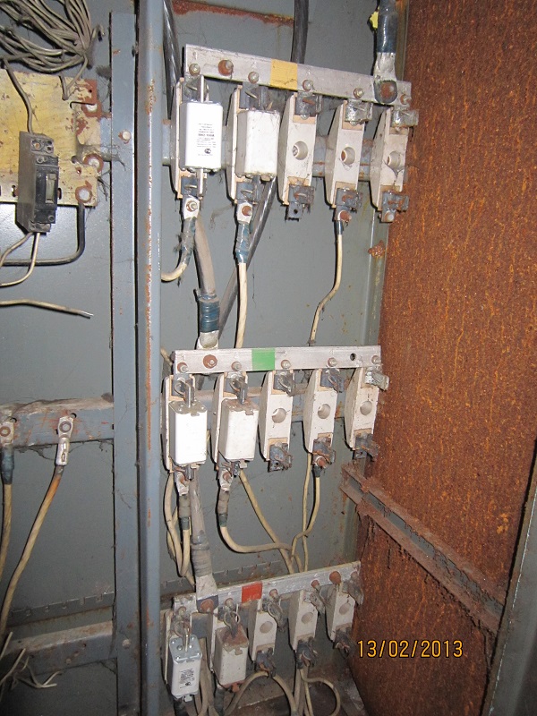

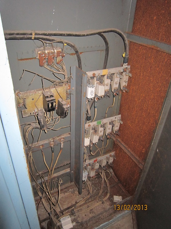

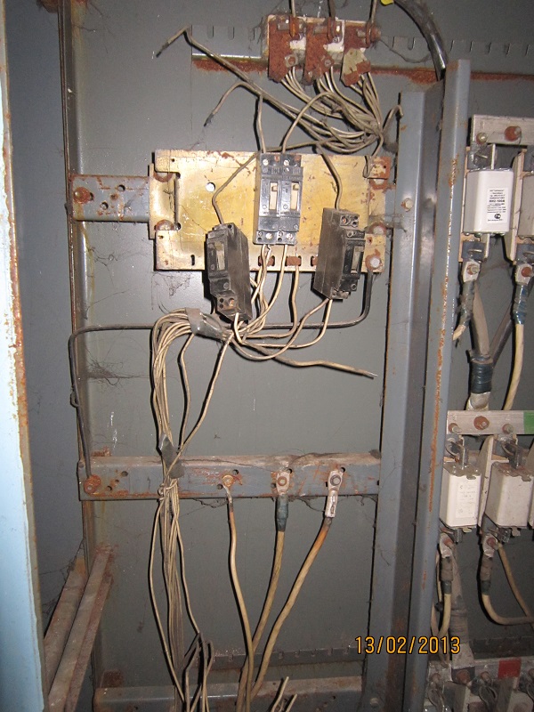

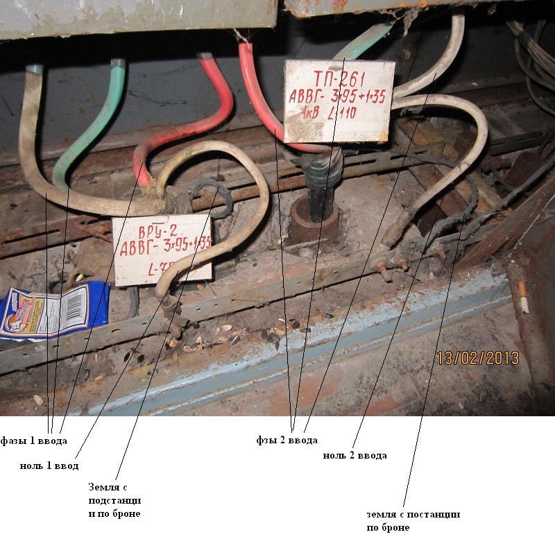

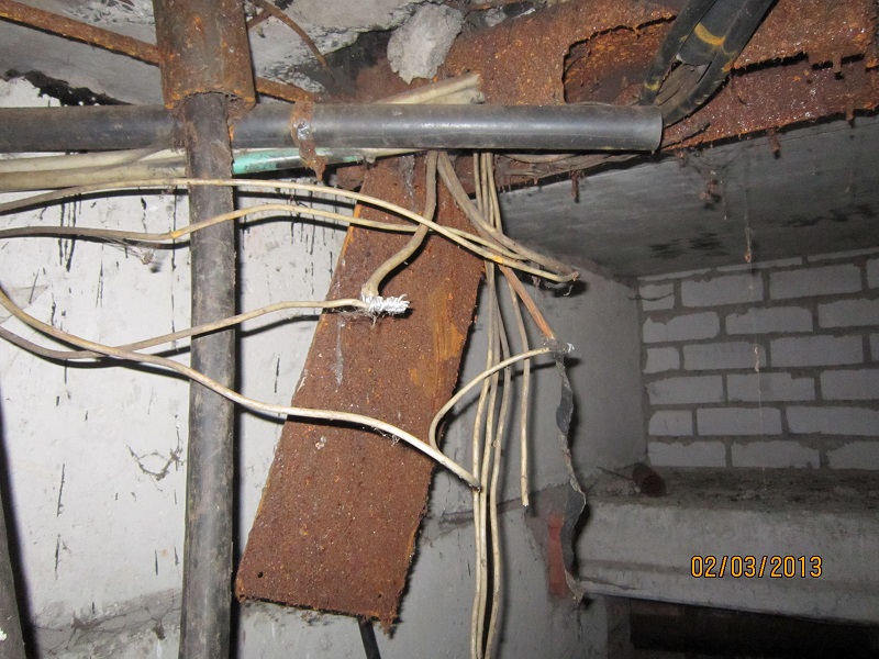

Ну бывает и хуже ноль(PEN) на самом деле еще нечего орешков на него со временем понацепили конечно визуально просто ЭЩ страшненько выглядит (болезнь первых этажей и некоторых криворуких монтеров с жеу) на фото вру видно как ноль присобачен на корпус.(фото в подвале под вру где скрутки это на соседний подъезд)
serj12 написал : И?Продолжайте...
Хочу услышать советы т.к ванна не имеет связи с трубами (стояками) холодного и горячего водоснабжения и ВРУ похоже то же не имеет никакой связи в связи с этим и спрашиваю как заземляться в конкретной ситуации (кстати дом строили хоз.способом поэтому лепили кто как)

Главное обратится в ЖЭК пусть эт. щит восстановят. До пожара не далеко. По ходу земля есть (судя по фото).

Да мои несколько лет назад поменял на скорую руку да счетчик махнул (верхний правый) еще ноль сделал отдельно через орешек на счетчик была тема ноль на моем пакетнике отгорел и привет телевизору и музике(сгорели)полез разбираться оказалось ноли от плит были перепутаны с соседом видимо при монтаже и его разноименная фаза прибежала ко мне вот тогда и переделал на спех (называется сапожник без сапог)

Khlebnikov написал : Еси чо я сам электрик
В эт. щит без отключения полезете? В эт. щите 3 фазы в работе (по фото). Мало того еще греется одна.
По вводам с подстанции так. Есть ли повторное заземление ВРУ и было ли неизвестно.

Это уже восстановлено монтерами ЖЕУ пакетники выкинули вместо них поставили однополюсники от ИЭК на 40а и все разноцветной изолентой обмотали,можно конечно самому все переделать но соседи неподъемные а все за свой счет не хочется делать.
Bladiclab написал : По ходу земля есть (судя по фото).
Не земли нет,три фазы и ноль(PEN)

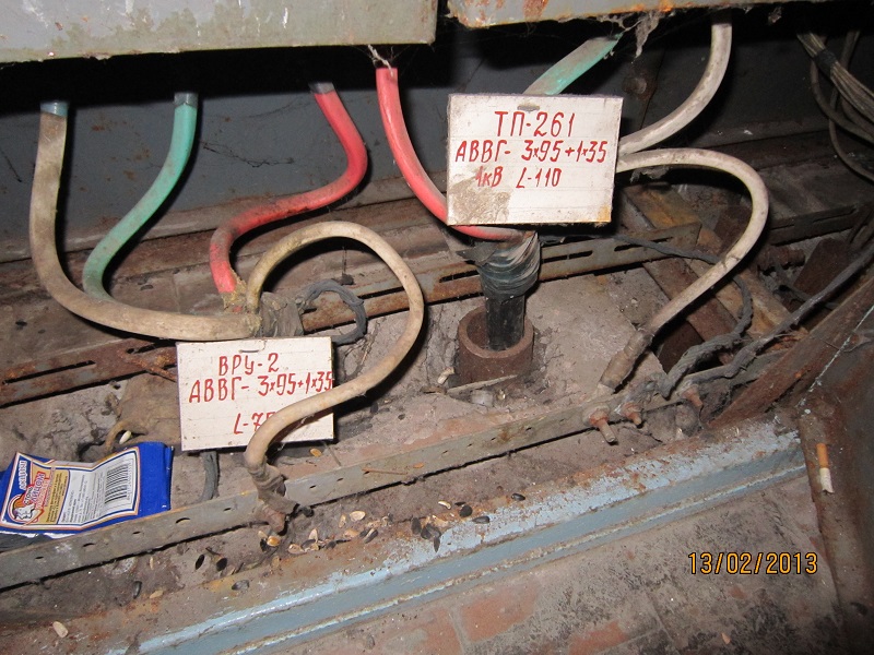

Вообщем ситуация такая в доме 2ВРУ к которым идут по одному кабелю от ТП и между ВРУ имеется перемычка они (оба кабеля сфазированы и в работе) а на счет отключения проблем нет мастер жеу знакомый обычно вырубаю сам только в аварийку отзваниваюсь и усе.
Bladiclab написал : Есть ли повторное заземление ВРУ и было ли неизвестно.
Похоже нет его.
