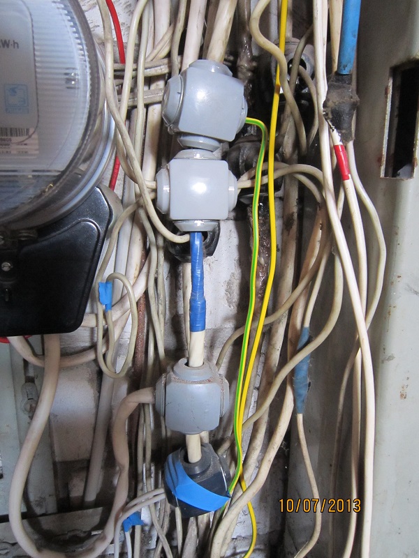

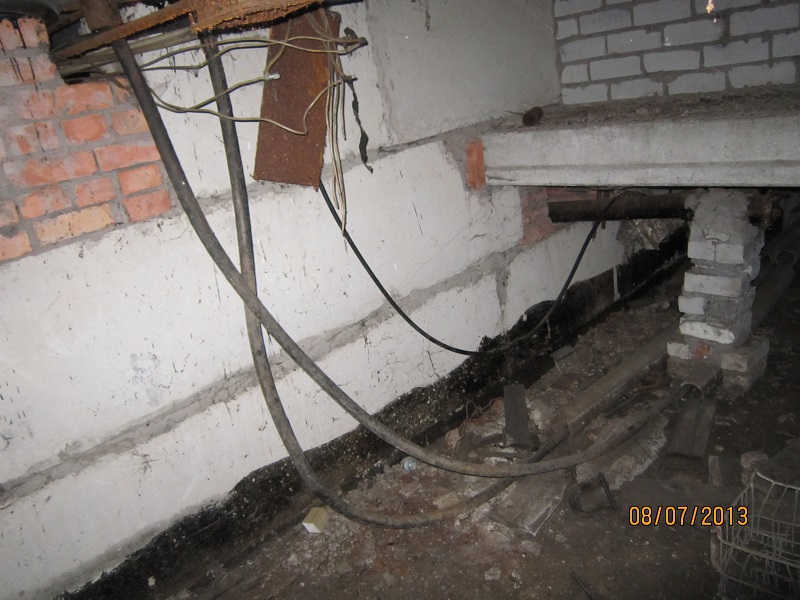

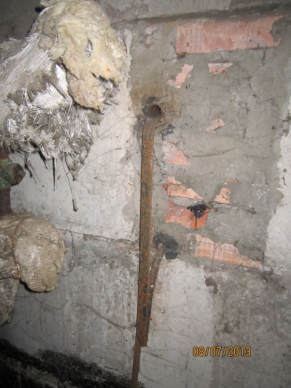

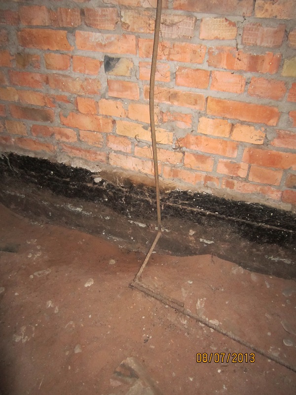

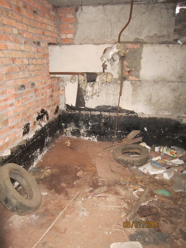

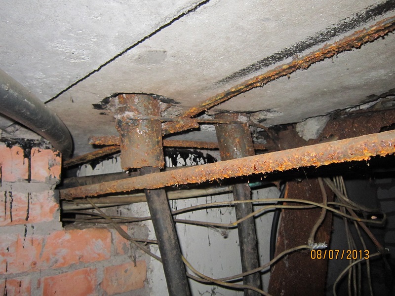

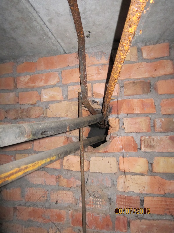

Ну что коллеги кабель протянут,бойлер подключен,все проинструктированы;) Пока тянул кабель по подвалу посмотрел наличие контура (фото) только не увидел сделана ли обвязка труб водоснабжения/отопления. Итак возникло пару вопросов:в с/у отсутствует связь между стояками Х/Г водоснабжения и ванной(1й этаж стояки нержавейка) делать? и второе заземление посадил на PEN в этажном щите но есть возможность кинуть с ВРУ в ЭЩ 5ю жилу PE стоит?

Khlebnikov написал : кинуть с ВРУ в ЭЩ 5ю жилу PE
Смотря чем кинуть...
Khlebnikov написал : в с/у отсутствует связь между стояками Х/Г водоснабжения и ванной(1й этаж стояки нержавейка)
не видя и не имея возможности проверить свои выводы - советовать не реально.
И это пройдёт ...

serj12 написал : Смотря чем кинуть...
Медью, десяткой хотел.
serj12 написал : советовать не реально.
Ну дом 1989г постройки т.е по 6ПУЭ стояк Х/в имел связь с ванной,была оплеточка под болт с ванны на стояк холодной воды ,но сейчас там ничего нет поэтому хочу восстановить.
