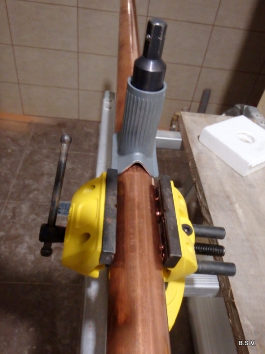

B.S.V., Вы такой штукой не работали ? T-Drill T-60
Подскажите по отбортовщику , какой максимальный диаметр можно врезать ,к примеру на 22 ,28 трубе ?

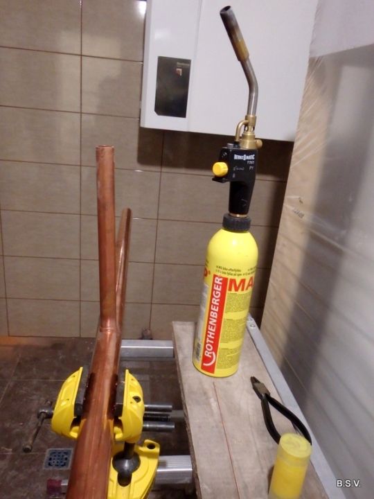

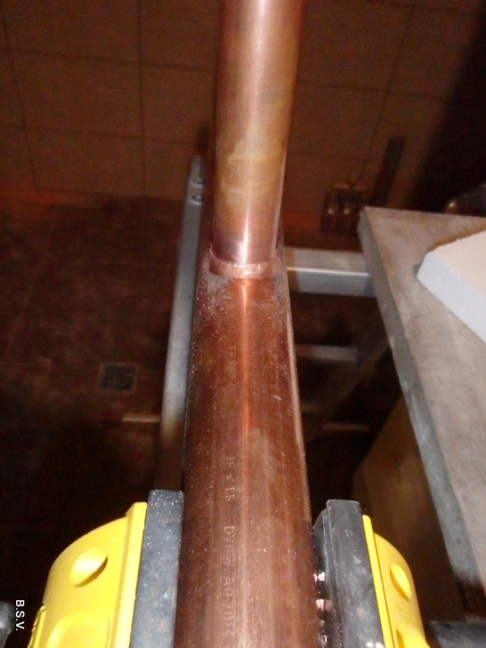

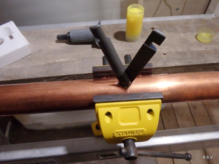

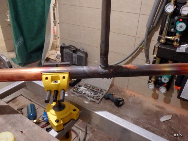

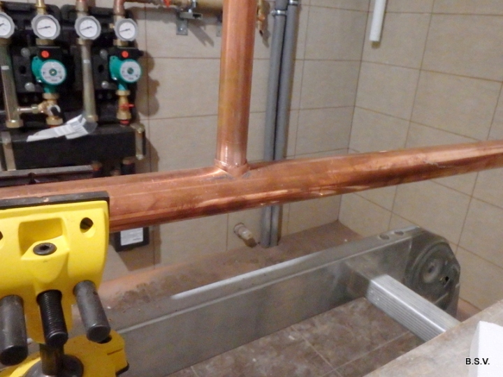

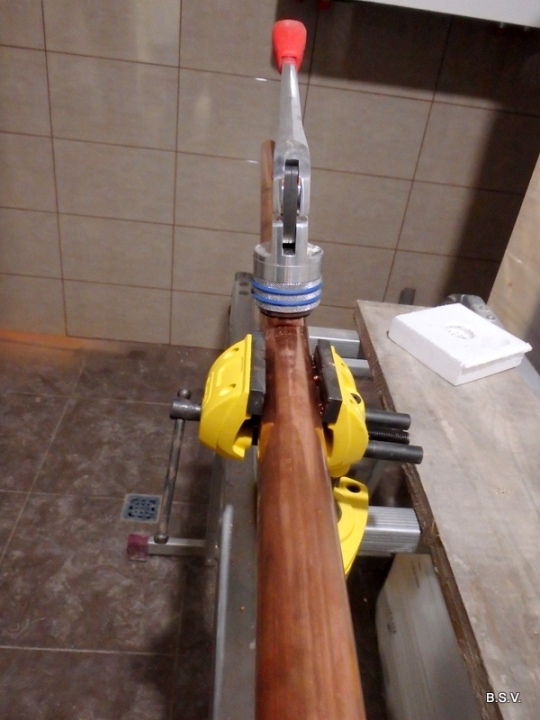

АрменСПБ написал : B.S.V., Вы такой штукой не работали ? Подскажите по отбортовщику , какой максимальный диаметр можно врезать ,к примеру на 22 ,28 трубе ?
Таким не работал. Это для меня нерентабельно. В свое время, лет 8-9 назад купил Стоил он тогда немало. Частично использовал его для изготовления медных гребенок (увы цифрового фото тогда еще не было, по крайней мене у меня). Затем у нас в стране появились коллектора Far с межосевым 100 мм. После этого изготовление коллекторов посчитал нерентабельным и кручу гайки с Farом По договоренности с единственным поставщиком Far в Украине, я выкупаю 90 % поступивших коллекторов (увы, но у нас в стране практически никто их не использует, хотя соотношение цена- качество , выше всяких похвал). Затем мы просто иногда делимся в случае потребностей. Здесь небольшой резерв Fara http://www.mastercity.ru/attachment.php?attachmentid=504270&d=1398457792 Когда-то были сделаны фото по использованию отбортовщика. Для надежности, имхо, пайка только твердым припоем. Но опять же, имхо, инструмент себя не окупит. Конечно если Вы имеете объекты с диаметрами от 42-50 мм, то тогда, учитывая стоимость тройников 50, стоит подумать. В отношении диаметров, в какую трубу, что можно впаять, мое имхо, минус 2 диаметра. Увы, я не всегда читаю инструкции, что предполагает производитель, это просто из практики.

B.S.V. написал : на квартирах уже попробовали (там как правило до 22 мм)- нет смысла.
Я и 15мм резал им с удовольствием. Меня любой диаметр ломает резать вручную. Под ёршики я давно приспособил кулачковые патроны с хвостом хекс1/4 Жаль, что нет под них роликов по нержавейке, радиаторные трубки подрезать.
