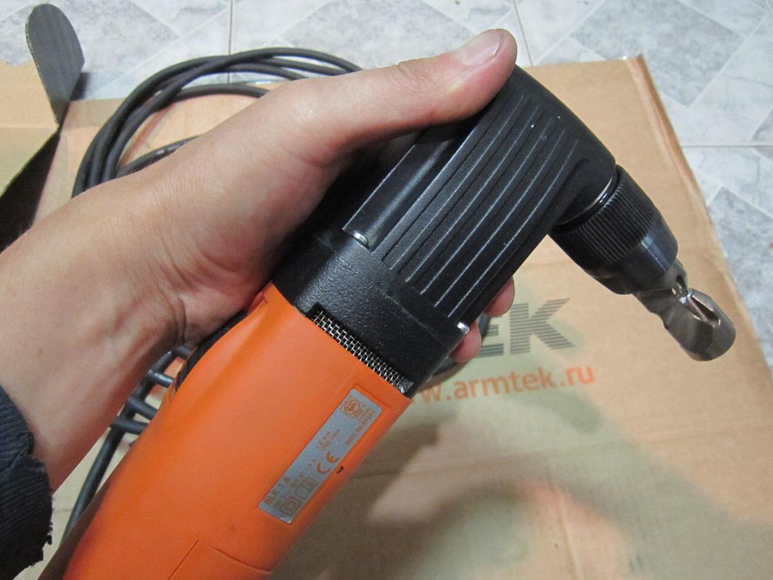

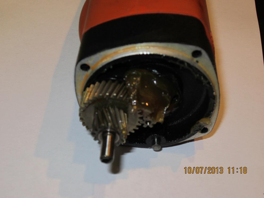

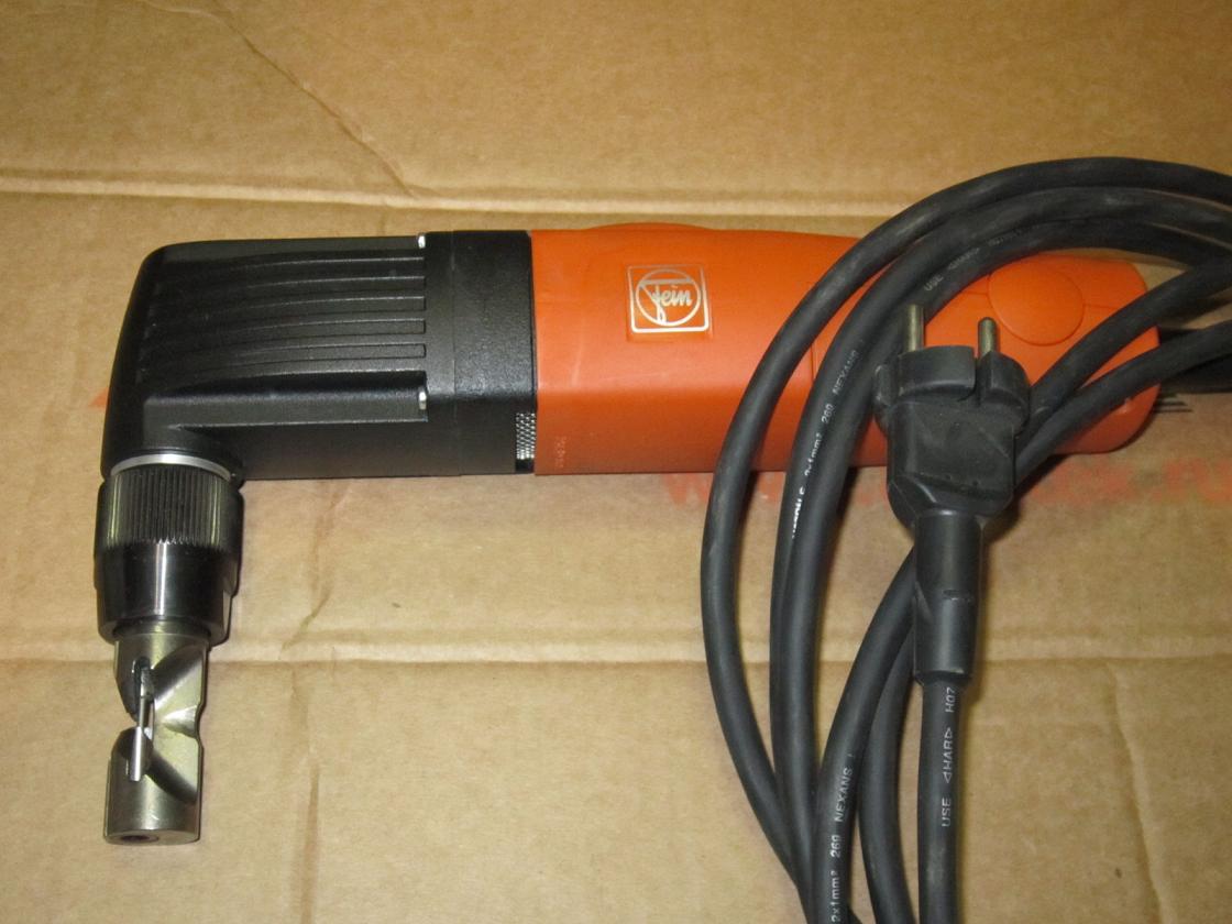

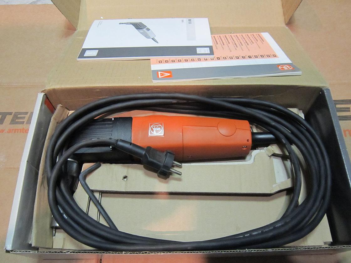

Не очень давно, после долгих поисков и раздумий посчастливилось стать обладателем высечных ножниц этой уважаемой фирмы, а именно модели BLK 1.6. Выбор не случайно пал на эту модель, поскольку она оптимальна по соотношению: толщина разрезаемого материала/цена и вес. Да и поразмыслив, пришел к решению, что вряд ли мне будут необходимы ножницы такого типа с толщиной реза 2 а то и 5 мм металла. Наконец, приобретение свершилось и я попытаюсь описать первые ощущения от него. Первое, что пришло на ум- они удобно лежат в руке и ладонь не чувствует усталости. Почти идеальная балансировка и удобно расположеный выключатель создает чувство "продолжения руки" Сами ножницы удобно держать не за корпус а за редуктор, он при работе практически не греется и не скользит. Вибрации при работе минимальны насколько это возможно при работе с подобным инструментом. Электрическая и механические части выполнены как обычно у Файна, на высшем уровне и никаких претензий к ним нет. Есть маленькие, но приятные особенности: бронированные обмотки, металлические сеточки на выпускных окнах и вращающийся при работе пуансон, что продлевает ему срок службы во много раз. Шум на холостом ходу незначительный, исходит в основном от щеточного узла и редуктора.
Выкладываю несколько фотографий данного изделия, надеюсь вам будет интересно взглянуть.

При работе выяснилось, что кружева они вырезать не могут- это обусловленно особенностями конструкции, а именно- мешает спинка матрицы. При радиусах более 50 мм проблем нет. Шум и вибрации при работе незначительные, скорость резки достаточная., заусенцев и загиба по кромке реза нет. Так же не рекомендуется резка грязного и ржавого листа- это сокращает срок службы пуансона и матрицы, рекомендуется предварительно наносить смазочный материал на зону реза, что впрочем актуально для ножниц всех типов.
Резюме: Отличная вещица. :)
