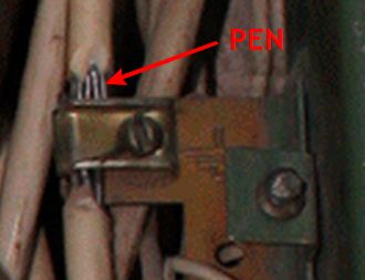

Спасибо ВТБ) я сейчас отключил один автомат это зал и прихожая, меняю там проводку самый вопрос куда мне потом все подключить? я думаю пока ввод не поменяют, временно зацепится за старый ввод использовать сеть только минимум, и все же на ввод что посоветуете на максимальную нагрузку в будещем 12,6 квт на всю квартиру

провод нулевой это ?
это как жестко сделанно

Сейдж написал : провод нулевой это ?
Он самый - значок "земля" рядом на шине. Сечение "на глазок" не определишь, но похоже на 16мм2.

Сейдж написал : на ввод что посоветуете
Умерить аппетит до 40А. :( Если действительно будет не хватать, тогда можно задуматься о путях увеличения разрешённой мощности.

тогда еще раз) на ввод медный ввг какой ставить? перед домашним щитком с автоматами стоит ли ставить диф автомат, если да то какой мощности и еще на плиту 3х4 ввг не пойдет? советовали 3х6.. на данный момент штроблю стены но не по старой проводке а новые штробыно к распред корбке старой

Сейдж написал : советовали 3х6
3*6 - столько должны закладывать на электроплиты проектировщики домов.
Замерьте реальное сечение жил кабеля. Если не сильно занижено - можно заделать в штукатурку под защитой автомата 32А. Если сильно - лучше ограничиться автоматом 25А.
На ввод можно 3*6 впритык, 3*10 на перспективу, 3*16 на очень радужную перспективу (сейчас стояк тоньше). Или 3 одножильных провода - и сейчас не напряжёт, и заменить не проблема.
ВТБ! написал : Сечение "на глазок" не определишь, но похоже на 16мм2.
(сравниваем с диаметром отверстия М6) Наружный диаметр примерно 14 мм. Сечение не менее 35 мм кв. Что вполне отвечает году постройки здания.
ВТБ! написал : Умерить аппетит до 40А.
Это штатная нагрузка для такой системы. Но АВ номиналом выше 50А действительно не могу рекомендовать.
Сейдж написал : тогда еще раз)
Где ваш счетчик расположен? ТП далеко от дома? Есть ли возможность сделать подобное фото ВРУ дома?
Далее по собственно подключению:
  1. Двумя прокалывающими сжимами присоедините проводники сечением 10 квадрат меди N(синего цвета), РЕ(желто-зеленого) к проводнику РЕN стояка. Одним сжимом фазный проводник к наименее нагруженной фазе.
  2. Фазный и нулевой проводники подключить к АВ 2р 50А расположив его в этажном щите.
  3. Далее счетчик или вводной кабель ВВГнг 3х10 с счетчику.
  4. и затем схема квартирного щитка...

ПPOPAБ написал : Одним сжимом фазный проводник к наименее нагруженной фазе.
Под напряжением? Кстати, а почему весь этаж на одной фазе? Ещё бы в щиты на других этажах заглянуть...
