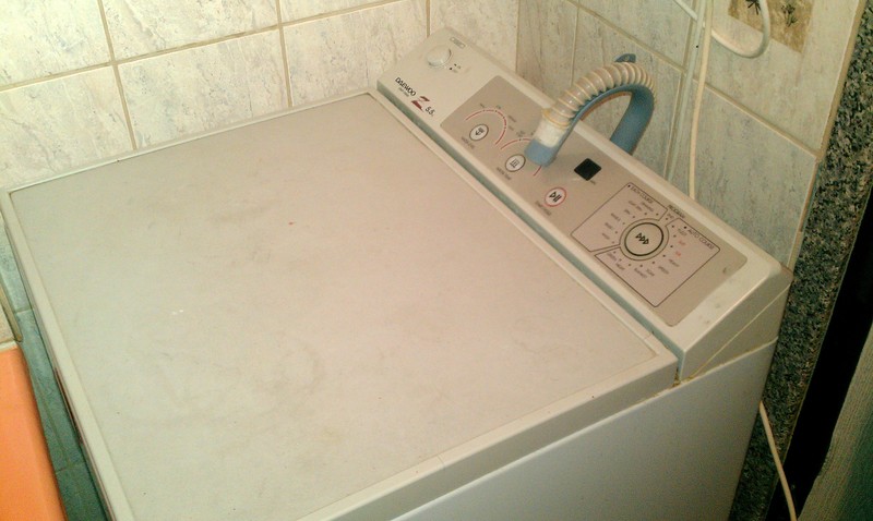

Несколько раз в целях ремонта приходилось "ковыряться" в первой моей стиральной машине Daewoo DWF-5500 (такая же как на этой фотке)...
... - в её конструкции предусмотрен затвор от самовытекания воды, который открывается только при включении слива.
Но, насколько я знаю, подавляющее большинство стиральных машин не имеют такового затвора. На мой взгляд, наличие такового затвора - это совершенно лишний "наворот". Достаточно изгиба выше максимального уровня воды (нечто вроде сифона под раковиной). В таком случае даже при неисправном затворе вода всё равно не сможет самовытечь.

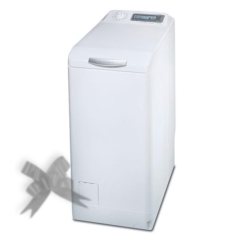

Нынешняя моя стиральная машина Electrolux EWT 13921 W...
... такого затвора не имеет. Поэтому верхний изгиб сливного шланга обязателен.
