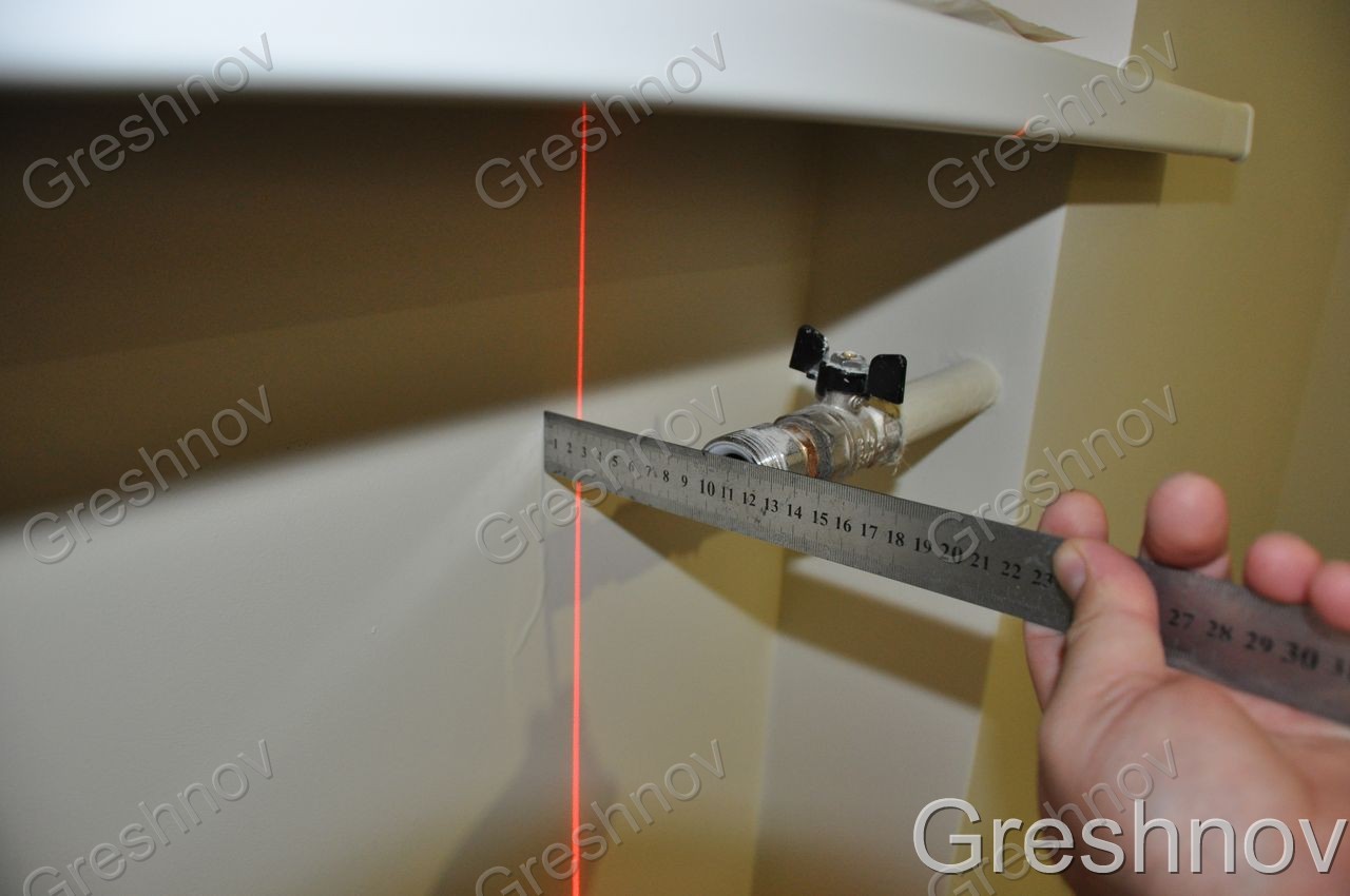

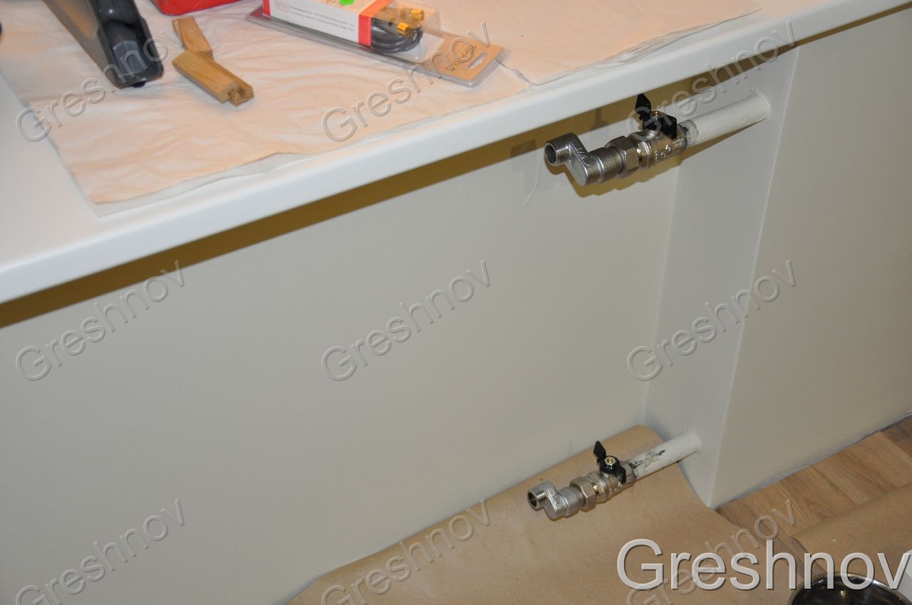

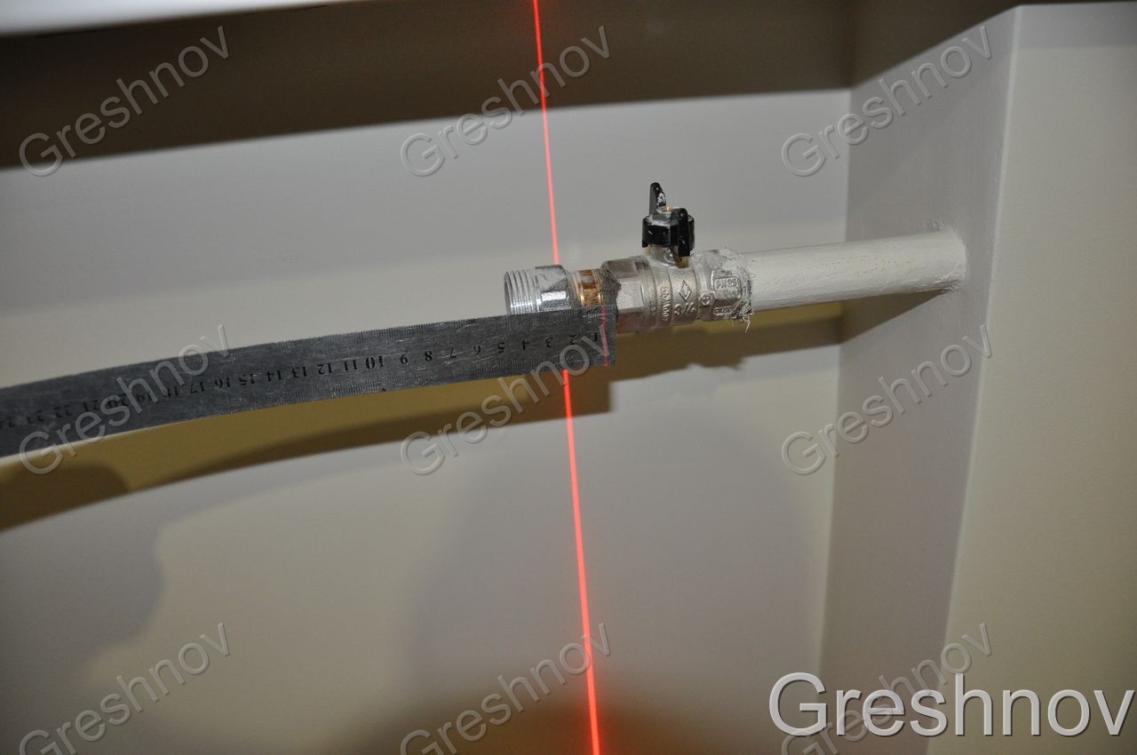

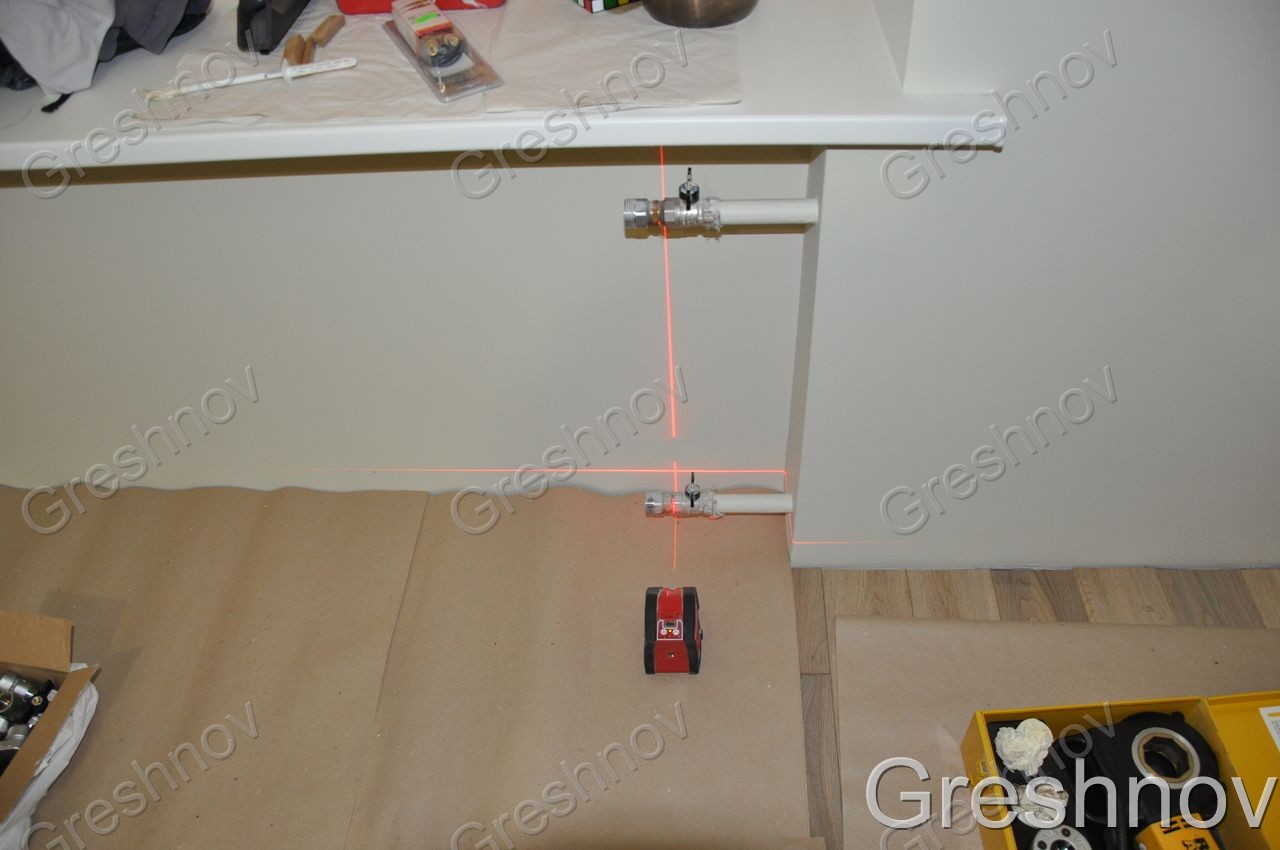

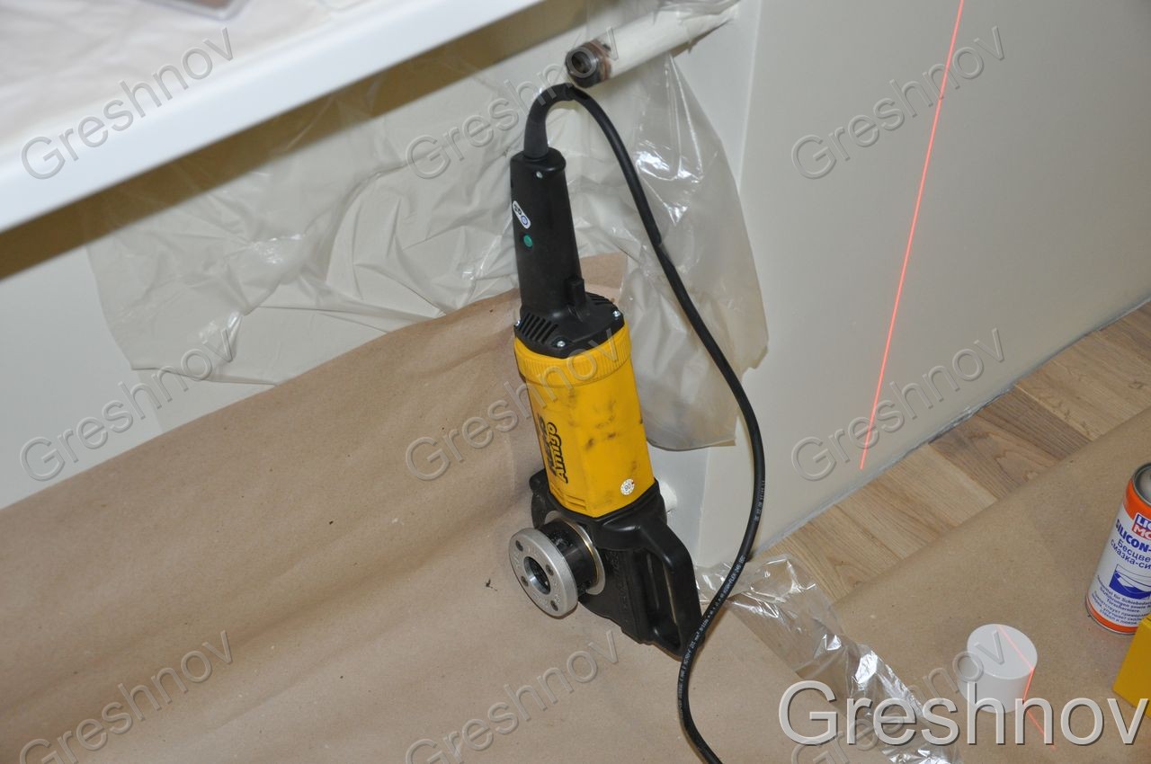

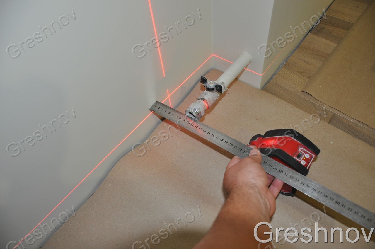

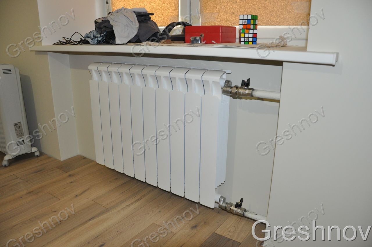

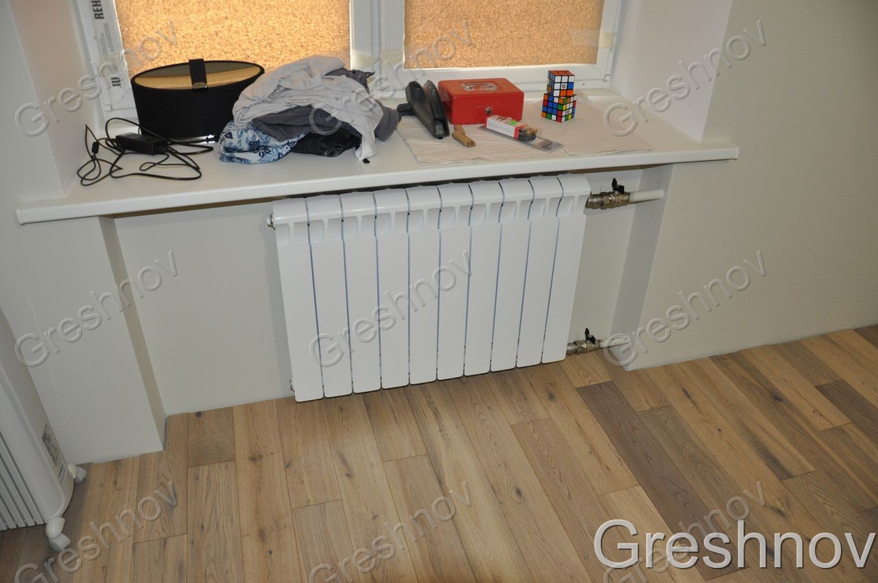

Приветствую Вас, Друзья! Так сложилось, что периодически я помогаю своим клиентам решать сантехнические проблемы с системой отопления и др. приборами, которые ранее монтировали «рукастые» мастера.

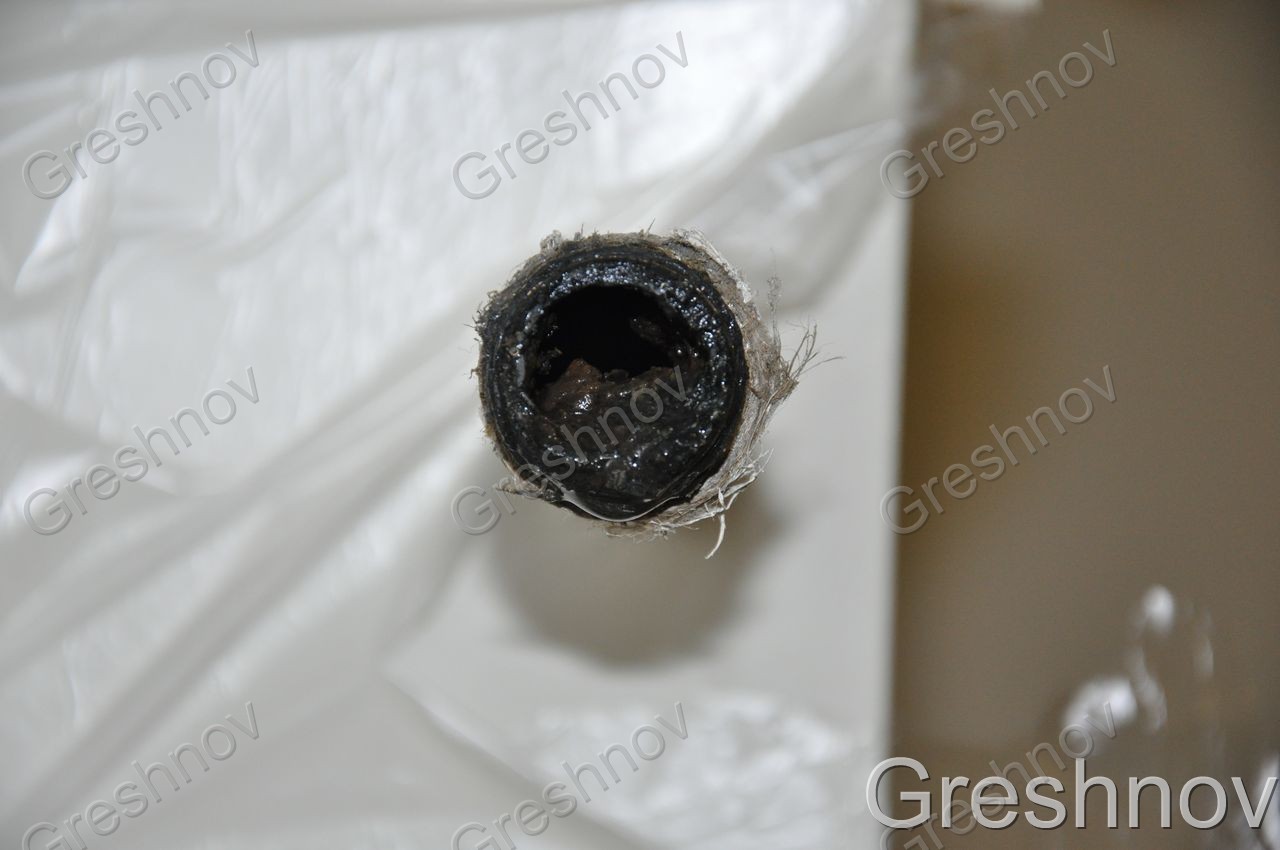

Рассмотрим данный случай: Дом сталинка, радиаторы после отделки невозможно было навесить на запланированные места (врезки) которые подготовили жековские специалисты. При осмотре было выявлено не соосность труб по вертикали и разный интервал врезок от стен ниш, а на кухне радиатор по их велению должен был почти «лечь» на пол, а также безграмотный выбор запорной арматуры непонятного производителя.
Друзья, рекомендую посмотреть специально отснятое видео и фотографии процесса, в котором я постарался объяснить, как избежать данной ситуации при планировании ремонта в Вашей квартире. Ссылка на тему: http://greshnov.net/radiator_rifar_monolit.htm
Подключение радиаторов Rifar Monolit(сложный случай)
