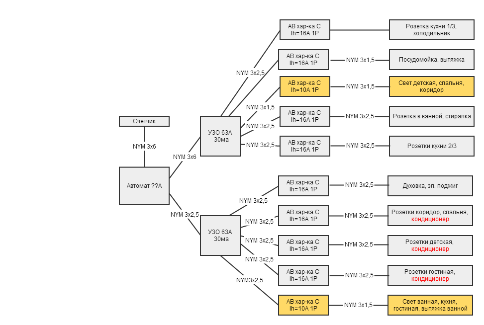

AScorpio7 написал : вместо УЗО можно поставить Дифавтоматы?
да и ПУЭ рекомендует именно так делать
AScorpio7 написал : просто не "сведущ"
ну, тогда объясняю: ВСЕ розетки должны иметь диффзащиту. Поскольку диффзащита - штука довольно капризная (при немного неисправном оборудовании и проводке), то вероятность её отключения довольно высока, поэтому чем меньше устройств под общим УЗО, тем надёжнее их электроснабжение. Поэтому на холодильник лучше поставить индивидуальный диффавтомат 16/0,03 А
DED@ПВО написал : Каждому устройству на кухне свою розетку под АВ16А
ну, не каждому, а на 2-3 устройства можно вполне одну группу использовать. А каждая розеточная группа - по 16 А
DED@ПВО написал : Под УЗО можно заводить несколько линий, каждую под своим АВ.
под диффавтоматом тоже можно (если диффавтомат использовать вместо УЗО перед групповыми автоматами), только в таком случае добавляется ещё одна ступень селективности, от которой по возможности в схеме питания квартиры следует избавляться.

Как такой вариант? Добавил еще один автомат. Не очень понимаю какие Дифавтоматы с какими характеристиками и куда в эту цепь ставить. Хотя надо еще подумать, а то линия с духовкой будет "простаивать", не так часто ей пользуемся.

AScorpio7 написал : Хотя надо еще подумать, а то линия с духовкой будет "простаивать", не так часто ей пользуемся.
Ставьте сдвоенную розетку и при выключенной духовке будете иметь возможность включать что то другое.

DED@ПВО написал : Ставьте сдвоенную розетку и при выключенной духовке будете иметь возможность включать что то другое.
Изначально предполагал использовать их поочередно с посудомойкой на одном автомате и линии :o Что на счет Диффов?

Друзья, помогите, пожалуйста, в схему вставить Дифавтоматы :)

AScorpio7 написал : Друзья, помогите, пожалуйста, в схему вставить Дифавтоматы
а дело это недолгое - выкидываешь все УЗО и каждый групповой автомат на розетки меняешь на диффавтомат. Свет можно без диффзащиты оставить - чисто на автоматах И каждому кондею обязательно по индивидуальной группе выделить. Можно УЗО на кондеи не ставить, либо поставить одно противопожарное УЗО на все кондеи. Главное - кондеи/розетки/свет не смешивать друг с другом!

Какие характеристики дифавтоматов брать?
