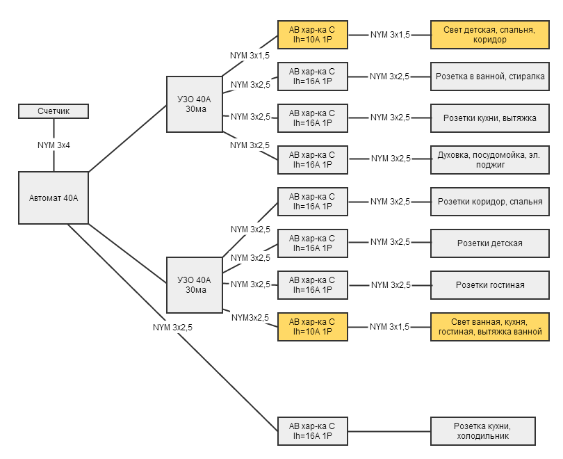

Друзья, подскажите, пожалуйста, по наполнению щитка в квартире. Делаем ремонт в кирпичной хрущевке-трешке. Планируем заменить всю электрику: пустить ее по потолку на дюбелях стяжках, а в стенах в штробу. Опыта у нас такой работы нет, будем нанимать специалиста, но хотим все грамотно спланировать и закупить заранее.
Кабель 3х1,5 и 2,5 NYM Севкабель. Счетчик ABB 80A, автоматы, УЗО, розетки и т.п. Schneider Electric :confused:
Интуитивно накидал такую схему, но мне кажется напрашивается еще одно УЗО:

AScorpio7, Розетки кухня и холодильник под разные АВ16А. Холодильник хоть в этом должен быть независимым! И УЗО замените на 63А 30ма, потому как сумма токов после УЗО намного больше чем УЗО и вводной АВ!

AScorpio7 написал : но хотим все грамотно спланировать и закупить заранее.
В этажном щите на квартиру на сколько Ампер установлен АВ?,может оказаться что в квартирном на 40А многоват.В любом случаи ввод делайте кабелем 3*6мм2.

DED@ПВО написал : AScorpio7, Розетки кухня и холодильник под разные АВ16А. Холодильник хоть в этом должен быть независимым! И УЗО замените на 63А 30ма, потому как сумма токов после УЗО намного больше чем УЗО и вводной АВ!
C холодильником идет только одна двойная розетка, которая будет не так часто использоваться. Итого на кухне 3 двойные розетки. Одна идет по линии с холодильником, две другие по второй линии. Плюс, линия на электродуховку, посудомойку, электроподжиг от варочной панели.
дружба написал : В этажном щите на квартиру на сколько Ампер установлен АВ?,может оказаться что в квартирном на 40А многоват.В любом случаи ввод делайте кабелем 3*6мм2.
На сколько А стоит на квартиру пока не могу посмотреть. Только в следующую субботу. Это кирпичная газовая пятиэтажка, 3 года назад делали кап ремонт дома, в т.ч. и стояка с проводкой, добавили землю.
Поправил схемку согласно замечаниям, единственное не стал разводить розетку с холодильником.
Кстати, стоит ли выводить холодильник из под УЗО? Видел у кого-то в схеме такое, смысл понятен, но стоит ли оно того? Ведь у меня там еще и розетка..

AScorpio7 написал : Поправил схемку согласно замечаниям, единственное не стал разводить розетку с холодильником.
С холодильником прояснили, можно и так. Вот только духовка с посудомоем на одном АВ16А это многовато! Поставьте еще один АВ16А для посудомоя.

DED@ПВО Может тогда увеличить сечение кабеля и поставить автомат побольше, чем вести еще одну линию?
Еще забыл на схему включить кондиционеры.. Итого 3 вот таких: http://market.yandex.ru/model-spec.xml?modelid=7310298&hid=90578 Как их лучше включить в схему?

AScorpio7 написал : Еще забыл на схему включить кондиционеры.. Итого 3 вот таких: http://market.yandex.ru/model-spec.x...0298&hid=90578 Как их лучше включить в схему?
каждый на свой автомат по 16 А. Чего тут ещё думать? Можно ещё на них противопожарное УЗО выделить А холодильник у вас почему без диффзащиты? Надеетесь, что родной холодильник никогда не ударит вас током насмерть? Напрасно...

AScorpio7 написал : Как их лучше включить в схему?
Каждый отдельной линией под своим АВ16А. Можно все три АВ16А поставить под отдельным УЗО 63А 30мА.

Alexiy написал : каждый на свой автомат по 16 А. Чего тут ещё думать? Можно ещё на них противопожарное УЗО выделить А холодильник у вас почему без диффзащиты? Надеетесь, что родной холодильник никогда не ударит вас током насмерть? Напрасно...
К сожалению, я не надеюсь, а просто не "сведущ" поэтому и прошу помощи компетентных товарищей!
Подскажите, пожалуйста, какой дифавтомат поставить и на какие группы? Я правильно понимаю, что вместо УЗО можно поставить Дифавтоматы?

AScorpio7 написал : Может тогда увеличить сечение кабеля и поставить автомат побольше, чем вести еще одну линию?
Нет. Каждому устройству на кухне свою розетку под АВ16А(кроме комбайнов,кофеварок,кофемолок и т.д. так как они включаются редко)
AScorpio7 написал : Я правильно понимаю, что вместо УЗО можно поставить Дифавтоматы?
Немножко неправильно. Вы разберитесь что такое Дифф и что такое УЗО. Дифф это УЗО+АВ в одном флаконе. Они уместны на одиночных линиях. Под УЗО можно заводить несколько линий, каждую под своим АВ. Так намного удобнее.
Этого делать нельзя из-за ограничения розеток в 16А.
Добавьте их под автоматы розеток, сомневаюсь, что в розетку воткнете еще что-то более чем 2,5кВт.
Я бы перераспределил потребителей кухни по мощности. ПММ с вытяжкой, а духовку под другой.
