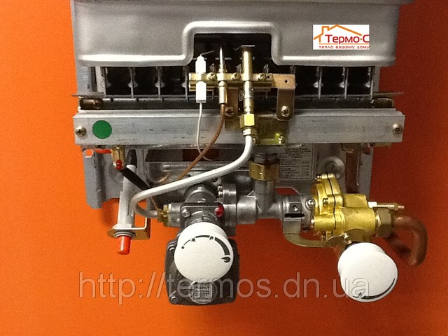

Здравствуйте! Когда я зажигаю запальник, он горит(когда держу кнопку), когда я кнопку отпускаю запальник тухнет и не слышно как идет газ, что делать?

почистить запальник и посмотреть термопару
28.07.2013 в 13:34:04
почистил пару и запальник нулевкой-наждачкой! не работает! сейчас проверю термопару на работоспособность! может еще соображения есть!?
28.07.2013 в 15:54:19
Закоротил термопару и все работает! я так понимаю это датчики на термопару? и если да то каков выход!?
