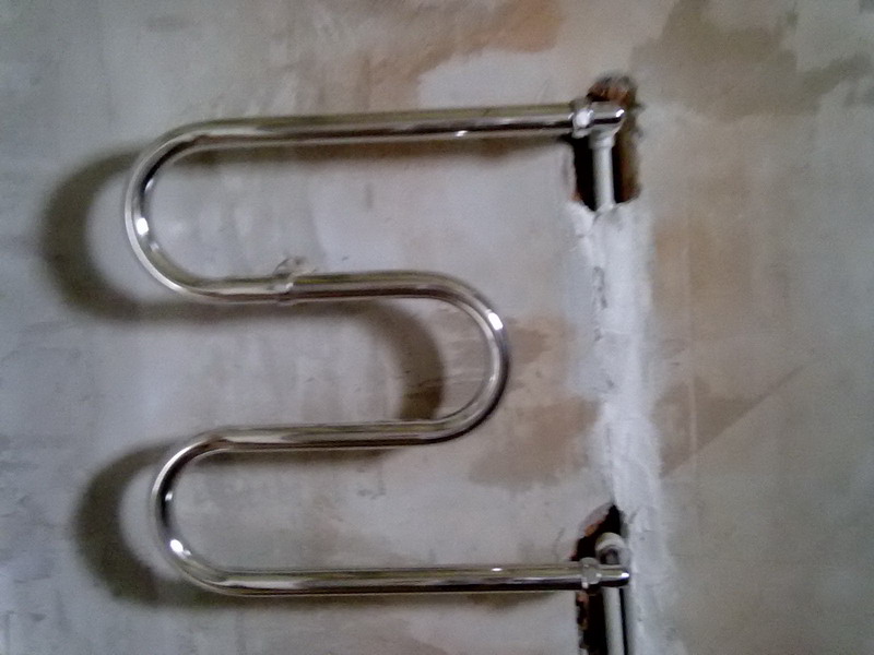

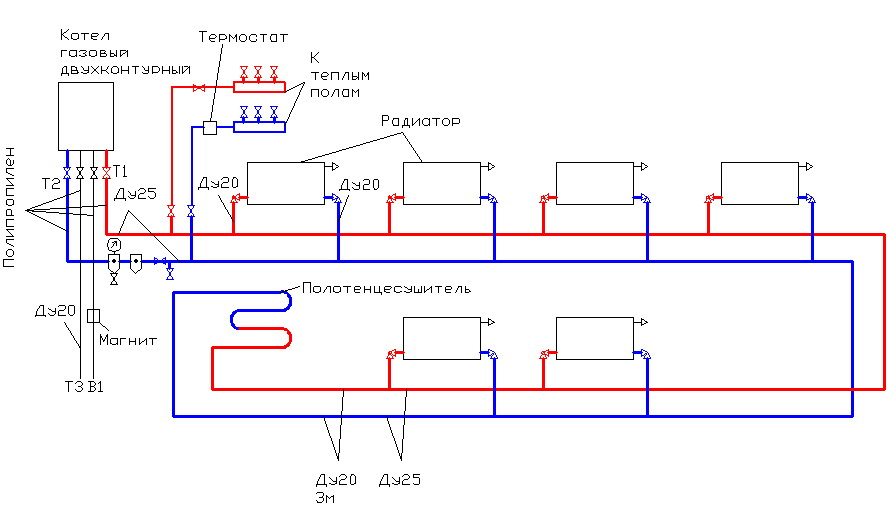

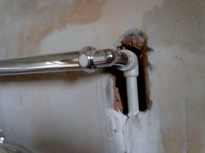

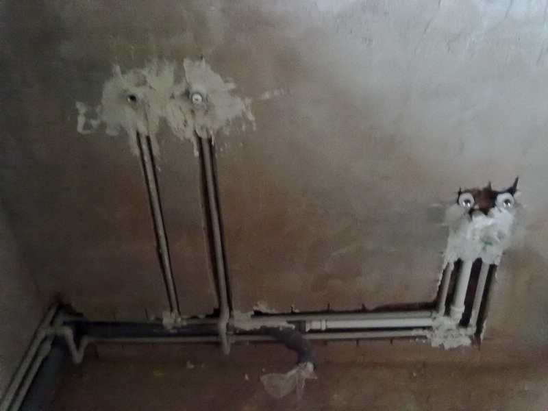

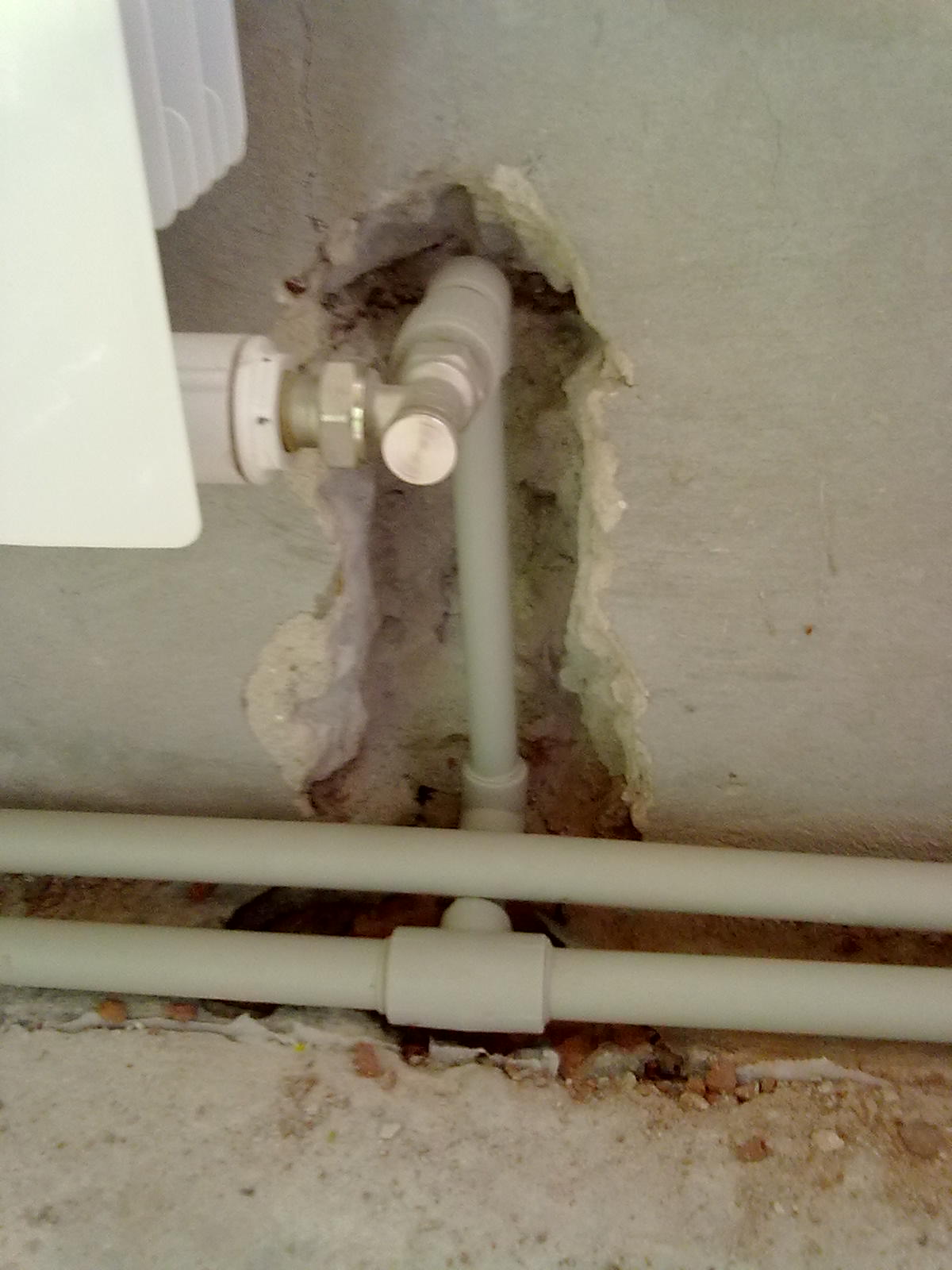

Сантехник смонтировал отопление, но у меня возникли некоторые сомнения в правильности монтажа. Собственно сама получившееся схема
и фото монтажа
Подскажите пожалуйста:
-правильно ли подключен полотенцесушитель?
-обязательно ли трубы прятать в пешель(будет заливаться стяжка и частично деревянный пол на лагах)?
-достаточно ли диаметра трубы на ГВС 20?
-ну и в общем может будут замечания по системе отопления.
В данном случае - да
ДМИ написал :

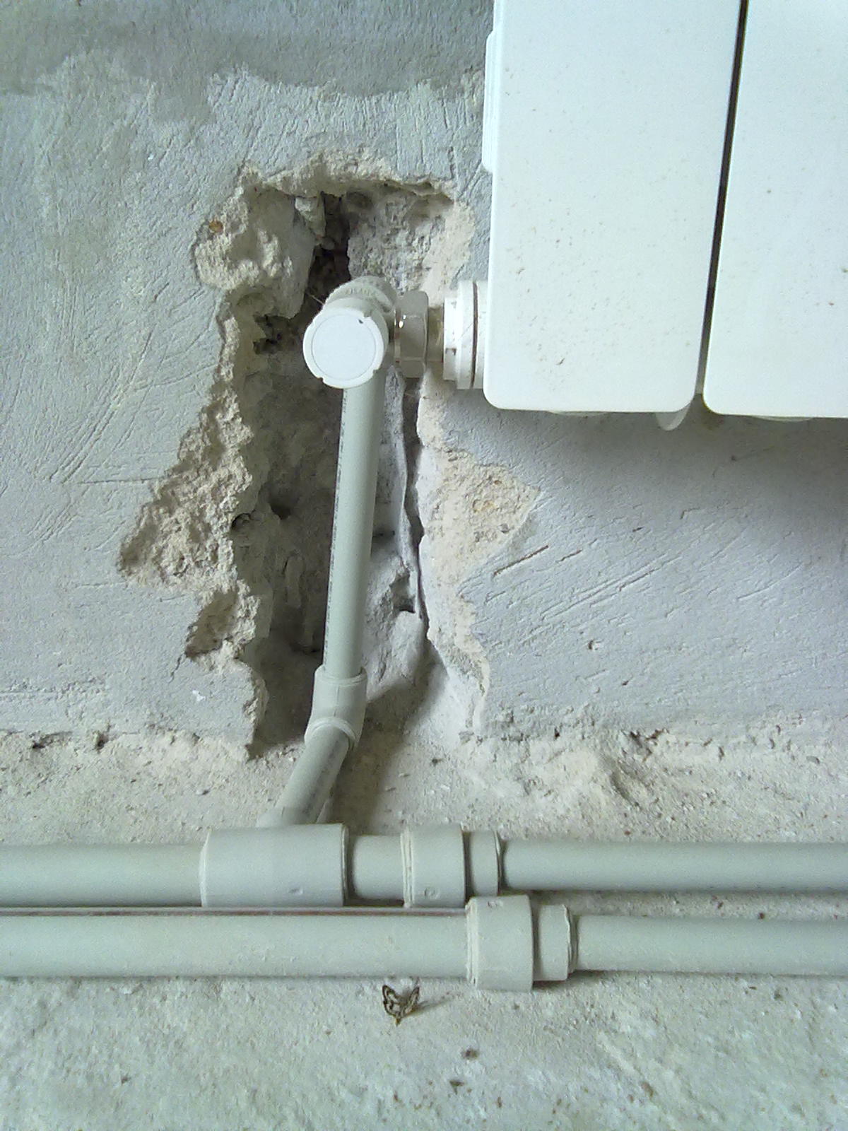

да
ДМИ написал :
да
ДМИ написал :

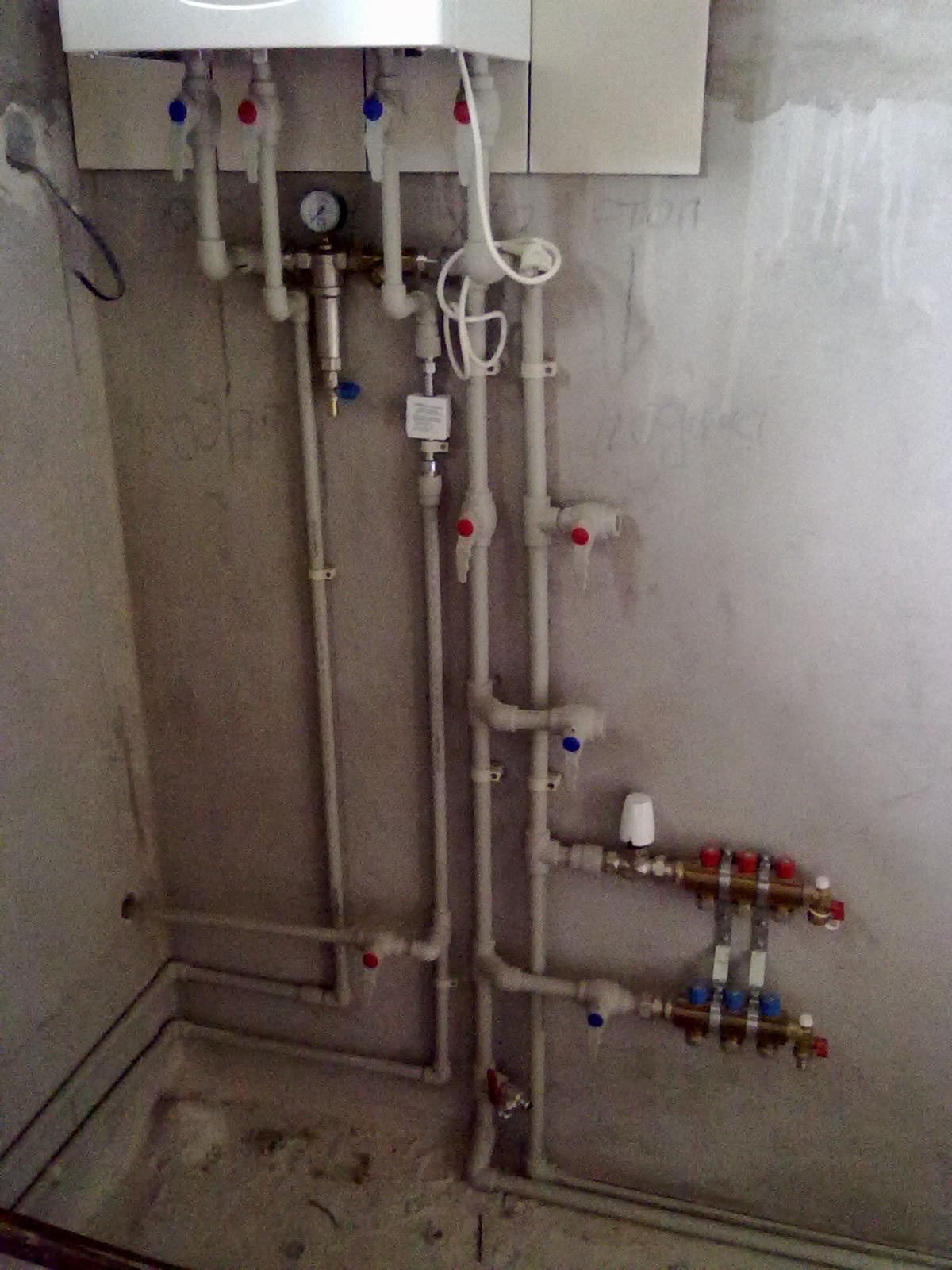

ТП неработоспособен. Нужен смесительный узел.
Система отопления нуждается в балансировке
Может на входе-выходе полотенцесушителя поставить запорные вентили, сделать байпас, поставить кран маевского?

Извините, сама схема в корне неверная.
  1. ПС в конце "тупиковой" ветки двухконтурной двухтрубки, "роняет" постоянно необходимый перепад давления межда магистралями подачи и обратки. Его требуется установить также как и радиатор с балансировочно-запорный клапаном на обратке. В конце контура нужно установить перепускной клапан, или хотя бы вместо него балансировочно-запорный клапан. И уже не так значителен "косяк", что ПС подключен "вверх ногами", т.е. вход в него горячей воды, должен быть сверху, а выход снизу, но не так как сейчас. И наверху ПС должен стоять или кран Маевского или автоматический воздухоотдводчик. Иначе там будет постоянно скапливаться воздух и перекрывать циркуляцию через ПС.

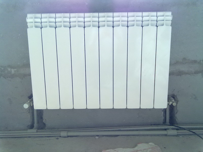

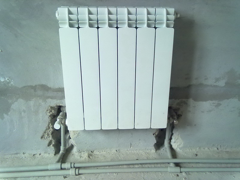

  2. Подключение радиаторов неверно. Так только чугун на "ленинградке" подключают. А требовалось сделать или боковое или диагональное подключение.
  3. На трубы перед замоноличиванием не надета "рубашка". В результате через некоторое кол-во лет они запросто потекут. И придеться взламывать стяжку. Т.е. бомбить квартиру.

  1. Теплые полы работать не будут. Даже, если бы работали, то без смесительного узла, ходить по ним можно было бы только в валенках, чтобы не получить ожоги ступней.

сместительный узел подает температуру на ТП определенной, четко фиксированной температуры. В данном случае температура теплоносителя в контуре будет зависеть от температуры на выходе СО и очень грубо регулироваться термостатом. плюс, при большой длине контуров, котловой насос может их не продавить.

Ну представь, что на входе и на выходе в радиатор, в двухтрубной системе, нет никакой разницы давлений. Что заставит теплоноситель пойти через радиатор, если перепад давлений зашунтирован почти до нуля полотенцесушителем? Вода идёт по пути наименьшего сопротивления. Вот практически вся вода, гоняемая насосом и будет идти через полотенцесушитель, а не через радиаторы.

Все нормально. Именно в данной тупиковой двухтрубке с ПС. ПС выступает в качестве преднастроенного байпасса. Я тупиковые двухтрубки в квартирах так и монтирую - самый дальний радиатор напрямую. Это в котлах без встроенного байпасса.

Согласен. Конечно не продавит насос контуры ТП. Об этом и написал, сказав, что ТП работать не будет. Смотрите схему, там перепад давлений, создаваемый насосом, будет накоротко шунтироваться низким гидродинамическим сопротивление полотенцесушителя. Вода "дура" что-ли идти по извилистым трубочкам ТП? Когда ей открыт широко путь наименьшего сопротивления через ПС.

у меня главный вопрос по полам, как без насосной группы все будет работать, особенно, если площадь пола не маленькая. Клапан будет перекрывать поток теплоносителя, а остывать скорее всего равномерно не будет, в общем плохо работать будет, если и будет. Насосная группа нужна
