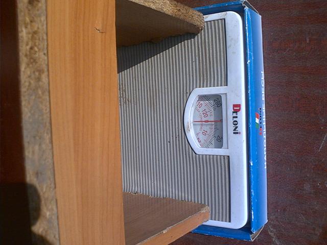

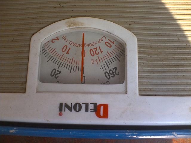

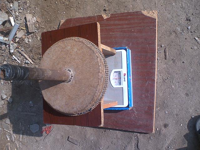

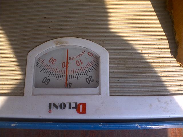

umnyi написал : А сколько примерно кубический дециметр свинца весит? - кг 15?
Давно пользую свинец. Есть два утяжелителя для Тарпана - для широко и узкого захвата = когда тяжелая твердая земля - ножи плохо входят на глубину. приходится ставить. У Тарпана впереди есть ручка для переноса - вот по этой форме и сделалю Креплю двумя длинными болтами - внизу широкая планка. Размер строго держал, а то можно повредить ребра цилиндра. Нижняя часть входит в ручку, и сверху есть. Вес приличный. Сейчас - зти квадратики лежат далеко, поэтому для сравнения веса вытащил стойку самопальную для зонтика. Сделан из зубчатки храповика жигуленка и дно из металла, а нутро-полость залил заподлицо свинцом. Поставил на весы стульчак - на нем мешки взвешиваем при оптовой продаже - отрегулирован на нуль. Далее вес стойки.
ИМХО -вроде 1 дм2 свинца весит порядка 13.5 кг.

AMA3OH написал : ИМХО -вроде 1 дм2 свинца весит порядка 13.5 кг.
Близко, но не совсем так. Плотность свинца 11,35 г/см3.
Кстати, дециметр в данном случае может быть только кубический (1 дм3 = 1л), но не квадратный (1 дм 2). Тут наверное опечатка. 1 литр свинца весит 11 кг 350 г.
