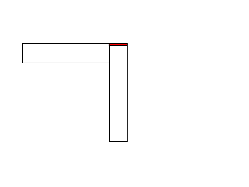

vago083050, Кстати Вы хвалили VIVO PORTE, устанавливал недавно этот шедевр. Есть явный недочет у моделей где коробка идет одним блоком с внешним наличником. При установке двери с добором длинны поставляемых наличников не хватает у короткой прим 10мм, у вертикальных прим 5мм. Зак звонил в отдел рекламации, а там тупо говорят что высота наличников 210см и баста. В месте сопряжения пазов для добора тоже явная промашка т.к. они не сходятся образуя угол 90°, а образуется ступенька. Вот попробовал изобразить.

eric написал : При установке двери с добором длинны поставляемых наличников не хватает у короткой прим 10мм, у вертикальных прим 5мм.
В том году похожая тема была, двери с коробками и доборами поставил, дошло до обналички и сюрпрайз. Зак тоже звонил но после мытарств согласился на мой вариант. Демонтировал все коробки и заглубил паз под добор. По бренду точно не помню, какой то порте, но наличники не единым блоком были.

WEREG, Сегодня заказчик видел мой пост по теме и отписался в ЛС. Изготовитель признал свой косяк и вроде бы готов обменять наличники. Но у нас там ещё другая засада вылезла с петлями КУБИКА. Я провозился и одной дверью с 8утра прим до 16дня, коробка в ноль, полотно в ноль, а дверь после открывания на прим 80-85° утягивает и она распахивается полностью, а до этих показателей можно оставить приоткрытой в любом положении. С СИМОНСВЕРКОМ на софье такое не наблюдается.

Адресовалось Вам т.к. выше Вы писали
vago083050 написал : Porta Rosso это Vivo Porte и есть, коллекция Сицилия (наличник и полотно в одной плоскости, короба не видно). Качество достойное.
Естественно претензии по качеству не лично Вам. Просто Вы наверное говорили про качество ориентируясь на его аналог из-за "бугра". Не нашел на сайте VIVO PORTE описания и чертежа той коробки которую монтировал. Фото сделать не могу т.к. на этом заказе моя миссия окончена, если только заказчик сделает фото и выложить в теме(тему он мониторит). Я не видел всю линейку производителя и объективно сказать о правильности соотношении цена\качество пока не возьмусь. Я устанавливал модель НЕАПОЛЬ 04 (венге), думаю с натуральным шпоном или файн лайн она была бы лучше. Признанную производителем промашку по наличникам можно исправить их заменой на более длинные хотя ни что не мешало их делать с запасом, а вот не стыковка в углах в месте крепления доборов только герметиком заполнять. Моё ИМХО: Технологу на производстве 2!. Они уже сколько этих дверей сделали, сколько на монтаже этих засад ещё вылезет. Ещё не очень качество у ЮТОГРАНД http://www.lundedoors.ru/ Качество погонажных изделий сомнительное. При заявленной ширине коробки к примеру 85мм разница может быть в 3мм между стойками, соответственно на стыках вылезает засада. Корбки они изготавливают под каждый проем индивидуально и всё равно не могут сделать нормально. Делали бы без извертасов просто коробка+добор мороки было бы меньше. Кое какие фотки тут: http://foto.mail.ru/mail/eric-70/473/707.html# листайте альбом.
