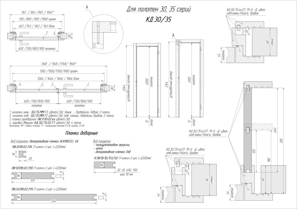

eric написал : только коробка как Вы описывали и петли КУБИКА.
Тогда все правильно, это Сицилия. Вот такая коробка?

vago083050 написал : Тогда все правильно, это Сицилия. Вот такая коробка?
Нет, Эрик перепутал, дверь Porta Rosso-eterna. По сути к этим дверям претензии две:
  1. Внутренние наличники короткие, сделаны один в один по размерам коробки, и они бы подошли, если бы у меня небыло доборов. Это косяк технолога, и фабрика исправит этот косяк, только мне непонятно почему я должен ждать исправления ихней криворукости целых 1,5 месяца.
  2. Непродуманность (или наоборот лишняя замудрённость) петлей Кубика. И за особенностей конструктива в петлях есть небольшой люфт, и получается что при открытии в 90 град., верхняя петя люфтит в одну сторону, нижняя в другую, и дверь заваливает. Этот косяк соответственно можно исправить только заменой петлей на другие, у которых 100% будет другой рамер, и будет видно врезку от старых петлей. А зачем мне надо такое порно?

kondrashev написал : Нет, Эрик перепутал, дверь Porta Rosso-eterna.
Да это одно и то же, просто под разными брендами.
kondrashev написал : Это косяк технолога
Такое ощущение, что фабрика первый раз двери с добором продалаименно Вам, думаю проблема в другом. Никак не могу догнать суть без картинок. Гляньте на картинку с сечением и ткните, пожалуйста.
  1. Непродуманность (или наоборот лишняя замудрённость) петлей Кубика. И за особенностей конструктива в петлях есть небольшой люфт, и получается что при открытии в 90 град., верхняя петя люфтит в одну сторону, нижняя в другую, и дверь заваливает.
Это на всех дверях? Или у Вас всего одна? Сравните с теми, что стоят в экспозиции в салоне. Что там?

vago083050 написал : Вот такая коробка?
Да. Вот блин удроты! Могли бы и схему вложить как стыковать коробку с добором. Я как обычно монтировал из расчета, что доборе есть паз в который вставляется клюв наличника, получится соединение шип-паз, а у них получается паз в паз через проставку. ИМХО: технологичнее это когда вместо доп деталей нужно просто сделать наличники на 10-15мм длиннее.

eric написал : Вот блин удроты! Могли бы и схему вложить как стыковать коробку с добором. Я как обычно монтировал из расчета, что доборе есть паз в который вставляется клюв наличника, получится соединение шип-паз, а у них получается паз в паз через проставку.
Выходит проблема в отсутствии схемы, так?:)
eric написал : ИМХО: технологичнее это когда вместо доп деталей нужно просто сделать наличники на 10-15мм длиннее.
Это если "разбег" маленький. А подобная конструкция позволяет диапозон увеличить и корректировать по месту путем доработки добора, не нарушая внешний вид.

eric написал : Да. Вот блин удроты! Могли бы и схему вложить как стыковать коробку с добором. Я как обычно монтировал из расчета, что доборе есть паз в который вставляется клюв наличника, получится соединение шип-паз, а у них получается паз в паз через проставку. ИМХО: технологичнее это когда вместо доп деталей нужно просто сделать наличники на 10-15мм длиннее.
Я все отходы в мусор скинул в тот же день, вместе с проставками на которые наличник одевать, да и доборы теперь не вытащить, они же теперь выпирать будут. Походу если косяк не фабрики то сёдня завтра завернут и замены не будет.

kondrashev написал : Походу если косяк не фабрики то сёдня завтра завернут и замены не будет.
Увы, это очевидно косяк не фабрики. P.S. Так и рождается ошибочное "общественное мнение":)
