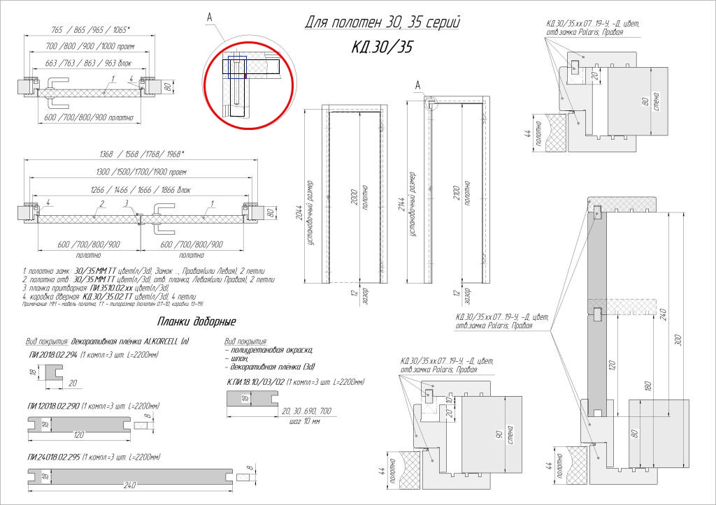

vago083050 написал : Увы, это очевидно косяк не фабрики. P.S. Так и рождается ошибочное "общественное мнение":)
Да это я уже понял, теперь думаю как исправить, проставки то я выкинул, приняв их за заполнение пустоты в таре, чтоб содержимое не болталось.
Но по петлям всё равно недодумка. У них есть регулировки, но они настолько невелики что не могут перекрыть люфт который появляется.

Ступенька образуется в месте красного прямоугольника. Только примыкание стоек там иное т.е. его на рисунке надо развернуть на 90°. Подправил изображение для ясности, синий квадрат это место заводской фрезеровки которое не стыкуется с пазом в горизонтальной планке.

Я думаю, что с негативным отзывом надо еще разбираться. Как показал сегодняшний день в этой теме: слухи о косяках рождаются быстрее самих косяков. Хотя не исключаю, поэтому и спросил подтверждается данный косяк на всех дверях или только одной. У меня в экспозиции есть двери с петлями кубика и продал я дверей с такими петлями и смонтировано моими монтажниками привеликое множество и проблем не было. Надо разбираться до конца со всеми случаями рекламационного характера, а потом делать выводы. Я уверен, что и здесь какая то "засада" как и с "мнимым косяком" наличников.

Есть возможность проехаться до салона и поглядеть? Думаю, вопрос будет снят.
