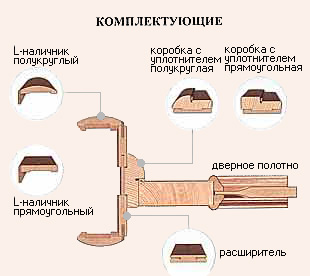

dvernic, Вы больше по Отечественным дверям. Есть проблемка, Двери Александрийские, капитель. Как правило ко всем дверям (60-70-80-90) идет верхний горизонтальный Элемент размером под 90-ю дверь. С лицевой стороны на 90-ю дверь все ок! а вот со стороны Доборов она короткая,не хватает порядка 10 мм,за счет установленых доборов по понятным причинам ширина между "наличниками"(вертикальными колоннами) увеличивается. Собственно вопрос. Почему так? ЗЫ: вопрос как собственно не лично Вам ,может у Вас есть выход на офф. представителей фабрики и они смогут прокоментировать. Замерщик БЫЛ по всей видимости диллерский.

vadim d, позволь вмешаться: видится проблема в смещении паза в доборе под наличник относительно паза в коробке под наличник
А т.к. размер капители заточен под установку наличника, вставленного в паз, то и возникает сей момент. Если бы паз добора соединялся с пазом короба через шпонку, то данной проблемы бы не было, но тут другая проблема возникает - попадание ширины добора в нужный размер с сохранением пазов с обеих сторон. А так как приходится пилить добор по месту, то увы. Надо короб фрезеровать под добор по месту или на производстве. Делать отдельно капитель под доборы они точно не будут, тут конструкцию короба надо пересматривать.

Гордей,все верно. Почему капитель не сделать на 2 см шире,Так и так (9из10) ее приходится разбирать и перезапиливать.

Именно так. В данной ситуации вероятны 3 виновника:
  • Менеджер, оформлявший заказ;
  • Кто-то в Ульяновске (наиболее частый случай)
  • Установщик, распиливший 120-ю капитель в другое место (проверяется по накладной). По первым двум, фабрика должна поменять деталь. Вообще, разница ширины между пазами на коробке и пазами на установленных доборах 6 мм. И, в случае широких доборов, можно их отклонить от идеального угла 90`, чтоб сузить их, и напялить злосчастную капитель. П.С. 6мм, это если вставлять колонну не прямо в паз, а через расшивку.
vago083050 написал : но тут другая проблема возникает - попадание ширины добора в нужный размер с сохранением пазов с обеих сторон. А так как приходится пилить добор по месту, то увы. Надо короб фрезеровать под добор по месту или на производстве.
можно отпилить добор в размер с припуском в несколько мм, и фрезернуть на доборе шип, тогда паз будет аналогичен тому, что на коробке. Но фрезерованием доборов вообще редко заморачиваются, проще же спилить коробку под четверть.
