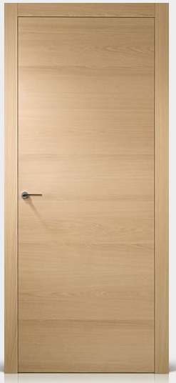

Предлагаю шикарные двери FerreroLegno Exit
с компланарным коробом Evoluto
в отделке Rovere Natural Touch
Каталог
Двери в наличии, вышла промашка с открываниями, поэтому фабрика пришлет клиенту новые двери, а эти ж не везти назад в Италию. Отсюда и небывалая цена - 30т.р. за полный комплект двери (полотно, короб, наличники, магнитный замок, скрытые петли, все зарезки). Обычная цена на эти двери больше 1000евро. Всего 6 дверей, подробности во вложении. За всё 180т.р. Налетай!:clapping Торг уместен до Нового года:)
Двери реально очень крутые. Шпон-песня
Себе бы оставил такую "корову", жаль, что не надо:) Двери находятся в Москве, так что москвичи, желающие их приобрести, могут с ними лично ознакомиться до покупки:)
