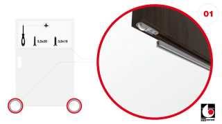

tomix написал : А кто что-нибудь скажет про раздвижные двери Magic от Софии?
Побуду капитаном Очевидность: полотно со скрытым раздвижным механизмом, который добавляет к стоимости любого подходящего полотна 18т.р.

vago083050, темнишь как всегда.. Что там за механизма? :) С праздником!

То есть, это не прерогатива Софьи? Спасибо, Кэп, я теперь знаю правильное название! :) Я хотела узнать, наскольк практична и живуча такая конструкция. Меня она привлекла ввиду желаемой конфигурации моего дверного проёма.

Все "софьины" сайты загадочно темнят, и только простые люди из Рязани совершенно бестрепетно выкладывают фотки "таинственного" механизма.
А также инструкцию по установке.
Непонятно только ребование закладного бруса на весь размер направляющей. Она же (направляющая) в двери а не на стене.

WEREG написал : vago083050, темнишь как всегда.. Что там за механизма? :) С праздником!
"Темнейший" у нас один, и это не я:) Итальянский механизм Terno Scorrevoli
Terno Magic

tomix написал : То есть, это не прерогатива Софьи? Спасибо, Кэп, я теперь знаю правильное название! :) Я хотела узнать, наскольк практична и живуча такая конструкция. Меня она привлекла ввиду желаемой конфигурации моего дверного проёма.
Конструкция вполне себе, а вот жевучесть покрытия стены и пола, по которым с определенной частотой будут ездить ролики, действительно под вопросом. Хороший ламинат на полу переживёт и активную "езду", обои или краска на стенах - отнюдь.
