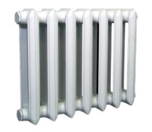

Андрей5 написал : какие есть альтернативы рифару?
Petr.
Petr.
Регистрация: 15.07.2006
Сообщений: 560
06.08.2013 в 19:20:20
RIFAR MONOLIT в данном случае наиболее предпочтительнее. У них конвективный поток в меньшей степени направлен вверх.
Причина выпадение конденсата на окнах излишняя влажность а не габариты подоконника.
Internet
Internet
Регистрация: 18.05.2011
Сообщений: 1233
06.08.2013 в 19:23:18
Petr. написал :
это не монолит ;)
