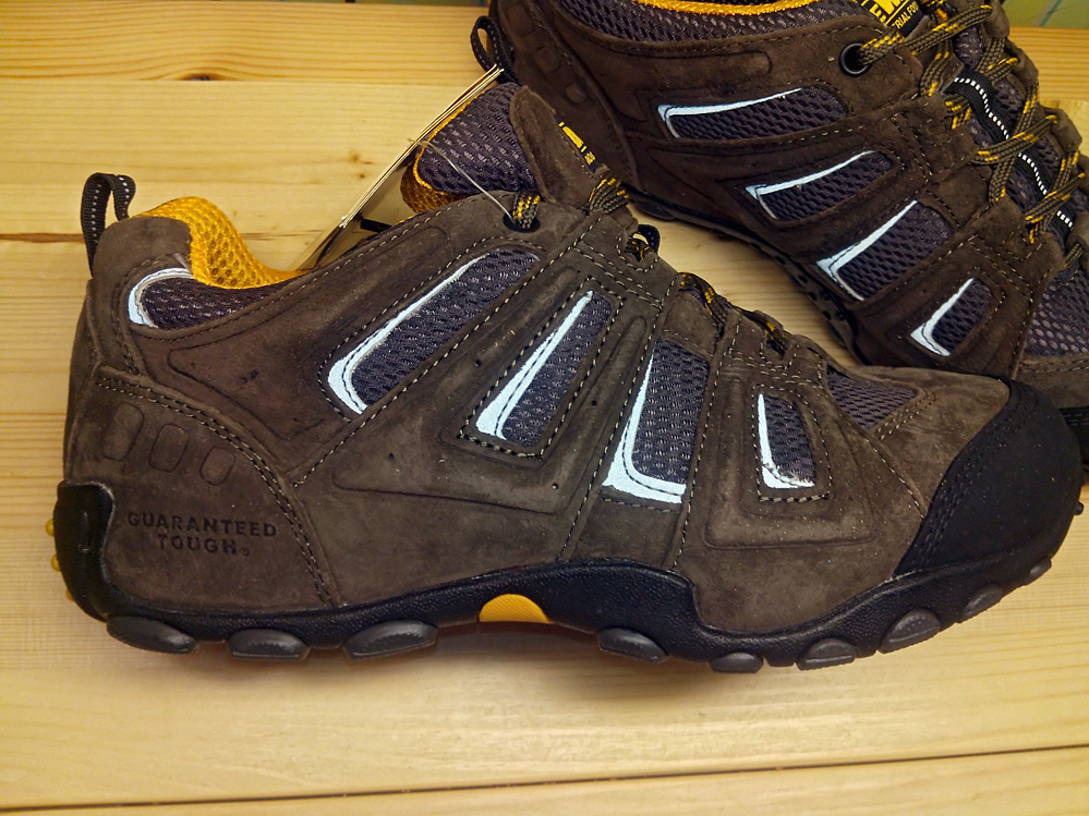

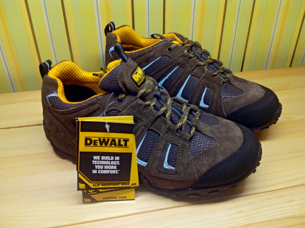

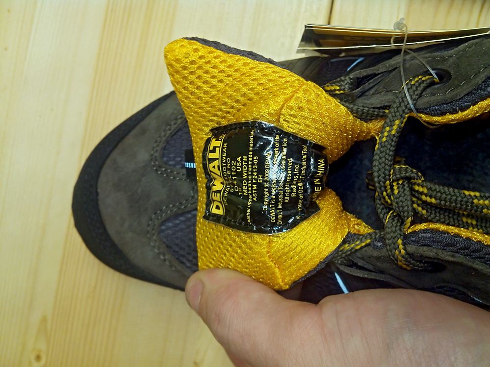

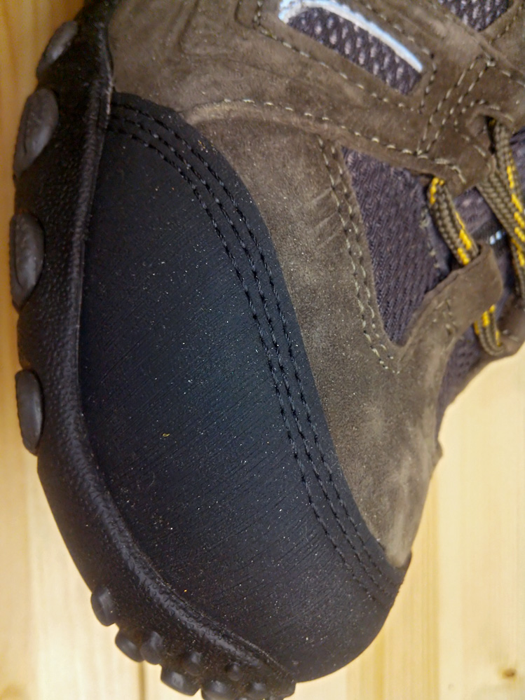

У меня пополнение:
Померять пока не успел, занят другими обновками - хочется сегодня успеть выложить. Вполне неплохо сделаны.

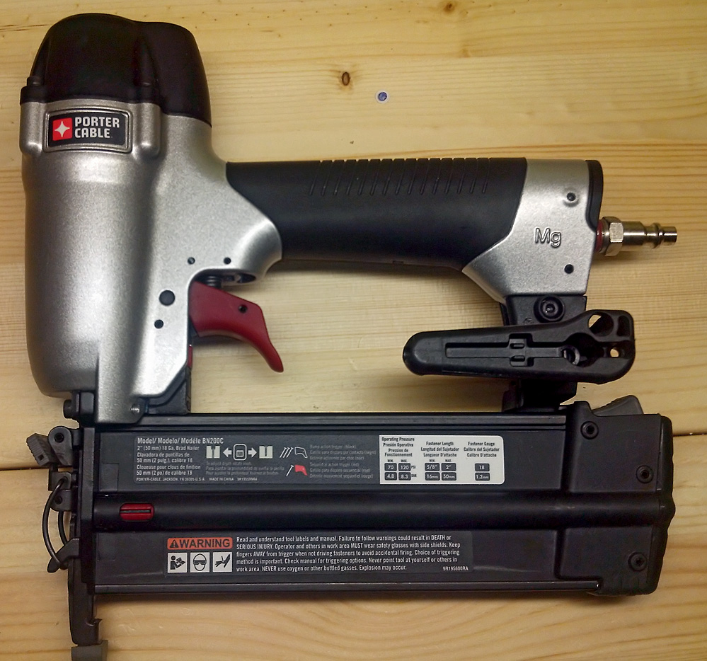

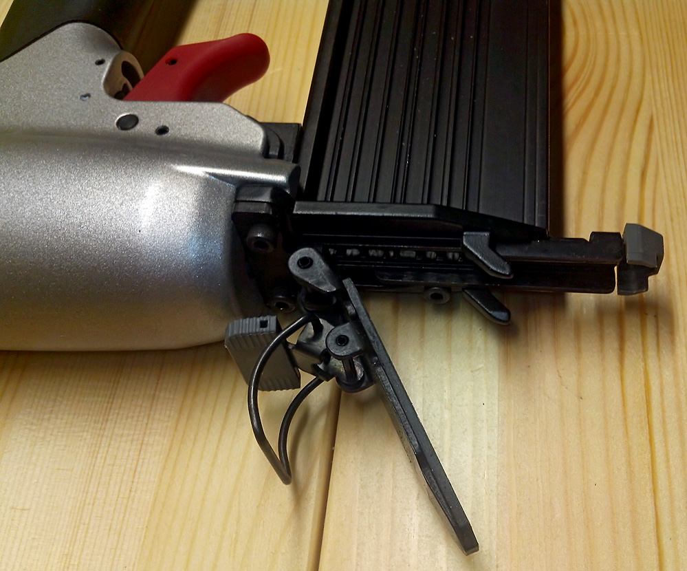

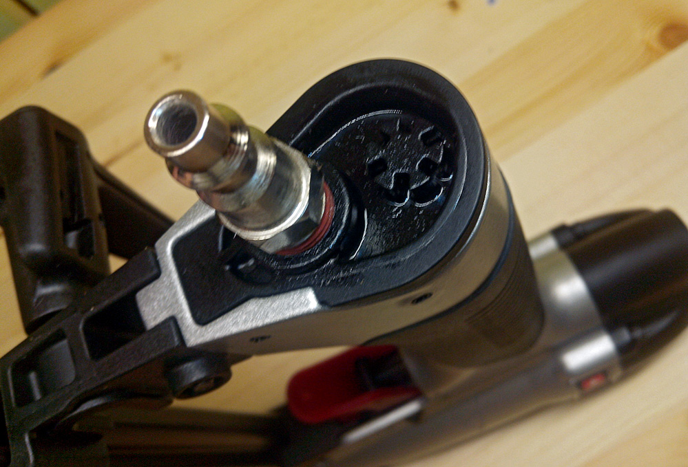

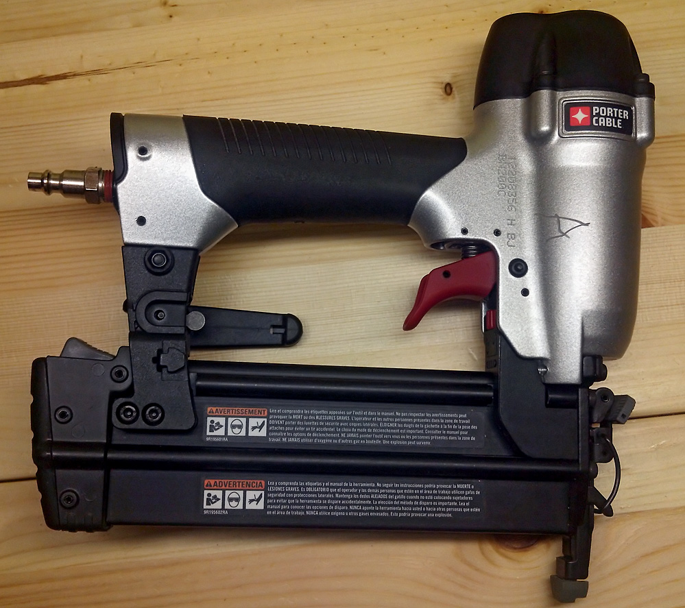

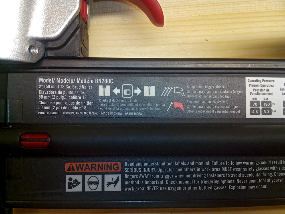

Пришёл ко мне шпилечник Porter Cable BN200C под шпильку 18 калибра, длиной от 16мм до 50мм.
Корпус из магниевого сплава - весит всего 1,16кг, очень эргономичен и удобен. Имеет механизм освобождения носика от замятых шпилек без инструмента, выхлоп отработанного воздуха осуществляется над штуцером подвода - очень удобно и никогда не мешает. Механизм не требует смазки, значит не будет масляных следов на материале. Удобная клипса может устанавливаться как с правой так и с левой стороны. Инструмент - просто супер.:clapping

Ssshaman, А мне не показал :mad:Сколько денег стоят?

Интересно.А кроссовки разве к ручному инструменту имеют отношение?По моему к НОЖНОМУ!

Красивый , гадюка !
