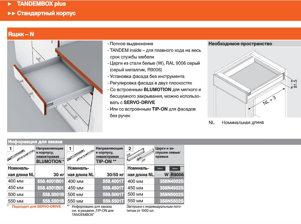

Заказал кухню, без проблем не обошлось.(доставка(щики),сборка(щики),недокомплект) ЗОВ на Тульской.
Одна из них - ящик. Есть одна тумба с 3 ящиками, -сверху вниз- маленький1,
маленький2,
большой3.
При обсуждении плана вроде договаривались на мягкий механизм,
по факту оказалось, что сделали метабокс, хороший механизм на такой размер не делают
(45см глубина или около того,из-за газовой трубы уменьшили глубину).
Маленький1- кривовато фасад навесили+закрывается и открывается с трудом, нужно его приподнимать при закрытии, Менял местами с маленьким2, опять один хорошо ездит, другой плохо. Вызывал человека из той же компании - та же фраза,лучше не сделать, нагрузите,будет ездить лучше Что делать? Подумываю просто снять метобокс на верхнем,оставить ролики только.

user004 написал : хороший механизм на такой размер не делают
Врут гады. Взяли денег на тандембокс, а поставили вот это. Да и то криво.
user004 написал : Вызывал человека из той же компании - та же фраза,лучше не сделать, нагрузите,будет ездить лучше
Тут надо было треснуть его чем нибудь тяжелым по голове и попросить прислать нового.
user004 написал : Что делать?
Настаивать на исправлении. Даже метабокс можно (нужно) сделать так, чтобы он открывался и закрывался без приложения дополнительных усилий. И доводчики для них так же существуют. Хотя тандембокс гораздо лучше работает, но и стоит на порядок больше. В накладных какая нибудь информация по фурнитуре фигурирует?

Slavok написал : И доводчики для них так же существуют
BLUMOTION для ящика METABOX

доводчик есть, может выразился неправильно. 2 из 3 заезжают более мнее неплохо,верхний плохо заезжает очень. Из-за него мне кажется и приходится ящик вверх приподнимать,тогда он ближе подъезжает. https://www.dropbox.com/sh/iczssc8kt9bqz37/NOC5yRUcpf расстояние до задней стенки - 48см глубина ящика полная-47см (от начала фасада до задней стороны корпуса)
Если средний ящик поставить наверх,то он даже на роликах плохо ездит.
Если правильно помню, менеджер предложил 45 размер ящика,чтобы был хороший механизм.

Так я и согласился на 45 до подписания договора, а когда проверял ящики собранные, там оказался другой механизм. Ну и по словам сборщиков,повторюсь,на такие маленькие размеры таких механизмов не бывает.Вообще или у них,не знаю.

По ссылке выше, озвученной Kurkul, есть монтажная схема. Проверьте эти размеры. Риски на боковине, по которым устанавливался механизм никто и не думал стирать. Проверить проще.
Странно другое. Средний ящик на своем месте катается, а в верху с трудом по роликам. Корпус трапецевидный?

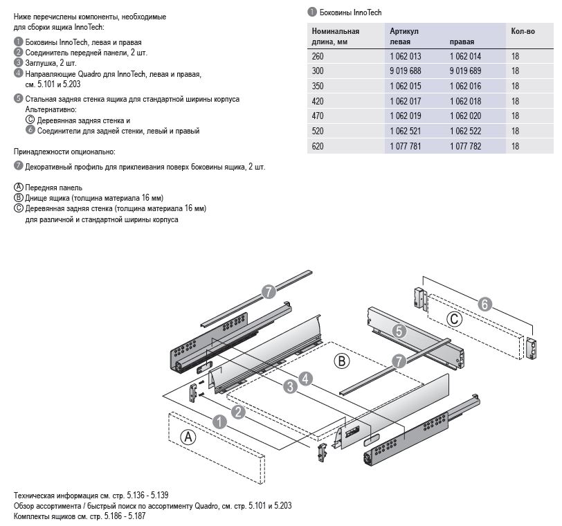

Ну ничего такого криминального нет. Просто причину надо найти. Если все ящики в верхнем положении чувствуют себя плохо, значит проблема либо в направляющих, либо в доводчиках. А может и том и другом. По направляющей нужно посмотреть - не торчат ли саморезы. Шляпки должны быть утоплены везде. Если немного под углом закручен - будет мешать. Второе - проверить как прикручена задняя стенка ящика. Если между ее торцами и боковинами ящика есть зазор, то нужно перекрутить вплотную. Возможно даже нужно подточить задник по длине. Доводчик такой даже в руках ни разу не держал если честно. Издаля видал, не впечатлил. Но нужно его открутить и если все заработает - копать уже в его направлении.

09.08.2013 в 11:25:45
На фотке с доводчиком видно что он ободран, полагаю что в него ящик и упирается. Возможно направляющие на разной высоте по отношению друг к другу. Проверить можно лазерным уровнем (построителем плоскостей) покажет так сказать наглядно и в живую. Ну и по зазорам видно что криво висит. Фасад на таком креплении регулируется вверх/вниз, но видимо регулировки не хватает. Если торчат саморезы, то при задвигании ящика звук как при проезде трамваем стыка рельс. Не по теме - следы карандаша на корпусе сделанном на фабрике это жесть.
