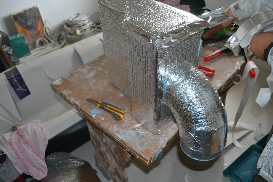

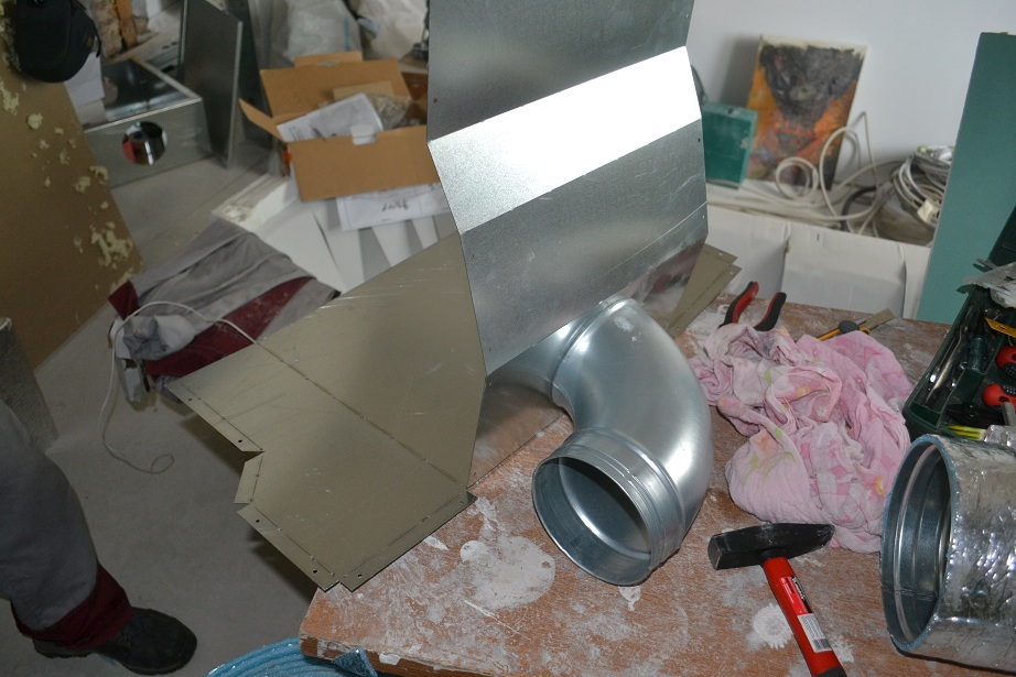

Второй адаптер должен был иметь отвод под 90 градусов и я решил сразу вколотить его без прямой врезки чтоб сэкономить на расстоянии от стены. ну, а дальше сын по накатанной собрал второй адаптер

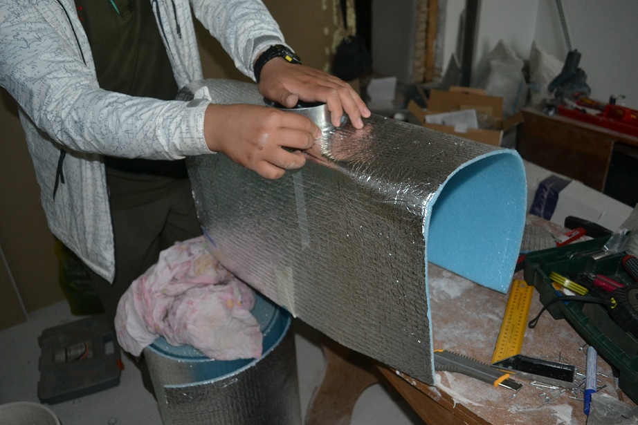

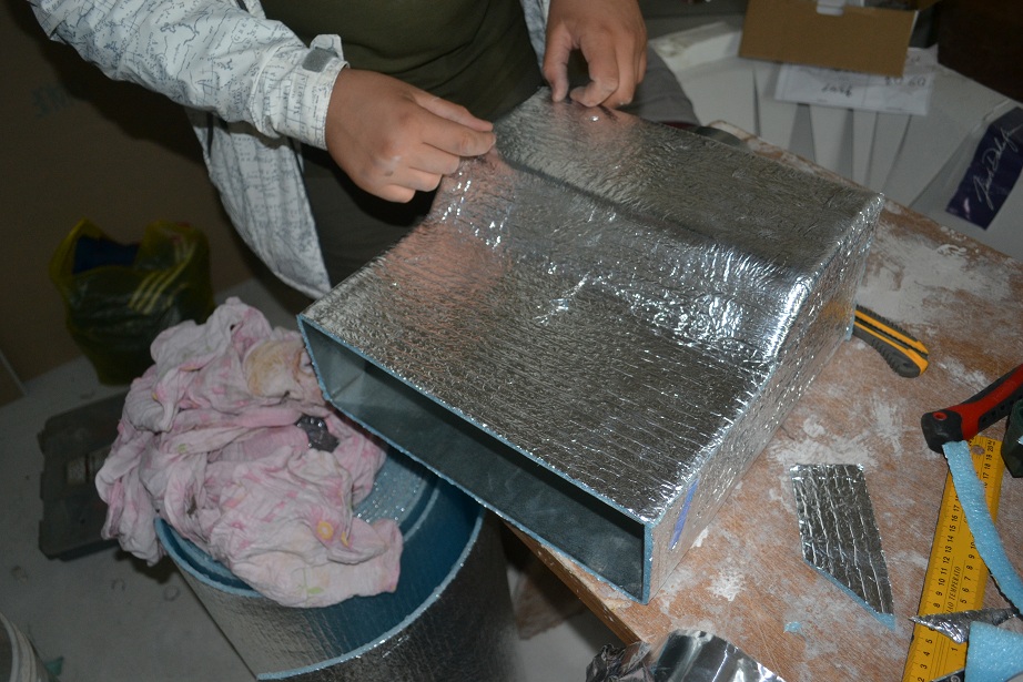

Начал оклеивать
Адаптер с прямой врезкой дался легко
С отводом на втором адаптере пришлось заниматься мозаикой
Ну и минут через сорок и перерывами оба адаптера были сделаны им с моим минимальным участием

Kumtrofim написал : ... сначала сын обрезал ниппель до буртика не доходя 5 мм ....
грешным делом сначала подумал что для одноразовой работы зиг-машинку заимели ;)
Kumtrofim написал : .... С отводом на втором адаптере ...
Стоило бы сделать вклеп в бок. И это бы было лучше. И работала бы лучше и меньше место занимала бы при монтаже на стену.

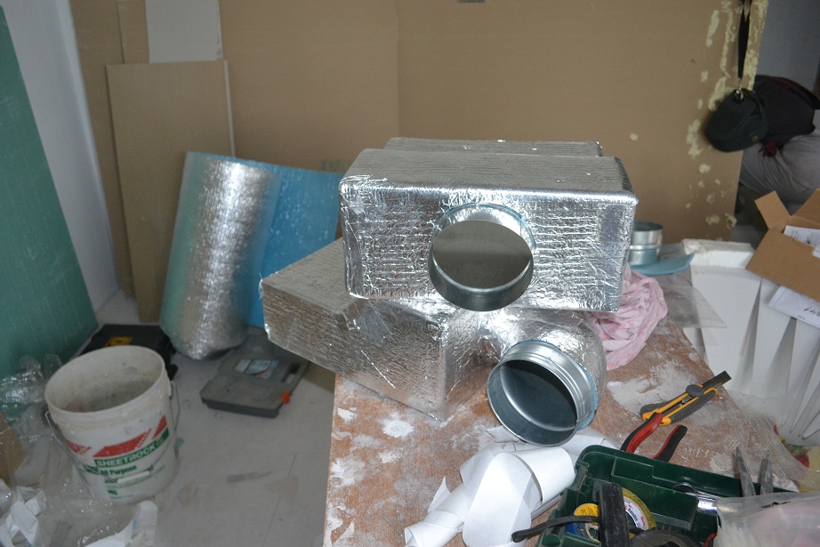

И тут меня ждала еще одна неучтенная мной ошибка. :( Адаптер сделал на размер 350х100,а стандартных решеток на такой размер нет,есть 300 или 400.Так что в дальнейшем будут чувствую серии фото по изготовлению самодельных решеток

Ким написал : грешным делом сначала подумал что для одноразовой работы зиг-машинку заимели
Я вообще люблю покупать инструмент для всяких разовых работ,так как не сильно стеснен в средствах,ну это как у баб тряпки покупать :))) Но зигмашину...увольте :) Да и вообще затеял я их ,чтоб сына к этому делу как то прикрутить,потому как то время ,что я потратил на выкройку,заказ ее на лазере ,две поездки на белую дачу к лазерщикам,а перфорация это вообще песня,каждая строчка это рубль врезка луча :) Короче наверное киянкой было бы быстрее,но я киянку со стойотряда не держал в руках,а уж он тяжелее мышки вообще ничем не работал :)

Ким написал : Стоило бы сделать вклеп в бок. И это бы было лучше.
К сожалению выкройки делались идентичными,да и план как всегда в голове,наверное я о чем то другом думал в этот момент...
