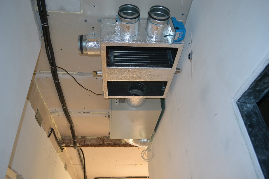

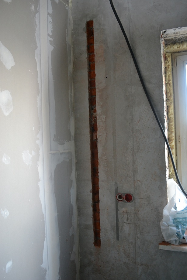

Далее по фреоновой части,Строители штробанули наружную стену под закладку трассы,пробросили туда провода питания и провод от приточки для управления ККБ. Слева видно проброшенную трассу к испарителю Слив с испарителя слегка не сошелся заложеной трубой,бум исправлять...

Kumtrofim написал : пробросили туда провода питания и провод от приточки для управления ККБ.
А почему калачи не закрыли ??? Это же бестолковый проход воздуха минуя секцию холода. Площадь охлаждения на калачах маленькая. Все таки стоит пропускать воздух через оребрение а не минуя его ...

Ким написал : Все таки стоит пропускать воздух через оребрение а не минуя его ...
Я так посчитал что там такой частокол трубок и коллекторов что не помешает,Ну собственно закрыть уголочком можно подлезть. Крамольная мысль-может запенить пространство коллекторов?

Kumtrofim написал : .... Крамольная мысль-может запенить пространство коллекторов? ....

Ким написал : ;) :) шаловливые ручонки ????? ;) :)
Да нет,просто ломает подлазить туда с шуруповертом,а вдруг в трубку...третьего снятия и разборки я не перенесу...:scare

11.08.2013 в 21:12:19
Закрыть всегда сможете. Пробный пуск все покажет ....

Ким написал : Закрыть всегда сможете. Пробный пуск все покажет ....
Можно ретикулированым поролоном закрыть выход и на нем будут отбиваться капли...наверное...Короче пусть пробует...

Из личных наблюдений.
Дома стоит канальник - разведен по квартире навивными трубами 160. Сверху аналогичная изоляция толщиной 5 мм.
На выходе из кондиционера температура около 12 С. Трубы потеют, хотя и не капает. Сейчас я бы сделал изоляцию не менее 10 мм после кондиционера.
И еще у вас, до приточки несколько метров трубы, а на улице - 20 С. Как с этим предполагаете бороться?

romapres написал : Трубы потеют, хотя и не капает.
Это радует..
romapres написал : И еще у вас, до приточки несколько метров трубы, а на улице - 20 С. Как с этим предполагаете бороться?
Да как бы все так делают:confused: в конце концов зимой влажность очень низкая в помещении...а летом как раз содержание воды в воздухе самое высокое,даже по ощущениям скорее в начале осени,сколько помню чуть похолодает, а в доме духота чувствуется
