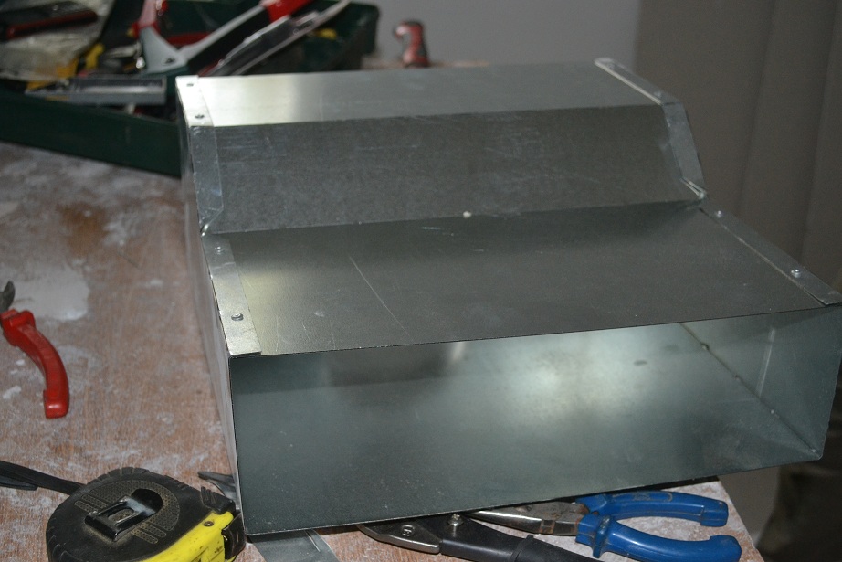

Ким написал : Влезет ли все это в красивый корпус ????
Я стою чешу репу,сын фотает это безобразие,отсверлив от испарителя верхнюю перемычки и грехом вставив в корпус понимаю,что куда то должна стекать вода ,а места уже нет Решение было в отсверливании и нижней перемычки,чтоб вставить маленький поддончик,нетрудно догадаться где я его заказывал :o в итоге как Том Соер привлекая уже друзей сына сделали такую штуку Крышку пришлось теплоизолировать изнутри.Короче в процессе всех этих действия я понял,что самое простое было прикрутить готовый моноблок приточки и если бы такая приблуда как распределитель с испарителем были тоже в моноблочном исполнении,то я бы не раздумывая с высоты полученного опыта купил бы его готовым.Я как бы уже не задорный юноша и заниматься всем этим непрофессионально сложно,собирать кубики еще куда не шло. В итоге повесив все это(поперек корпуса злополучный поддон) получилось вот это

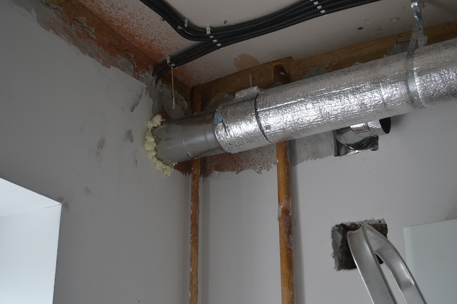

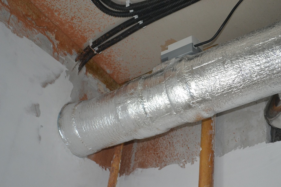

В продолжение...Хоть у приточки есть своя заслонка на входе решил у стены поставить на всякий случай еще один,отсекающий холодный воздух прямо от стены как то по возможности пропенено и окончательно заизолировано

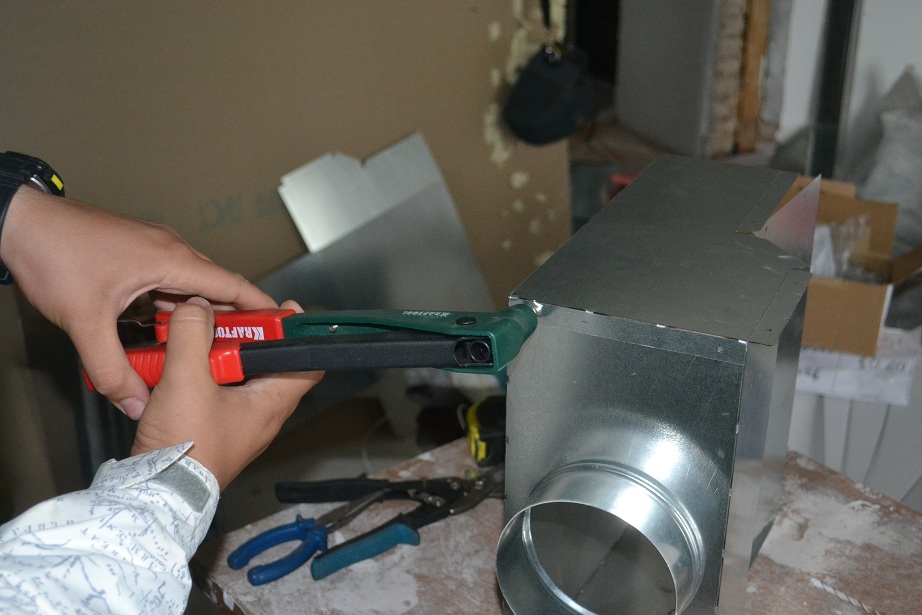

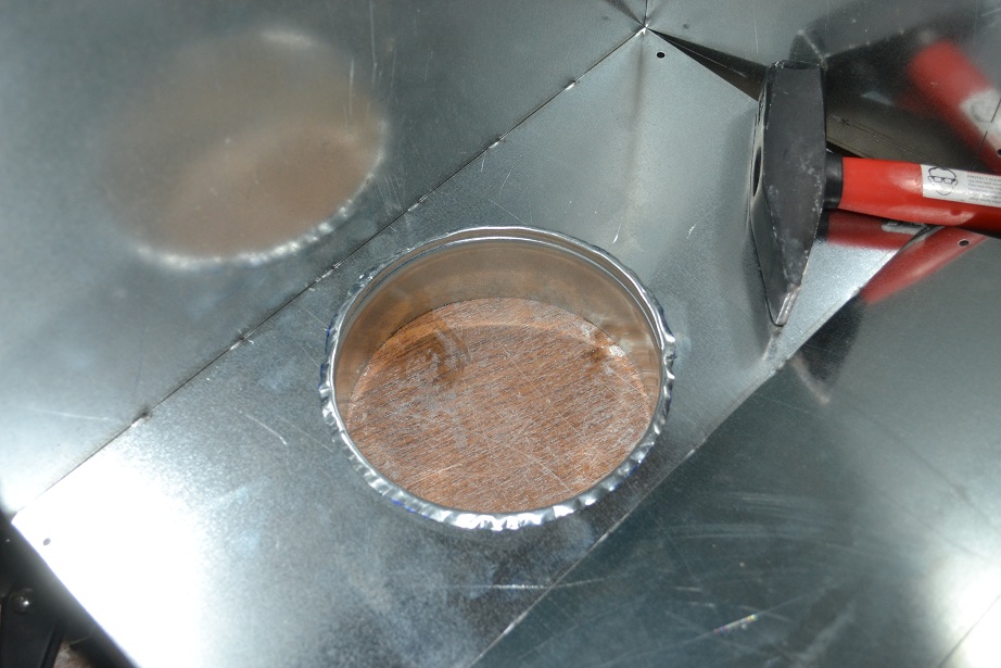

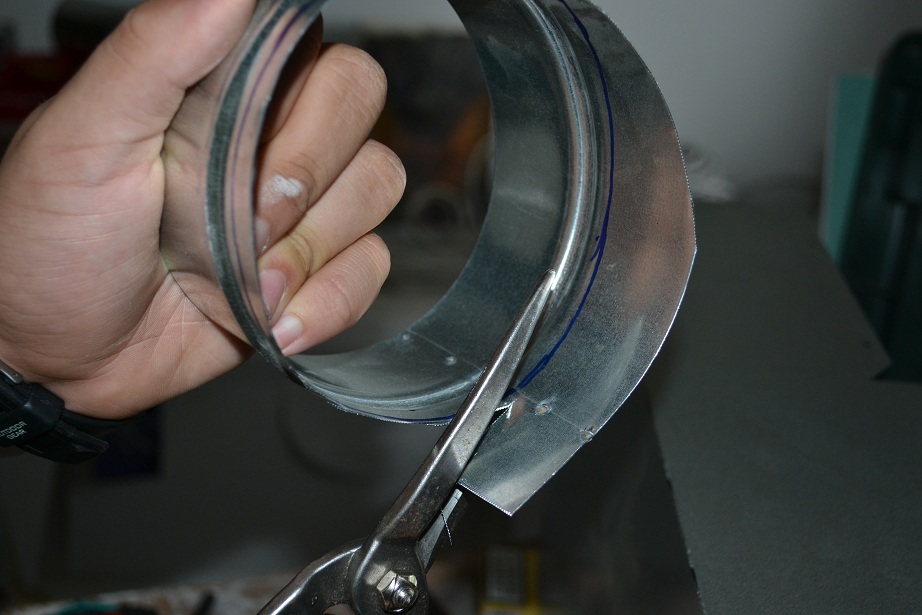

В тему шаловливых рук.....Так как стали поджимать гипсокартонщики пришлось озаботится адаптерами под решетки,тут было чистой воды творчество,чтоб лишний раз не доставать Gemini отрисовал в аналоге автокада выкройки адаптера с подрезками всякими,а чтоб не прибегать к гибке на станках сделал перфорацию. Автокад почему то не вставляется...Ну короче замысел был в том чтоб можно было руками его согнуть как оригами и склепать ,сначала сын обрезал ниппель до буртика не доходя 5 мм затем вставил в отверстие выкройки и простукиванием по торцу 13 летний геймер сделал это с первого раза

11.08.2013 в 17:02:05
Далее все это он практически руками скрутил (под моим чутким руководством) и проклепал,в итоге получился вот такой адаптер
