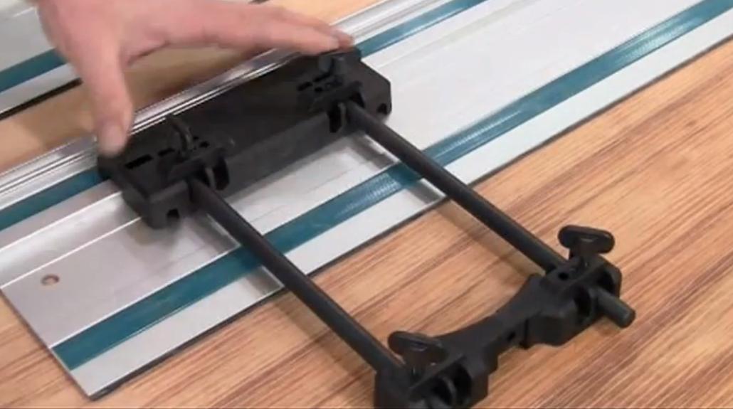

День добрый уважаемые! Вопрос к пользователям (реальным):) адаптера FSN OFA с шиной Bosch. Я покупал его под шину Festool, шину брал с собой в магазин (Панкратов) там проверил - вроде всё подходит, но вот какая засада: Если шина установлена на какой-либо щит/плиту, короче не с краю - то всё замечательно
Ежели установить шину по краю/ребру/кромке - адаптер (и фрезер) падают/заваливаются, угла/перпендикуляра соответственно уже нет.
Так вот у вас, на шинах Bosch/родных такая-же история?

БесПаники написал : Так вот у вас, на шинах Bosch/родных такая-же история?
А какая у нас может быть история? Хотите что бы фрезер в воздухе "завис"? ;) При обработке кромок (выборке четвертей) упор применять обязательно, обычно делается в толщину с базовым материалом.
Да.
У фестула с его фрезерами и шинами проблема решается тем, что фрезер можно вести с другой стороны шины и там фрезер опирается и на шину и на свою подошву. Да и по другим мелочам фестуловская система более продумана. Так что купил адаптер бош - а остальное для нормальной работы напильником доводить :)

dimonml написал : У фестула с его фрезерами и шинами проблема решается тем, что фрезер можно вести с другой стороны шины и там фрезер опирается и на шину и на свою подошву
У макиты на шину выглядит так
