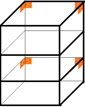

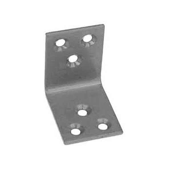

День добрый. Может подскажете, чем прикрепить навесной шкаф из ДСП размерами 940х725х450 мм (ВхШхГ) в ванной. Стенки ванной обложены плиткой, под плиткой слой штукатурки сантиметра 3 где-то , сама стенка из железобетона. С шиной связываться не хочу, т.к. надо прикрепить впритык к потолку, чтобы щелей не было. Сам думал взять обычные уголки металлические вот такие вот
2 вверху и 2 внизу. К ДСП на 3 самореза закрепить, а в стенку в каждый уголок один дюбель-гвоздь 6х70. Такого крепления хватит?

И как вы собрались крепить уголки? Пара над шкафом, пара под ним? Это на нижние придется основной вес получается?
Задняя стенка есть в шкафу? Из чего? ДВП (2.5) 3.2мм, ДСП 16 (18)мм?
Задней стенки у шкафа не будет, т.к. шкаф из белого ДСП и плитка тоже белая, смысла делать стенку из белой ДВП не вижу. В шкафчике есть 3 полки. Уголки хотел расположить так, первая пара - прямо под крышкой шкафа, вторая пара - под второй полкой, т.о. получается, что все уголки будут внутри, снаружи ничего не будет.

С уголками понятно, одбрям-с, раз уж стенки у шкафа нет. А дюбели можете и "быстрые" взять, если хочется.
Не знаю, какой прочности у вас штукатурка под плиткой, но лучше "вычеркнем" 4 см, плитка+штукатурка. В стену надо "зайти" для анкеровки минимум на 4-5см. Я бы использовал дюбеля ф8 длиной 8-10см. И шурупы ф6 длиной 10-12см под PZ3, 4 шт, это если бы делал для себя, или кого-то)).
И уголки взял бы на каждое крепление по паре, вместе их соединить, и закрепиться в боковые стенки, что бы на боковушки основная нагрузка пришлась, а не на крышку. Мало ли там у вас плохо крышка прикручена к боковинам и полка не известно чем закреплена, может на пластмаски.

Верхняя крышка посажена на 6 конфирматов (рассчитывал на то, что на нее придется часть нагрузки), полки посажены на 4 конфирмата.
Всем спасибо за советы. Принцип крепления оставляю такой, какой описал, т.к. он в моей ситуации будет самый простой (шкаф будет вешаться в довольно глубокую нишу), в стенку дюбеля на 8см, и шурупы на 10см.
