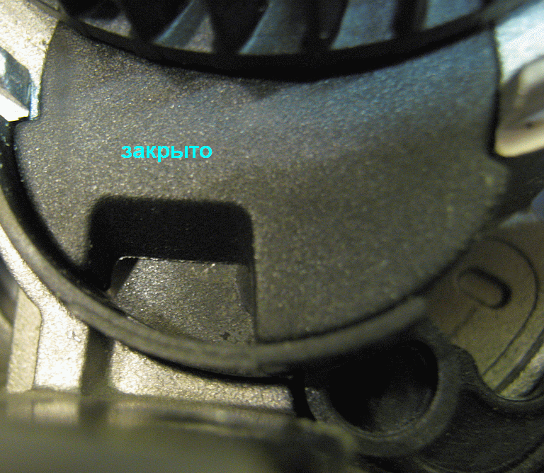

Tipchic, я думаю, там облой какой-нибудь закрыл канал. Так как нет смысла делать модный регулятор (а не выключатель даже!) обдува, если он не влияет ни на что. Разобрать мне стало лень, так как далеко надо лезть. Вот тут я разбирал редуктор, а эта лабуда ещё глубже спрятана. Пошёл разбирать дальше... Фотки выложу

21.10.2013 в 00:11:53
Вот такая фишка. Всё, вроде, должно работать, брака нет. Но не работает ;)

21.10.2013 в 00:34:15
Пипец, как же в такую дырку дуть то должно??? Всю пластмассину, вместе с закрывашкой можно убрать?
Значит лобзик действительно исправен. И все претензии ТС не обоснованы. Просто такая конструкция. Никакого безбожного брака литься нет. Угнетения русского населения тоже.
У рибера дырка вот какая. (черное это крыльчатка)

21.10.2013 в 00:45:34
Tipchic, да, это похоже на работу теоретиков (из ДВ), такое впечатление, что они своё изобретение не удосужились проверить на эффект. Там ещё и воздуховод ведёт к самому резу, извилистый и тонкий. Я даже заподозрил, нет ли в нём пробки, напрямую он не просвечивается, зигзагом идёт. Сунул туда тонкую пластиковую трубочку. Пробки нет. Но, всё равно, смех и грех...

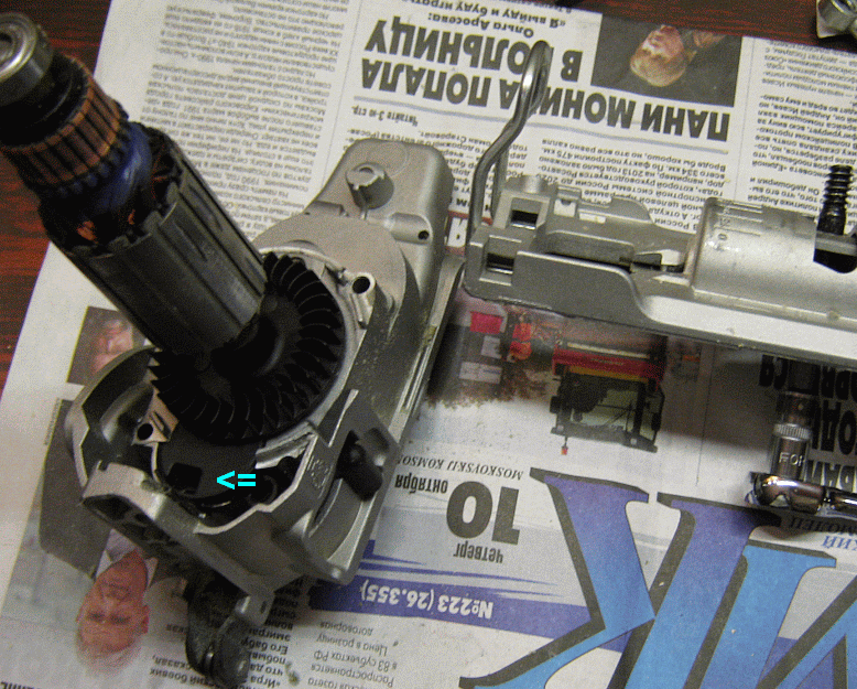

n-p-n
n-p-n
Регистрация: 19.03.2007
Сообщений: 16598
21.10.2013 в 00:57:03
Tipchic, я не знаю, о чём они думали? Может, думали, что в сугробе опилок такая струйка будет, как джедайский меч лазер просвистывать линию реза? Или, что нагнетатель даст большой напор воздуха (там на фотке не видно, что на ответной части корпуса стоит такая воронка, собирающая часть центробежного потока от крыльчатки в этот воздуховод.)
Вот тут в выхлопе крыльчатки видна часть этой детальки-воронки (жёлтая):
Но факт — не дует ни фига... Это конструктивный просчёт.
