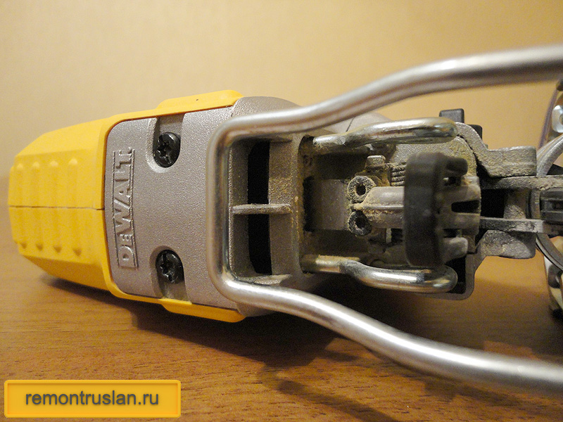

DED написал : Согласен, это минус.
Это не просто минус, а полный звиздец. Даже у Макиты 4324 есть перегородка и пыль в редуктор может попасть только через сальник штока. Но тут уже от цены в 2000р никуда не денешься, хотя и пыли я в нём не видел, а ваш наверняка был забит битком.
DED написал : Но есть и плюс - механизма совсем не греется, хоть часами безостанова пили
Греется любая механика, просто через пластмассовый корпус не так сильно ощущается.

Kvost написал : , а ваш наверняка был забит битком.
Как на фото, так и было. Ничего не чистил перед сессией.

DED написал : продувка через механизм идёт
Вопрос в том, как это сделано? Если редуктор уплотён и герметичен, то пущай его воздух охлаждает. Это хорошо. А вот если прям так, на шестерни будут опилки лететь... Они же не только деревянными могут быть, кстати... :eek:

Kvost написал : ваш наверняка был забит битком
нет, ведь там тупик, дальше воздуху деваться некуда. Основной выхлоп идёт в решётку наружу. Но то, что там, в углу, пыль клубится — не комильфо.

n-p-n написал : нет, ведь там тупик, дальше воздуху деваться некуда.
Неправда ваша. Пройдя через редуктор, воздух выдувается вперёд.

DED, да, верно. Не разглядел. Но всё равно не вполне понятно: если хоть какой-то барьер между вентилятором (с его обдувом) и шестернями? Прям на шестерни что ли дует? Фу-у, как некультурно...
