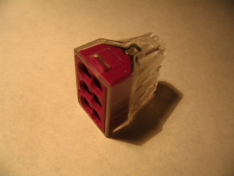

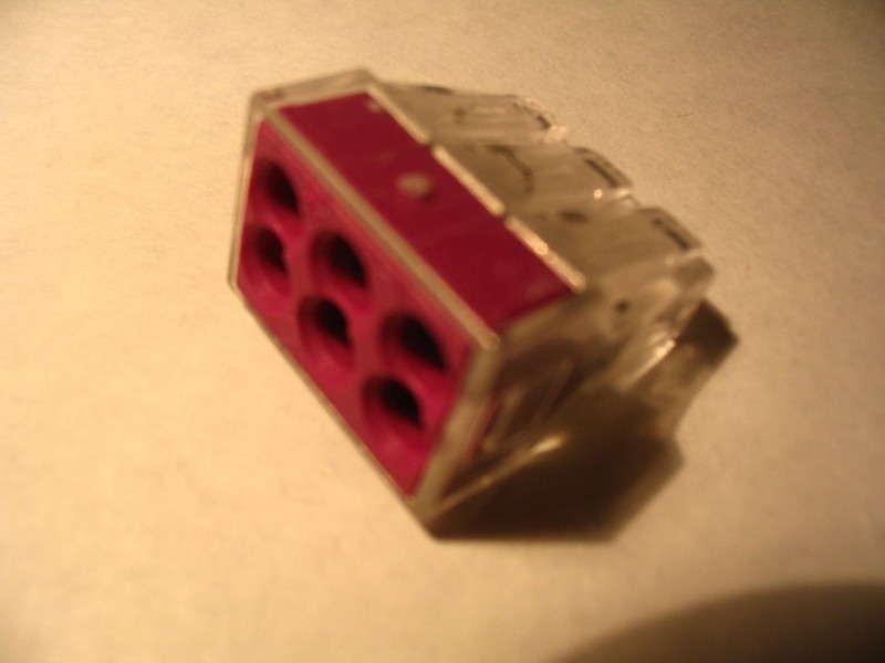

avmal написал : Все соединения, как меди с алюминием, так, и, меди с медью, делайте на Wago
А что такое Wago?
24.09.2006 в 01:30:42
2analitik Подразумеваются клеммники для соединения проводов. Фирма такая.
analitik
analitik
Регистрация: 17.09.2006
Архангельск
Сообщений: 267
24.09.2006 в 01:40:43
2nazar спасибо буду знать. а я покупал какие-то дурацкие клеммники - они еще часто ламаются - стоит только пережать. из латуни вроде. А что действительно стоящая вещь?
24.09.2006 в 01:50:03
2analitik пользоваться легко-провод просто втыкаешь и все. Бывают на разное кол-во проводов от2-х и выше. Вот образец:
vestochka
vestochka
Регистрация: 21.03.2006
Сообщений: 285
24.09.2006 в 02:07:07
Богу-богово, слесарю-слесарево. Отдельно стоящее здание в центре Москвы, Петровский бульвар. 100% реставрация 1997 г., клеммники Wago. Все горит! Не успеваю менять на добротные скрутки. Дальше.
Высокое (очень) здание на Котельнической набережной. Постройка - 1935-1955 гг. , разные корпуса. Про Wago тогда не знали, не было его. Проводка в мет. трубах, розетки в стиле "Anam". Доставляли неудобства жителям плоскими азиатскими штырями! На квартиру однофазный АП-50! Электроплиты (В 55-то году)! А были пропаянные скрутки! Были, и сейчас стоят!
Уважаемый AWMAL, а Вы такое видели? А у Вас есть достаточный опыт эксплуатации и обратной связи, чтобы Wago рекламировать?
