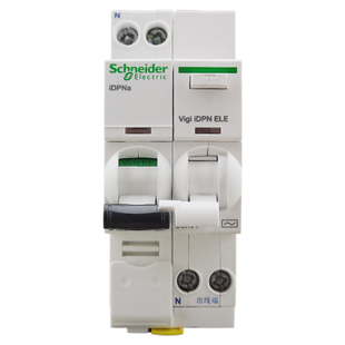

Нашел в Инете незнакомые для себя устройства. Подскажите в каком каталоге они есть?

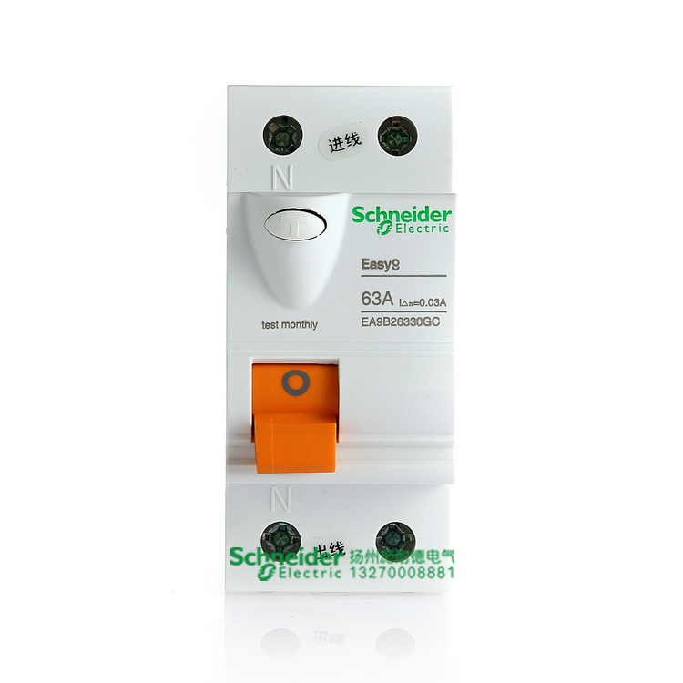

Вот здесь что-то есть http://easy9.ru Уроды конченные, развели столько модификаций, что никто уже ничего не понимает. На блогэлектрика читал, что осенью эта Еаsy 9 выходит. Начинка все та же - Мulti 9, а цена ниже чем у Домового. Делают в Китае, а дифф. автоматы в серии вроде только электронные. Это предварительно, надо уточнять информацию.

Abrikos написал : Вот здесь что-то есть http://easy9.ru

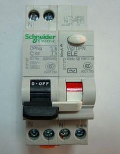

Там только старье. Китайцы пишут что это пятое поколение. Непонятно наличие четырех клемм снизу УЗО или диффа??? Для чего, какие возможности.......?

DED@ПВО написал : Непонятно наличие четырех клемм снизу УЗО или диффа???
Гы... предполагаю для расширения функционала, типа использовать аппарат как УЗО или как АВ.

haramamburu написал : Гы... предполагаю для расширения функционала, типа использовать аппарат как УЗО или как АВ.
И как варианты: и УЗО и АВ одновременно, или две линии в группе под разные клеммы ........???

DED@ПВО написал : или две линии в группе под разные клеммы ........???
ну это точно врятли ..

DED@ПВО написал : две линии в группе под разные клеммы
Бред. Один клювик на 2 группы? Кстати, не факт, что китайцы... Ну, мне тут обещали на побаловаться прислать. Как пришлют - расскажу, для чего оно надо.

Похоже, что к автомату 1Р+N прилепили узкий электронный дифф. блок. Вход сверху слева, выход снизу справа. Нижняя пара винтов автомата соединяет цепь автомата и блока. А что там еще может быть кроме такой конструкции?

Abrikos, ага, ИЭК АД-12, только в двухмодульном исполнении. Допиленный, как-бы :)
