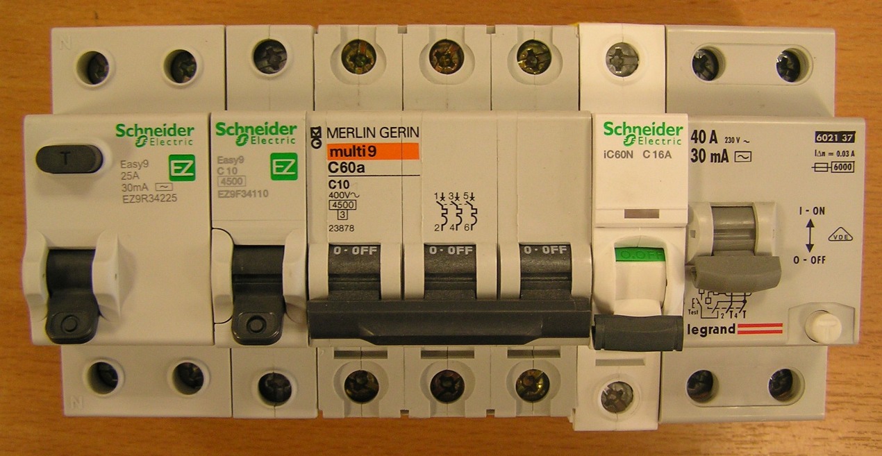

Юрка
Юрка
Сообщений: 4630
02.09.2013 в 16:00:16
Прилагаю фотку. Там для сравнения разные приборы: УЗО Easy9, автомат Easy9, автомат Multi9, автомат Acti9, УЗО LR (Legrand).
Точных весов под рукой нет, но взвесил на неточных (бытовых):
  • автомат Easy9 весит 100 г. Автомат Acti9 весит 125 г.
  • УЗО Easy9 Весит 125 г. УЗО Acti9 и LR весит 210 г.
Общее впечатление неплохое: пластик не вонючий, сделаны прочно. Гребёнки от Multi9 подходят к Easy9. Но применять не планирую (ни себе, ни заказчикам).
