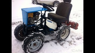

сегодня притащил березу,тянет спокойно.на колеса одел цепи

чтот тут никого нет))только я по ходу сижу)ну ладно,все равно кину ссылку на свой миниобзор Минитрактор из МБ нева

veter02, Хорошая работа.Но !!! Я себе сделал примерно так-же и понял что для работы не годится и разобрал. Переставил руль на телегу он же адаптер если снять кузов
Всё время надо что-то возить. Зачем тогда лишняя пара колёс ? А так для детей прокатиться на 1 передаче-хорошая игрушка.

Джонни написал : Поэтому решил поступить так же, как большинство форумчан, путем добавления к мотоблоку спереди легкого ездового модуля с управляемой осью, тем более, что все детали уже были... Ну и вот, что собственно получилось... Сын уже осваивает технику.
7-8 лет назад тоже делал трактор из мб-2 и тоже такой компоновки, только передний мост сразу сделал на оси, рулевая перевёрнутая москвичёвская, делал на нём практически всё, даже культиватор вешал, потом появился хтз т-012 и чего-то я его забросил, но сравнения и некоторые выводы для себя сделал, учитывая что максимальный вес самоделки(около 300кг вместе со мной и дополнительным грузом) в 2 раза меньше минимального веса трактора(чуть больше 600кг без меня и дополнительных загрузок) самоделка из мб выглядит вполне достойно. Родного дм-1 хватает выше крыши движку более чем в пол силы работать не приходилось. Главный недостаток, это нехватка веса, но это только для плуга, хотя сухую утрамбованную землю на всю глубину плуга берёт.

Тоже добавлю свою самоделку 4wd из Невы.

vlas69 написал : Тоже добавлю свою самоделку 4wd из Невы.
Чем передаётся вращение на задние колёса в узле перелома рамы?

Цепью на 25,4 с передней оси мотоблока через шрус 2108 (в центре пересечения вертикальной и горизонтальной осей поворота полурам) на заднюю ось.:yu Как то так. Посмотри здесь, кое какие фото в процессе изготовления есть. http://www.mastercity.ru/showthread.php?t=209866

Скажи пожалуйста всё-таки нужно на полуоси делать дополнительную опору или и так сойдёт. Мне всё время кажется что редуктор может развалиться.

Если собираешься использовать как мотоблок, то не заморачивайся. А если будешь в трактор, то там и нагрузки поболее и вибрация и скорость (а подвески нет). Я сначала не ставил, но в начале эксплуатации понял, что идет повышенная нагрузка на подшипники, причем на излом, вот сделал съемные.

А не можешь фото поподробней как подшипники пристроил.
