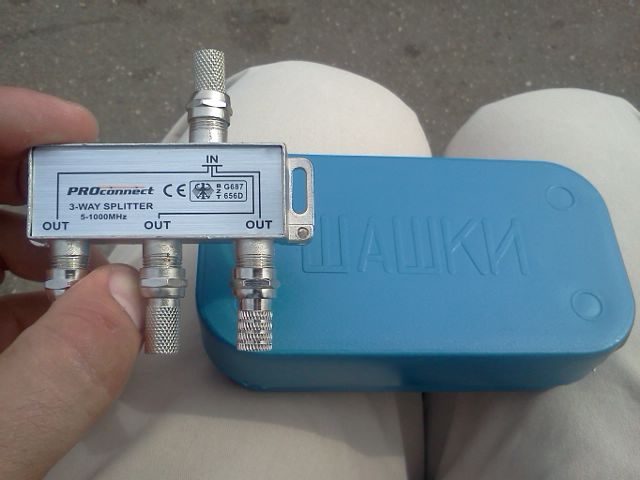

Рассказываю, как сделал я. У меня краб стоит в комнате, где большой телевизор планируется. Туда от щитка приходит ТВ кабель. И оттуда же уходит 3 выхода - на кухню, в комнату на маленький ТВ и на большой ТВ. Ходил я ходил по Леруа и Оби, искал под него коробку. Попадаются либо такие, что штробить надо - очень глубоко и много, либо такие - куда краб влезает, а вот краб с проводами - не влезает (изгибы кабеля достаточно много дают). Пошел в Ашан. Ходил по нему, искал подходящую коробку. Пластиковый контейнер - не удобно, глубокий. Коробка из под китайских отверток - тоже не то, открывается не так, как надо. Уже отчаялся, и тут почти у выхода нашел - коробка для Шашек! Вот, даже фото сделал:
Эта коробка для шашек подходит идеально для краба. Она состоит из 2-х половинок, которые вставляются друг в друга. Материал - пластик, легко можно вырезать отверстия под провод. Одна часть устанавливается в нишу, туда краб и провода. А крышкой закрываете сверху, и подрезаете ее так, чтобы она была заподлицо со стеной. В крышку я вкрутил 2 самореза, чтобы потом можно было при необходимости ее вытащить. Если интересно, могу сделать фотку в сборе

F-коннекторы лучше брать угловые, тогда кабеля меньше гнуть приходится в тесных коробках.

Дядя Сёма° написал : F-коннекторы лучше брать угловые, тогда кабеля меньше гнуть приходится в тесных коробках.
Ему можно выйти из положения еще проще - купить сплиттер не на 4 разъема, а на три, и все три - с одной стороны. Тогда вообще ничего гнуть не надо будет
