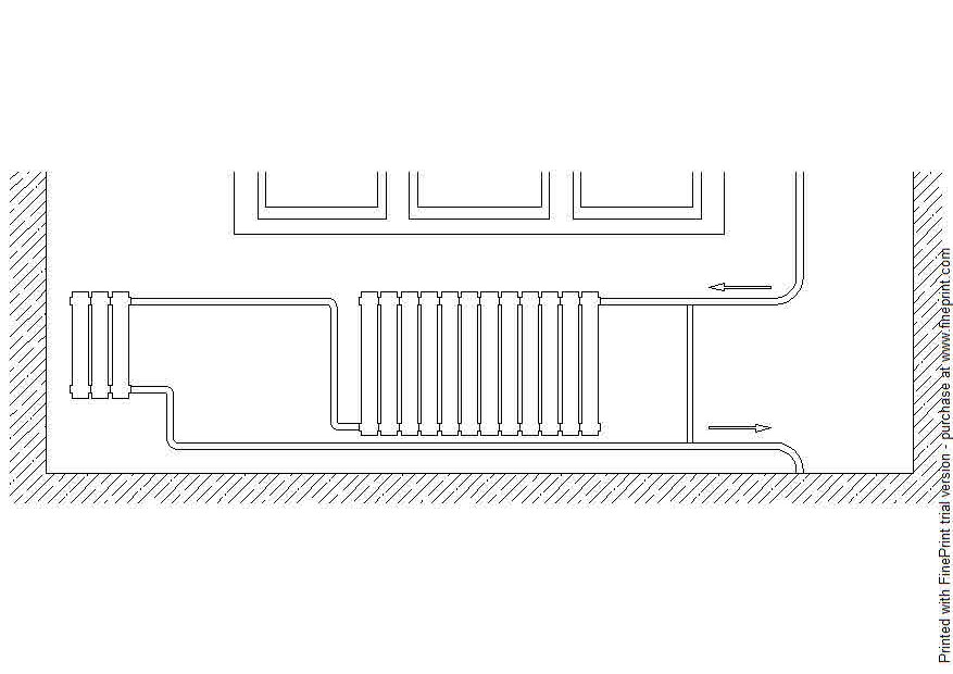

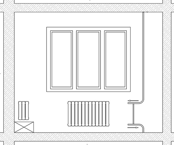

Добрый день форумчане. Из за промерзания угла в комнате, планирую в угол повесить дополнительный маленький радиатор. Вот и возник вопрос, как правильно его подключить, что бы вся система работала на ура. Может поделитесь опытом и подскажите как правильно? Подача верхняя.

Можно по типовой схеме, соединяете батареи трубами, как у вас на рисунке, но самая последняя секция будет работать еле-еле. Чтобы работало нормально, подключайте по диагонали, подачу подключаете на дальнюю батарею вниз, выход с первой батареи сверху, сами батареи соединяете двумя параллельными трубами. Тогда отдача будет максимальной.

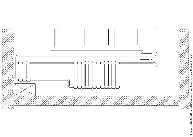

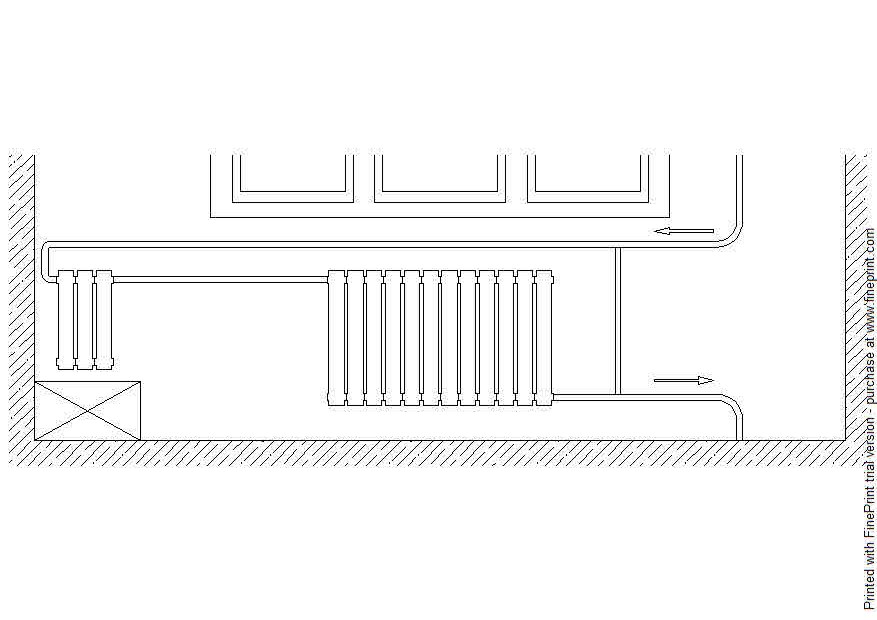

Пыхтачок Сверху. А снимать с ближней снизу.
02.09.2013 в 15:46:45
psnsergey Вот так? Мне тоже кажется что так логичнее, хотя...., хотелось бы услышать ещё мнений по этому поводу.

Liliput написал : Мне тоже кажется что так логичнее, хотя...
И как по вашему маленькая работать будет??? Законы физики, теплая вода идет вверх, холодная вниз. Ваша маленькая батарея будет греть только сверху, а если вы подключите ввод на нее снизу, она будет работать как положено. И на вашем рисунке на перемычке кран нужен.

Liliput написал : что так логичнее, хотя...., хотелось бы услышать ещё мнений по этому поводу.
для полной логики еще необходимо соединить радиаторы трубой между нижними коллекторами
дополнительно труба между : у мелкой батареи правый нижний угол с левым нижним большой батареи
Пыхтачок написал : подключите ввод на нее снизу, она будет работать как положено.
при подключении снизу - никогда не работает как положено (как надо ! - с максимальной теплоотдачей) !
