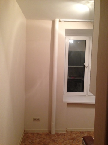

Я переехал в эту квартиру в начале весны и шум был, прекратился как выключили отопление. Что было до этого знать, к сожалению, не могу.
На всякий случай приложил фото стояка.

стояк вижу - а радиатор где ? у вас на фото магистральный , транзитный стояк на весь подъезд (судя по диаметру) / и под ним в подвале мощный насос - источник вибрации и шума / подача снизу-верх . на крыше паук , и дальше по всем обычным стоякам отопления сверху-вниз . только он обычно проходит в подъезде , а не в жилой квартире .

на транзитные магистральные стояки - радиаторы не вешают - не было там никакого бракодела

в том и дело, что на кухне (этот стояк на кухне) радиатора нет, а есть только один этот отопительный стояк.
в итоге какие есть варианты решения этого вопроса? что можно и нужно делать?

NkBr написал : в итоге какие есть варианты решения этого вопроса? что можно и нужно делать?
Жаловаться и ещё раз жаловаться (вероятно роспотребнадзор и/или жилинспекция). Делать замеры и снова жаловаться. Если повезёт заменят насос на более бесшумный, но если это не поможет снова жаловаться, тогда может и вынесут этот стояк за пределы жилых квартир и будет он гудеть в общем коридоре...
Если жалоба будет коллективной реакция может быть быстрее или хотя бы просто быть. Поэтому не поленитесь пройтись по соседям и узнать не мешает ли им шум трубы или убедите их, что шум и вид трубы им действительно мешает, если они к вам присоединятся требовать переноса трубы будет проще...

Шум сверху или снизу?Надо бы сходить на звук,поглядеть что именно шумит и сфотографировать. Ещё интересно,как такая трубища могла оказаться в квартире,а не в теплопункте или в слесарке. Если такая толстенная труба с крутым кипятком рванет в квартире,то мало не покажется.Строители такие "чудеса" уж хотя бы в стены или в подъезды убирали такие мощные трубы из квартир.:mad:

спускник может не держит или стояк на протоке стоит, обращаться в диспетчерскую, пусть разбираются

Заузили стояк тонюсенькой полипропиленовой трубочкой, да два поворота под 90 градусов, а теперь удивляются, чего это он шумит?! Насос наверное поставили помощнее, чтобы прокачать теплоноситель через систему, испорченную такими вот уродами.
