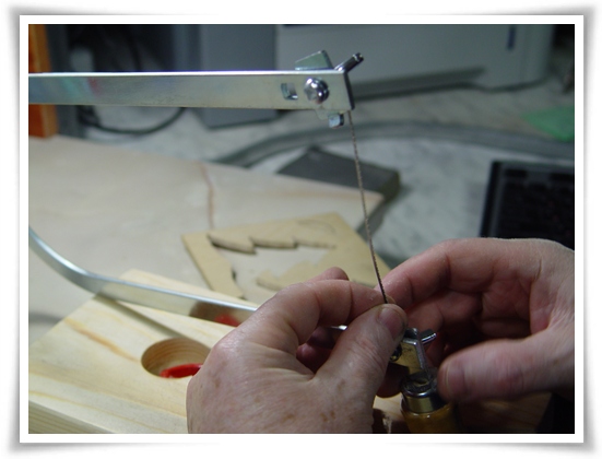

Всем привет! Заранее извиняюсь, если подобная тема уже была. Я немного полазил по форуму, но того, что мне бы подошло, не нашел.
Мне нужно сделать несколько маленьких (15*8 мм) прямоугольных отверстий в столешнице (толщина 18 мм). Какой инструмент на такое способен? Я походил по Obi, но все инструменты, что я видел, вряд ли сгодились бы для тонкой работы. При себе имею Dremel 3000. Может, достаточно какой-нибудь насадки?
Заранее спасибо.

Долото или узкая стамеска. Предварительно можно просверлить отверстие.

Krau4, купите выброгрыз, мультирезак. Можно самый дешевый. И пилку самую узенькую. http://www.mastercity.ru/showthread.php?t=128347

Если дерево мягкое можно вручную довольно легко прорезать стамесочкой и острым ножичком. предварительно сделав 1-2 круглых отверстияо. На дремель есть какая то приблуда для фрезерования и фрезы, но насколько это все актуально в этом случае не могу сказать.

Ves написал : И пилку самую узенькую.
Пилки узкие шириной 10 мм.Придётся стачивать.
Krau4 написал : 15*8 мм

svetliy1963 написал : Пилки узкие шириной 10 мм.Придётся стачивать.
Само собой. Для этого имеется
Krau4 написал : Dremel 3000
:) П.С. Хотя бюджетненько. Дырку просверлить и чем то типа этого.

Квадратным напильником. Начать сверлом Ф=5 мм (3 отверстия нужно постараться уложить в ряд.)

Просверлить а углы лобзиком. А, уже было.
