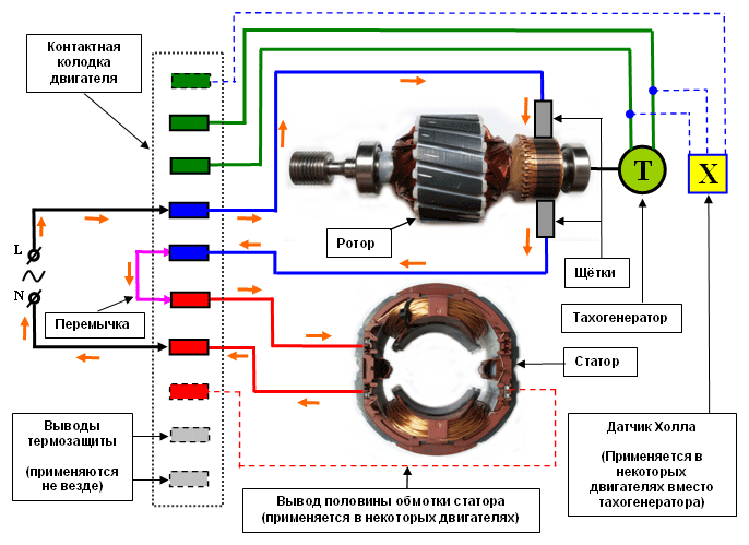

Имеется движок от стиральной тачанки. Подключен сейчас как на схеме ниже. Собсвенно движок точно такойже как и на схеме. Но при таком подключении обороты у него просто бешеные. Нужно както уменьшить. Примерно как было у стиралки в режиме стирка. Блока управления нет.
Ради прикола разобрал, и сделал вывод половины обмотки статора. Думал будет медленнее крутится, если на этот контакт запитать. Нефига, крутит также, быстро.

запитайте более низким напряжением

Трансформатор нужен. А без него никак? Когда разбирал стиралку небыло понижающего транса. А блок управления сгорел. Всмысле совсем, рядом сожгли камеру от автомобиля блок пострадал.

Не знаю. Я так понял он в стиралках управляется симистором. Ну а тахогенератор показывает плате управления какие обороты. Но это муторно и паять нужно мнебы попроще чонить. Ну например регулируемый выключатель, типо как для света. Будет работать? Хотя от пылесоса вариант, гдето у меня пылесос валялся))) вопрос подойдетли?

Поставил от пылесоса плату управления с ползунком. Когда на минимуме получается плавный пуск но движок все равно сильно разгоняется. Если на максимум на плате выставить то резкий старт. Пылесос на 1500W. Движок вроде тоже или четь меньше. Фигня какаято.

У Вас двигатель последовательного возбуждения. Без фиксированной нагрузки и без обратной связи он не может стабильно крутиться на небольших оборотах.

В стиральной машинке он плавно крутился както. Я так понял он крутился с одинаковыми обаротами благодаря симистору. Который в зависимости от настроек выключался включался чтобы поддерживать определенные обороты. Возникает вопрос где найти схему с симистором чтобы выравнять обороты.

Симистор просто коммутирует питание на двигатель. Стабильная скорость достигается введением обратной связи, Тахометр, датчик Холла, ОС по противо ЭДС. Без обратной связи Ваш двигатель будет крутиться только так как сейчас, регулировка будет, но в небольших пределах и зависеть от нагрузки на валу. В машинке контроллер стабилизирует скорость двигателя, обычно по тахометру или датчику Холла, раньше или позже начиная открывать симистор. Есть специальные микросхемы, позиционируются именно для стиральных машинок, там это учтено. Вот, например - http://www.onsemi.ru.com/pub_link/Collateral/TDA1085C-D.PDF

Так у это движка есть тахогенератор. За ссылочку спасибо. Так поять не хотелось.
