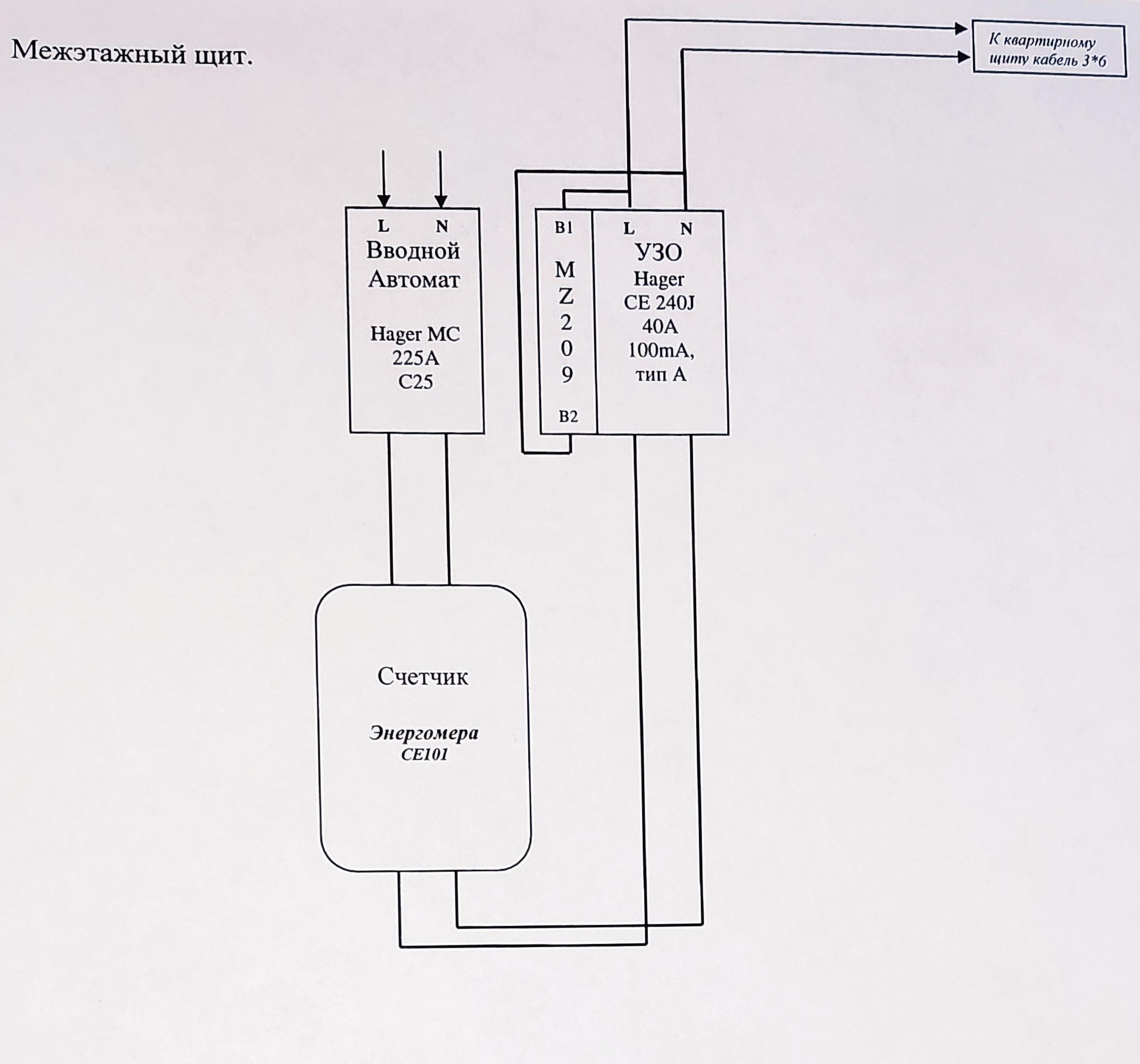

ura написал: были проблемы со здоровьем
Берегите себя!
ura написал:
ura, Достаточно 3-х УЗО, а вместо диффов - автоматы. Если несильно доверяете реле напряжения, поставьте байпас (переключатель с нулевым положением), чтобы оперативно переключить с УЗМ на сеть...

Спасибо, я же дифференциальные автоматы ставлю на мокрые зоны, с током утечки 10 мА

ura написал: я же дифференциальные автоматы ставлю на мокрые зоны, с током утечки 10 мА
Вовсе необязательно, даже, я бы сказал - излишне)))...

Моя головная боль это бойлер, который приходится использовать без заземления. У нас в доме не было модернизации сетей, в межэтажный щит приходит 4 провода. Поэтому есть опасение, что при заземлении на корпус межэтажного щита при обрыве ноля, получим потенциал на корпусе бойлера, тем более, что у нас уже была на этаже такая авария. Поэтому хочу перестраховаться и поставить дифференциальный автомат с током утечки 10мА. Доходит до того, что приходится при купании выдергивать вилку из розетки, что бы никто не пострадал, тем более у нас есть малыш, который любит купаться в ванной.

ura написал: при обрыве ноля
У Вас есть УЗМ.
ura написал: Поэтому хочу перестраховаться и поставить дифференциальный автомат с током утечки 10мА.
Никак не спасёт...

ura написал: в межэтажный щит приходит 4 провода
Дом по проекту с электроплитами или с газом? Фотографию этажного щита можете дать?
Как уже говорилось, дифференциальные выключатели никак не помогают при обрыве совмещённого нуля на занулённом аппарате. Скорее всего, в доме "с газом" единственным безопасным вариантом будет незаземлённый водогрей через тот самый дифавтомат, и отключение дифавтомата во время использования. Это лучше, чем вынимание вилки, потому что снимается и напряжение с розетки.

AlexeyL, Это моя тема, всё фото выше. Дом с газом. Я может быть не так выразился, но дифференциальный автомат ставлю не для защиты от обрыва ноля, а для уменьшения значения потенциала (с 30мА до 10мА, как и рекомендуют на мокрые зоны, тем более что я уже их заказал и они в пути), при попадании его на корпус бойлера, скорее при утечке с тэна. Для удобства пользования бойлером хотел бы поставить перед розеткой Рубильник Hager SBN 332A, 3 пол. с двойным разрывом контактов, что бы при отключении рубильника надёжно разрывались все 3 провода, равносильно отключению вилки из розетки. За всё время использования уже раз 10 менялись тэны и каждый раз срабатывало УЗО на вилке бойлера, без участия человека, я всё же его занулил на корпус межэтажного щита.

Вот фото межэтажного щита, за это время рубильник поменял на вводной автомат 25А
