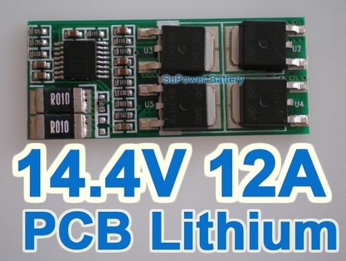

Прослужила моя саБЛЯ, уже больше года. Эмоции положительные. Но... Вот АКБ маловат и слабоват... Хотел приколхозить ее к АКБ автомобиля. Заряд не идет! Лапма не мигает. Такое ощущение, что в ней стоит некий запросник "свой-чужой". Я перерзал провод и подключил его к клеммам акб автомобиля. Эрекции визуальной нет, т.к. зеленая лампа не мигает вообще и даже не сигнализирует. Вот думаю, разобрать и вообще выкинуть акб 10 вольт и напрямую подключить к 12в акб. Пилить ею очень удобно и пилю много. Какие есть мнения?

08.10.2014 в 22:51:04
Slon-62 написал : Заряд не идет! Лапма не мигает. Такое ощущение, что в ней стоит некий запросник "свой-чужой".
да там стоит плата защиты-заряда, ее нужно исключать при подключении напрямую от авто прикуривателя. Либо заменить аккумуляторы на более емкие

10.10.2014 в 22:29:01
Anat78 написал : 1.да там стоит плата защиты-заряда, ее нужно исключать при подключении напрямую от авто прикуривателя.
  1. Либо заменить аккумуляторы на более емкие
По п.1 я так понимаю, что нету варианта ее фото, местонахождения и т.д.
По п.2. А какие к примеру АКБ, можно взять для использования?
В общем, есть л икакин нибудь наработки, пусть даже в подобной технике?

11.10.2014 в 00:25:31
Slon-62 написал : я так понимаю, что нету варианта ее фото, местонахождения и т.д.
что то вроде такого http://i.ebayimg.com/00/s/NDk4WDY2MA==/z/jGgAAMXQxKxSDJKI/$(KGrHqIOKo8FH+pMiLTNBSDJKIMDyQ~~60\_12.JPG
Slon-62 написал : А какие к примеру АКБ, можно взять для использования?
любые 18650 которые выдают 20 ампер, например такие http://www.zapas-m.ru/shop/UID_18650_samsung_inr18650_25r_2500mach_3_7v_20a_max_nezashchishchennyy_li_ion_akb.html
Slon-62 написал : В общем, есть л икакин нибудь наработки, пусть даже в подобной технике?
есть куча, вплоть до такого для вас самое то http://www.youtube.com/watch?v=_qjRfwce09A если разместить на ремне и соединить проводом http://www.slavarik.su/?p=3
