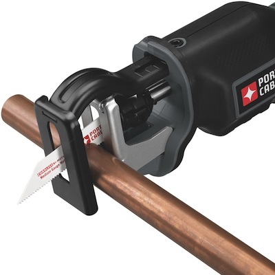

Если к месту распила труб этот инструмент приходится далеко тащить на себе в рюкзаке, или если до заветной трубы приходится пробираться по приставной лестнице, сквозь переплетение других труб, то это подходящий инструмент. Если же это не про вас, то нафиг нужно покупать такого малыша, если за эти деньги можно купить полноразмерный инструмент? Аккумуляторный лобзик так же прекрасно справится с отпиливанием стальной трубы, но пилки по металлу для лобзика будут дешевле сабельных пилок. Можно и к лобзику приколхозить такую приспособу для распила труб:
