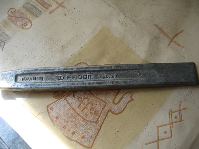

Арматура разная бывает. Та что калится - я больше в каталогах видал чем в живую. А так вон летом надо было зубилку. Пошел и купил б/у(новое но лежалое). Зато фирмовое

anri написал : У вас там филиал европейского блошинного рынка что-ли
Ну типа того. Да и кто ж его купит кроме меня. Сверху окисленное с неизвестным словом FACOM , а рядом блестящий матрикc. У французов никаких шансов :)
