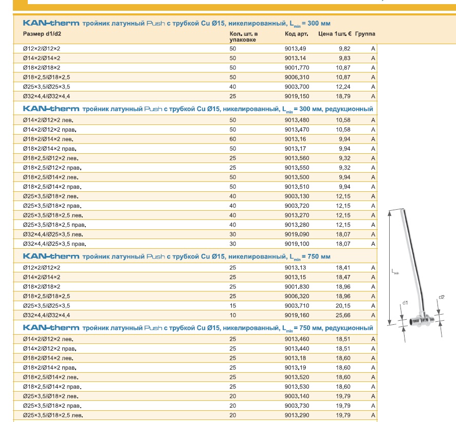

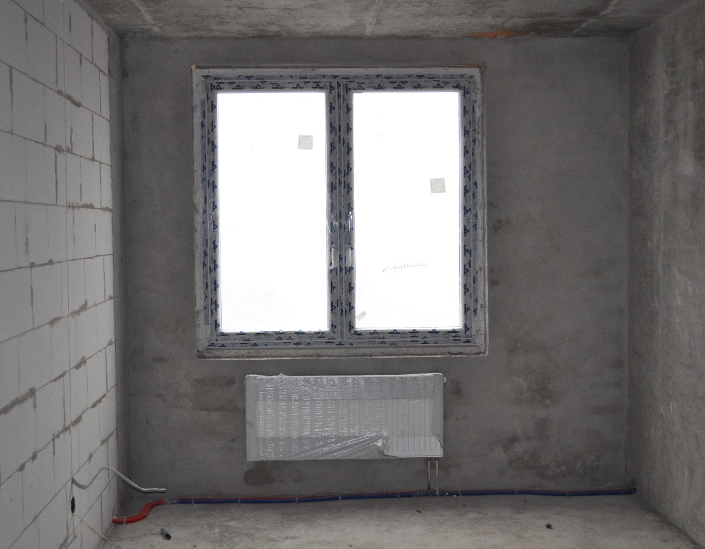

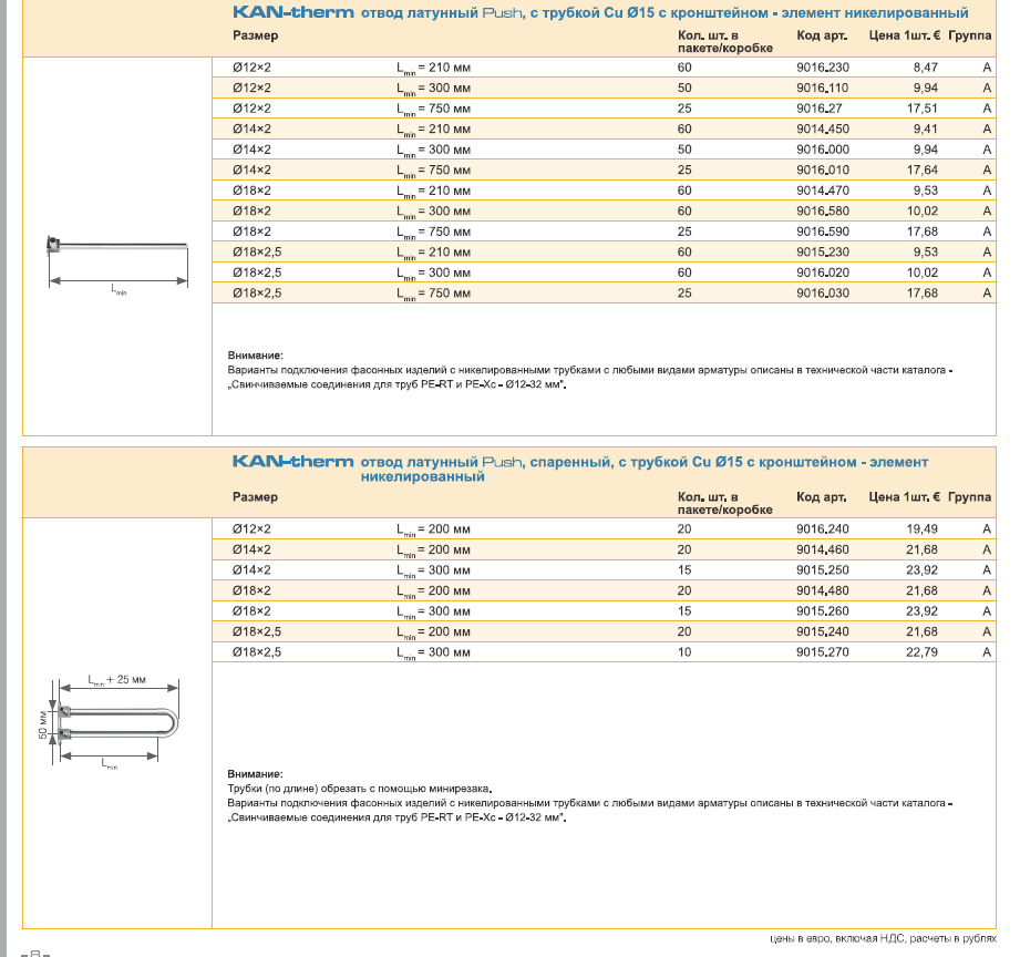

Думаю, с подобной проблемой уже сталкивались. От застройщика досталась нижняя подводка к радиаторам отопления: разводка отопления уже сделана в стяжке сшитым полиэтиленом. Сейчас стяжка залита, причём хорошая: рушить жалко. Стояли убогие стальные радиаторы с нижней подводкой, между осями трубок, торчащих из стяжки, 50мм - как положено, но вот до стены было всего 60мм (во всех помещениях так). До стяжки выглядело так:
После того, как эту стены за радиаторами выровняли штукатуркой, осталось и того меньше расстояние от осей трубок до стены - 40-45мм. Предполагаются на замену стальные трубчатые радиаторы Arbonia или Zehnder (кстати, какие лучше??) с двумя трубками в каждой секции (теплоотдачи хватит - в квартире зимой и так жара). У них от оси до стены в зависимости от крепления д.б. 65-70мм. Вопрос. Какими фитингами выкрутиться? Эксцентрики FAR ( http://stic-market.com/produktsiya/rezbovie-fitingi-viega,-far_283/ekstsentrik-far-vnutrennyaya-naruzhnaya-rezba_589.html ) ? Но похоже, пару их более чем с 20мм сдвигом в сам радиатор снизу не завернёшь: там между осями 50мм. "Штаны-бинокли" с краниками мне под радиаторами не особо нужны: могу сам отключать радиаторы в коллекторной на лестнице. Бывают эксцентрики 1/2" сразу с евро-конусом или с американкой? Чем стыковать с трубками из стяжки лучше: как-то концевики FAR с резинками приспособить, или цанговые фитинги применить?

Prok12 написал : от оси до стены в зависимости от крепления д.б. 65-70мм.
по ширине еще может уйти в сторону, т.к арбония больше будет вероятно( см. таблицы теплоотдачи) Можно было бы медной или стальной трубкой и прессфитингами. А лучше погнуть нержавейку 15. От радиатора сразу угловой узел нижненего подключения или углы, далее трубки
Prok12 написал : Эксцентрики FAR
это колхоз будет, много резьб, т.к одними эксцентриками не ограничится. Сколько высота низа радиатора от пола?

master.msk написал : Можно было бы медной или стальной трубкой и прессфитингами.
Красиво спаять из меди загагулину - не вопрос. Даже красить сейчас медь научился (есть спец.грунтовка Hamerrite для меди). Но хочется более простого решения. И как состыковать медь с трубками из нержавейки, торчащими из стяжки: пресс? цанговые фитинги?

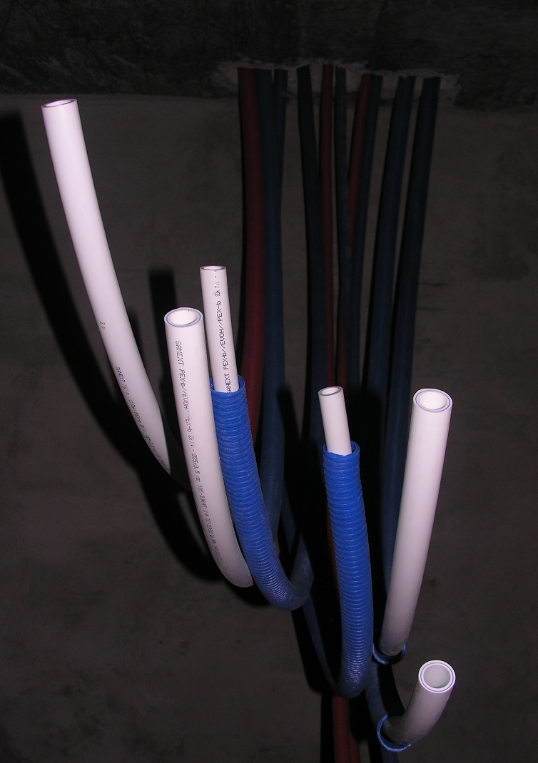

master.msk написал : Точно нержавейка? Кто производитель труб в стяжке? У рехау есть нержавейка, у других медь
Не знаю, что за труба ( KAN? )! Вот что было в коллекторной, до окончания разводки:
Но меня тут на форуме грузили, что никто в цепь стальных радиаторов медные трубки не ставит. Почти убедили! Равшан с пеной у рта кричал, что медь в цепь отопления втыкают только враги народа. :mad: Ежели там всё же медь (как определить: трубка уже чёрная внутри?), то тупо подпаяюсь к ней.
