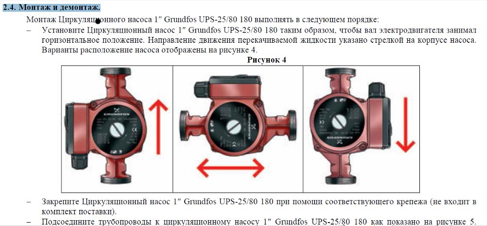

В инструкции написано что нельзя. Два специалиста (с неподтвержденной квалификацией) утверждают что можно - главное чтобы ось была горизонтальна. Подскажите чем чревато? При подключении работает нормально. Заранее спасибо.

Stepan301073 написал : В инструкции написано что нельзя.
Где? Цитатку дайте.

Stepan301073 написал : циркуляционный Grundfos UPS 25-80 "вверх ногами"
Зависит от направления движения жидкости и, естественно, горизонтального расположения вала электродвигателя. Варианты расположения насоса:
взято из инструкции. Пункт "2.4. Монтаж и демонтаж".

Да, главное чтобы вал был горизонтально. Но клеммная коробка не должна быть внизу, т.к. протечка и конденсат зальет электрическую часть. Дело только в этом.
Не, там другое написано - можно.

У меня как раз вариант который справа - вода идет сверху вниз(обратка) коробка соответственно справа. Теперь буду спасть спокойно - спасибо большое! Предыдущий насос отработал 2 года и перестал крутить(только греется). Правда и работал с шумом изначально. Этот вообще не слышно.
Vladimir_Vas написал : Где? Цитатку дайте.
Пришлю скан инструкции.

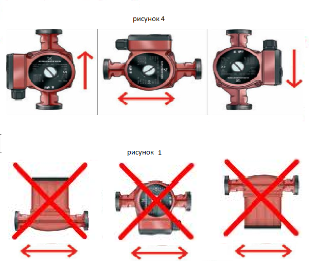

Stepan301073 написал : Подскажите чем чревато? При подключении работает нормально. Заранее спасибо.
Работает нормально - ну ничего страшного в этом нет. Только срок работы насоса этим укорачиваете. Почему именно сам вал двигателя
циркуляционного насоса ставят в горизонтальной плоскости, для того чтобы жидкость, которая проходит через насос, смазывала и охлаждала вращающиеся части этого насоса.
На рисунке 4 правильное расположение вала, на рисунке 1 - ставить так не рекомендуется.

26.09.2013 в 08:57:32
молоток написал : Только срок работы насоса этим укорачиваете.
Не путайте Степана. Ничего у его насоса не укорачивается - у него ось насоса горизонтальна. Просто качает насос не вверх, а вниз.

Vladimir_Vas написал : Не путайте Степана. Ничего у его насоса не укорачивается - у него ось насоса горизонтальна. Просто качает насос не вверх, а вниз.
Да путаю, я про вал говорил, что срок службы этим укорачивается, а вот ось можно хоть вертикально, хоть горизонтально ставить.
