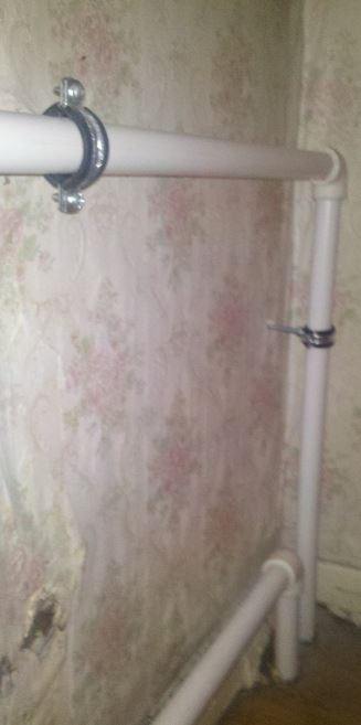

робин123, Сделай фото целиком батареи и стояк читобы видно было. И готовься перекрывать стоят.И готовься перепаивать.А то такой колхоз насоветуем.Хотя кто то кайфует от серпантина труб.;)

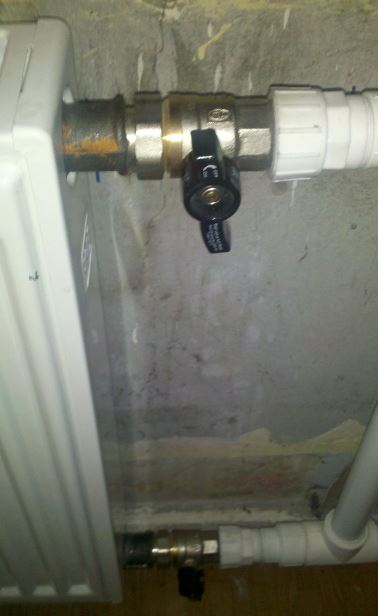

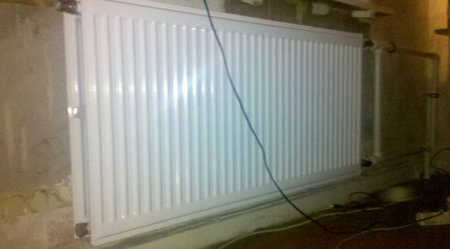

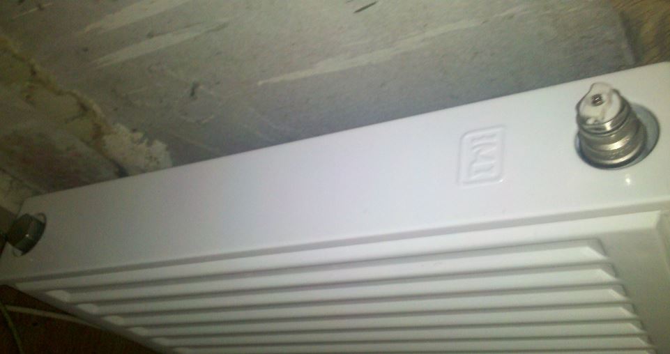

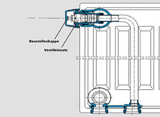

робин123 написал : Здравствуйте, во всем доме летом меняли батареи со старых железных на новые. у меня 1 кквартира на последнем этаже. В комнате батарея греется только сверху(но не сильно) и на участках помеченных красным на фото. Краны на ощупь горячеватые, снизу может чуть погорячее. Маевским выпускал некотрое кол-во воды. Не помогло. На кухне та же конструкция, только все трубы потоньше, там все нормально греется. Скажите, можно ли разобраться своими силами? п.с. из батареи на кухне вода горячее льется если выпускать.
как вариант, (при условии правильного подключения) ваша батарея установлена не в горизонте и весьма завоздушена.
отсечь данный вариант можно таким способом: закрыть подающие краны и открыть воздушный клапан. если воздух выйдет, а вода не польется, значит проблема в завоздушивании. второй вариант: если вдруг у вас нижняя подача(встречается редко), то вам нужно перенаправить нижнюю подачу с помощью рефлектора (обыкновенно идет в комплекте)на переднюю панель, а верхнюю забирать от задней панели.

К сожалению, сразу пошла вода.

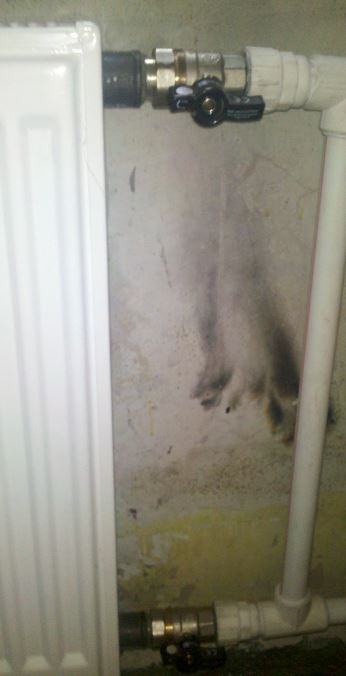

ВОт несколько фото (карны перекрыты ради экспермента) На последней батарея на кухне, где все ок.
Кстати, квартира предремонном сосотоянии. Поэтому я задумываюсь о том чтобы сделать батареи красиво, чтобы внешних труб вообще не было видно. (утопить в стену) Нашел фото панельных радиаторов
Реально ли мне использовать такие, или не потянет система? вообще проблема у меня или из-за соседей снизу или в неправильном подключении?(подача должна быть сверху, а у меня снизу? подача у меня точно снизу, дал остыть батареи при закрытх кранах, потом одновременно открыл оба, снизу моментально стало горячо) походу придется все-таки соваться в жэк?

робин123 написал : К сожалению, сразу пошла вода. Можете нарисовать схематически? я в интеренте нашел только что рефлектор это лист, отражающий тепло, которое идет в стену. С его помощью особо не перенаправляешь подачи. В компелекте не было ничего.
показалось, что у вас kermi x2 http://www.kermi.ru/russian/Heiztechnik/Flachheizkoerper/ThermX2/ThermX2/index.phtml они комплектуются резиновым рефлектором.
робин123 написал : ВОт несколько фото (карны перекрыты ради экспермента) На последней батарея на кухне, где все ок.
при нижней подаче обыкновенно стоят конвектора (если грубо, то это неполный виток 3/4 трубы с напрессоваными ламелями), конвекторам не важен вариант подачи теплоносителя.
в вашем случае приборы с нижним подключением наилучший вариант как по эстетическим соображениям, так и по эффективности. при нижнем подключении прибора подачу подаете на трубку, уходящую наверх прибора, а обратку - на трубку, приходящую снизу. (на картинках все вполне доступно)
